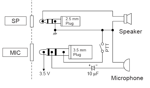

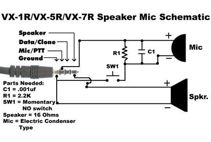

По идее, правильно так:

А вот как было для Kenwood:

именно по этим картинкам и ориентировался в процессе, однако не заработало. т.е. заработало, но подозреваю какая-то лажа с кондерами\резисторами, т.к. в тангенте они есть на плате... а разводка платы в общемто не ясна что и куда.. поэтому и не работает как надо

Хм... Более чем странно, что проблема с динамиком, т.к. различия имеются только в цепи майка, тогда как динамик в обоих случаях висит напрямую между выходом и землей без чего либо еще...
