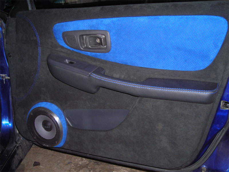

Вот нарыл ничё так сизьги
подиумы
подиумы
ужоснах. Поставить такое себе в машину - это надо быть извращенцем...
подиумы
не,ну человек старался....ненедо так резко!

Прикольно получилось,правда миды в ноги играют.Наверное фотка пример как не нужно устанавливать.Всем удачи
