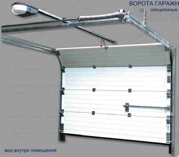

я 210 сделал , !!но под распашные ворота!!,
а если секционные то добавляй еще см 30

Прикріплені файли (10 завантажити)
нипонил зачем добавлять?
Вот вид изнутри: механизм монтируется по краям простенков и крепится к потолку.
нипонил зачем добавлять.Вот вид изнутри: механизм монтируется по краям простенков и крепится к потолку

Прикріплені файли (11 завантажити)
спереди так - в коричневом колере (дверь лишняя )
При открывании все секции уезжают по рельсам под потолок.
спереди так  - в коричневом колере (дверь лишняя )При открывании все секции уезжают по рельсам под потолок.
