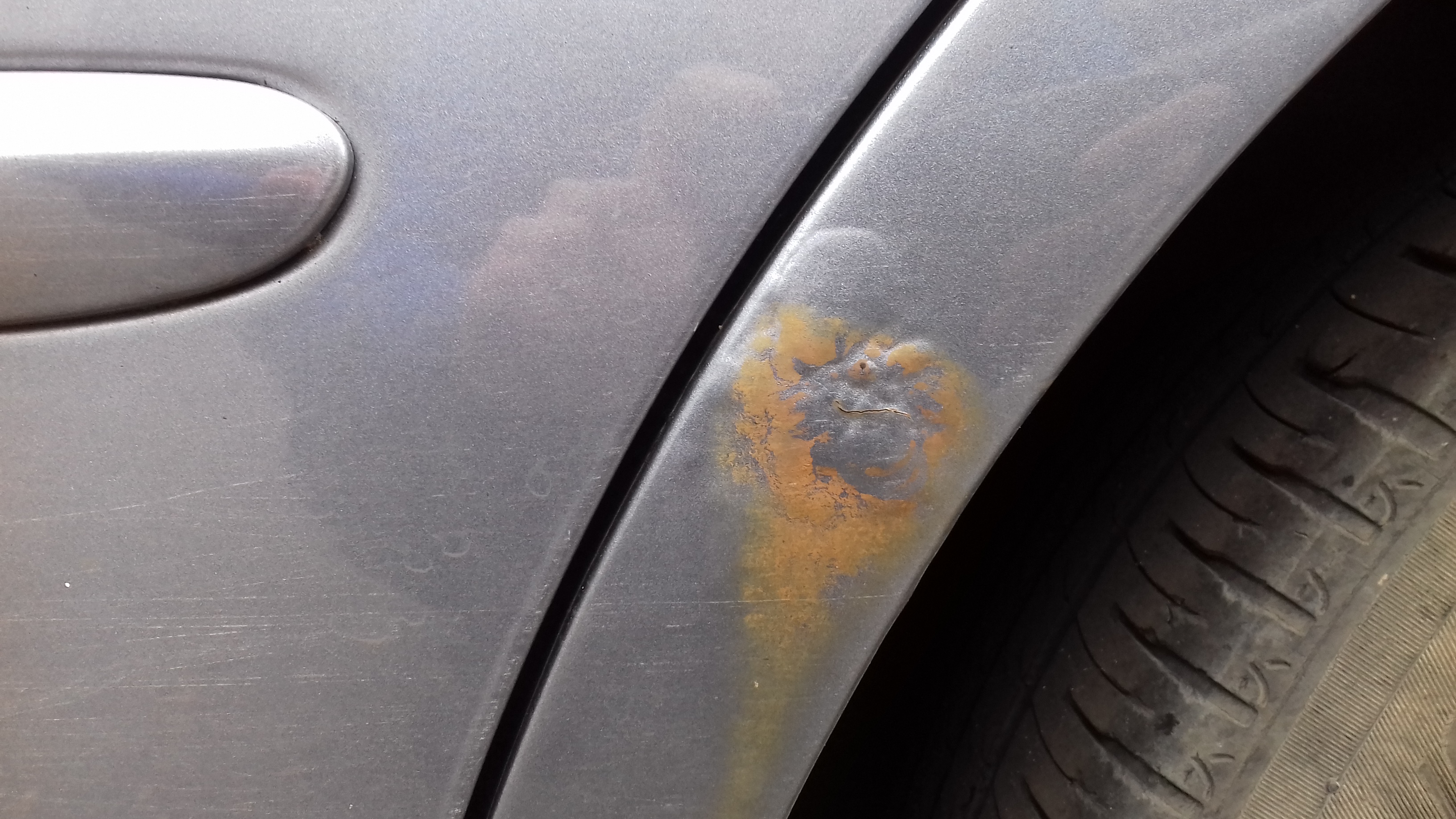

сабж. см фото. размер чуть меньше спичечной коробки.
сабж. см фото

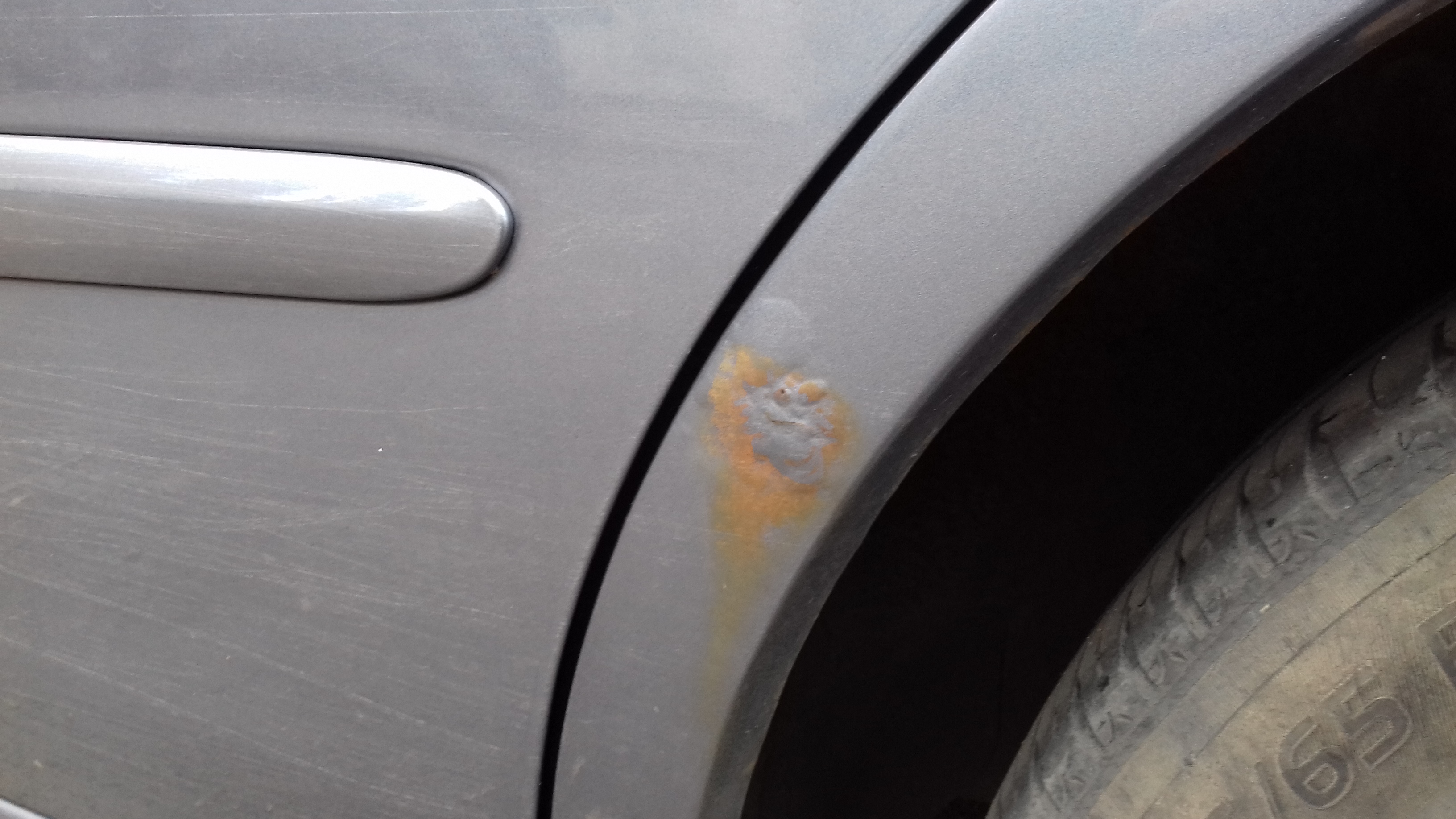

фото 2
фото 2

serik_dnepr 08.01.2020 15:48 пишет:
фото 2
Такое скорее всего скажут красить всю деталь Ценник будет от 2500. Заморачиваться никто не будет.
Если видимость не критична, то проще самому.
Зачистить + 2 грунта + карандаш + лак

Под таким обычно дырка

Возможно там дыра, нужно красить и варить.
Красить 3000,
варить 1500 +-
Возможно меньше, нужно увидеть.

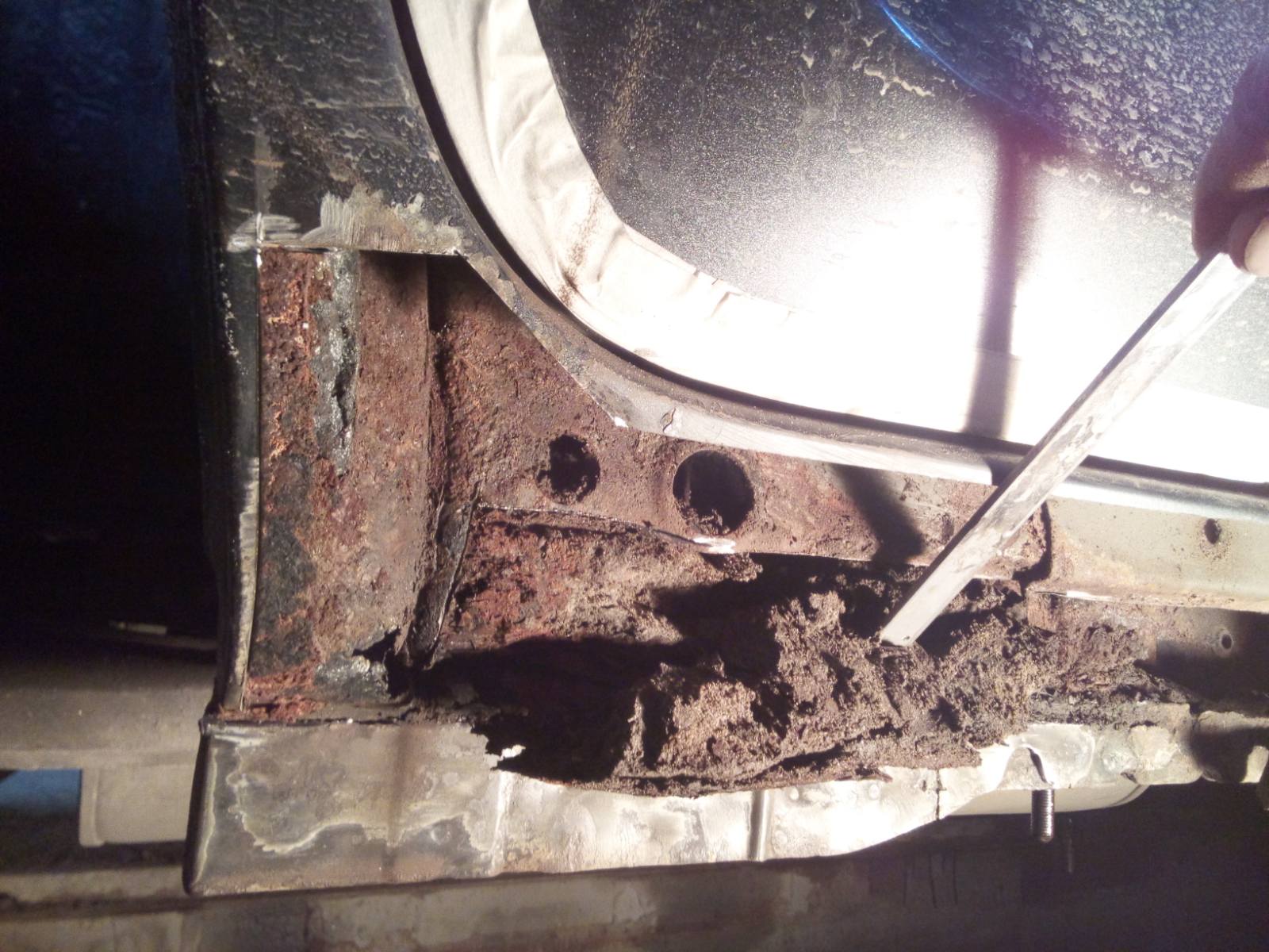

Тут коррозия лезет изнутри, там резать надо арку и менять, тогда хватит на пару-тройку лет. В данном случае это только косметика, даже если подварили в том месте то лезет изнутри совсем рядом.
Вот типичная картина вашей арки порога изнутри(хотя снаружи всего чуть чуть полезло)

В моем случае пузыри вздулись через месяц после ремонта, аккурат в тех местах , где была сварка. Повторю еще раз - через МЕСЯЦ...
WSX | СуперСтар **
Re: у кого убрать пятно ржавчины?
[Re: Аскела] 12 февраля 2020 в 22:15
если там же то тупо шпаклом затянули
