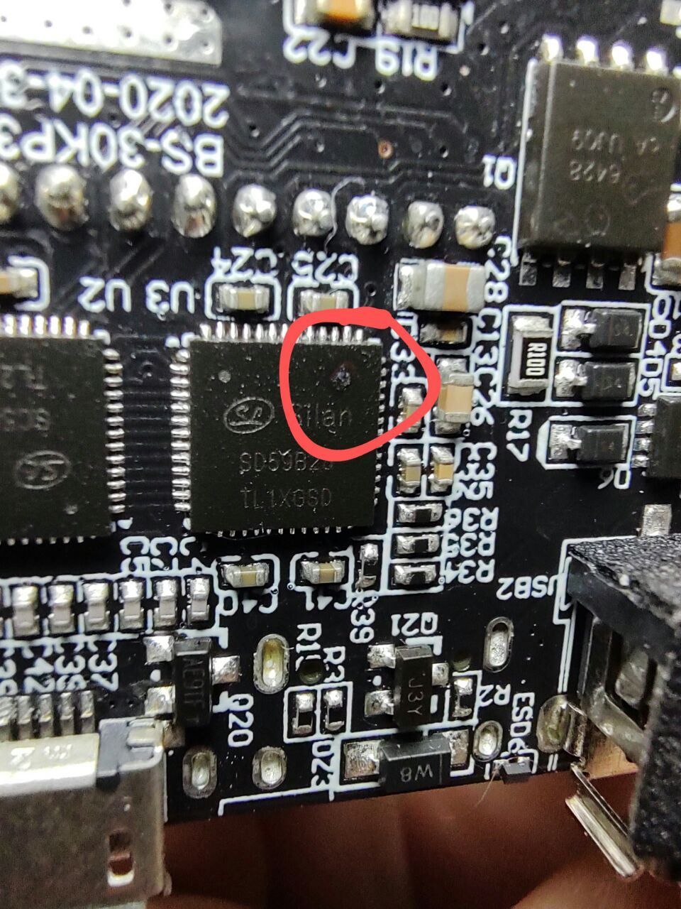

Общем, принесли поковырять мертвый ПБ, после того как никто не хотел за него браться, максимум хотели "перезагрузить" БМС в починяйках, но не повезло, с батареей и БМС все ок, дальше никто не брался.
В общем, симптом - вечером заряжали ноут, оставалось 28%, положили на полочку, на утро банка мертвая не отдает и не принимает заряд, не включатся.
По итогу в банке сгорел контроллер (прогорел чип), при этом все остальное целое - ключи, обвязка, ничего подозрительного, кроме заботливо оставленной откушенной ножки в герметике
Гугл по номеру SD59B23 показал, что это довольно типовая распространенная проблема этих банок, именно 65W на 30000mah, связанная, вероятнее всего с перегревом чипа. На охлад там стоит радиатор с толстенной термопрокладкой, чип мелкий, потому, в принципе похоже на правду, учитывая, что все остальное на плате вроде как живое.
Чипов пока нигде, кроме али не нашел, так что вот так, наверное не стоит длительно заряжать большой мощностью ноуты, лучше от нее работать или делать перерывы, правда какие - кто его знает

И сюрприз от китайцев, кто нашел - тот молодец

Коротиш?

Как ни странно, нет, повезло.

Дали мені для аналізу простіший павербанк 30ку від Baseus (PPJAN-C01).
Розібрав - там те саме. Пропалений чип.
Тому це стосується певно багатьох павербанків, принаймні від Baseus.

Не находил чипы у нас в продаже?
uniq | старый писатель ****
Re: Владельцы ПБ Baseus 65W 30000mah юзайте их аккуратно
[Re: GreenMile] 2 января 2023 в 20:09
Нет. Не было особого смысла.
Павербанк оставлен потенциальным донором для таких же, что могут потребовать замены той же батареи. Их покупали десятками.

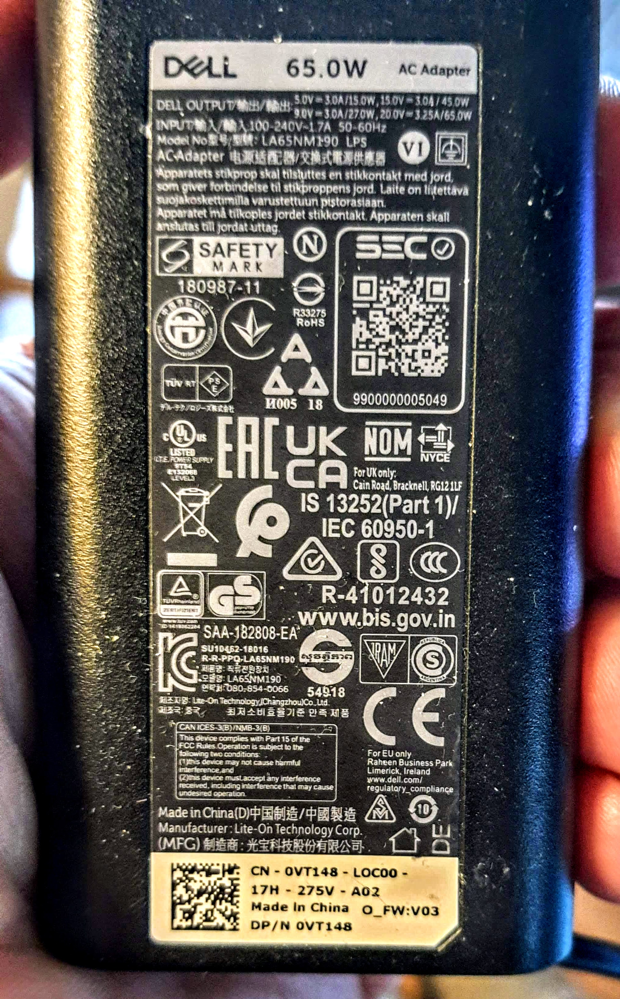

Підкажіть, будь ласка, якими пристроями можна/НЕможна заряджати сабж?
Чи можна ії заряджати БЖ від ноута(65W // type C)?
Питання пов'язано з тим, що я заряджаю таку банку(20к Аг) звичайним зп від смартфона/планшета(самсунг)...й останнім часом спостерігаю таке, що коли вмикаю зп у банк, на дісплеї довгий час, от й щойно, під'єднав з/п...на дісплеї блимає залишок 39%...й й цей показник блимає годину-півтори-дві...за цей час я 2-3 рази вимикаю(від'єдную)/вмикаю з/п й нарешті, на третій годині зарядки, той показник починає зростати, й за декілька годин банк заряджається до 100...
Декілька попередніх циклів зарядки - одне й теж саме, це йому чогось(току/напруги) не вистачає?
igg | V.I.P **
Re: ПБ Baseus 65W 30к mah_можна заряджати від БЖ ноута?
[Re: igg] 6 февраля 2023 в 12:00
igg 03.02.2023 23:51 пишет:
а може таки, хтось підкаже про можливість заряджання банки від БЖ ноутбучного(як на фото)?
а може таки, хтось підкаже про можливість заряджання банки від БЖ ноутбучного(як на фото).
Змінено igg (12:06 06/02/2023)
demium | патриарх ***
[Re: igg] 6 февраля 2023 в 19:02
наскільки я памятаю у dell та hp завжди була перевірка підключення до оригінального ноута - центральна жила, яка була тонюсенька та дуже ломкою, але без неї зарядка не відбувалась.
