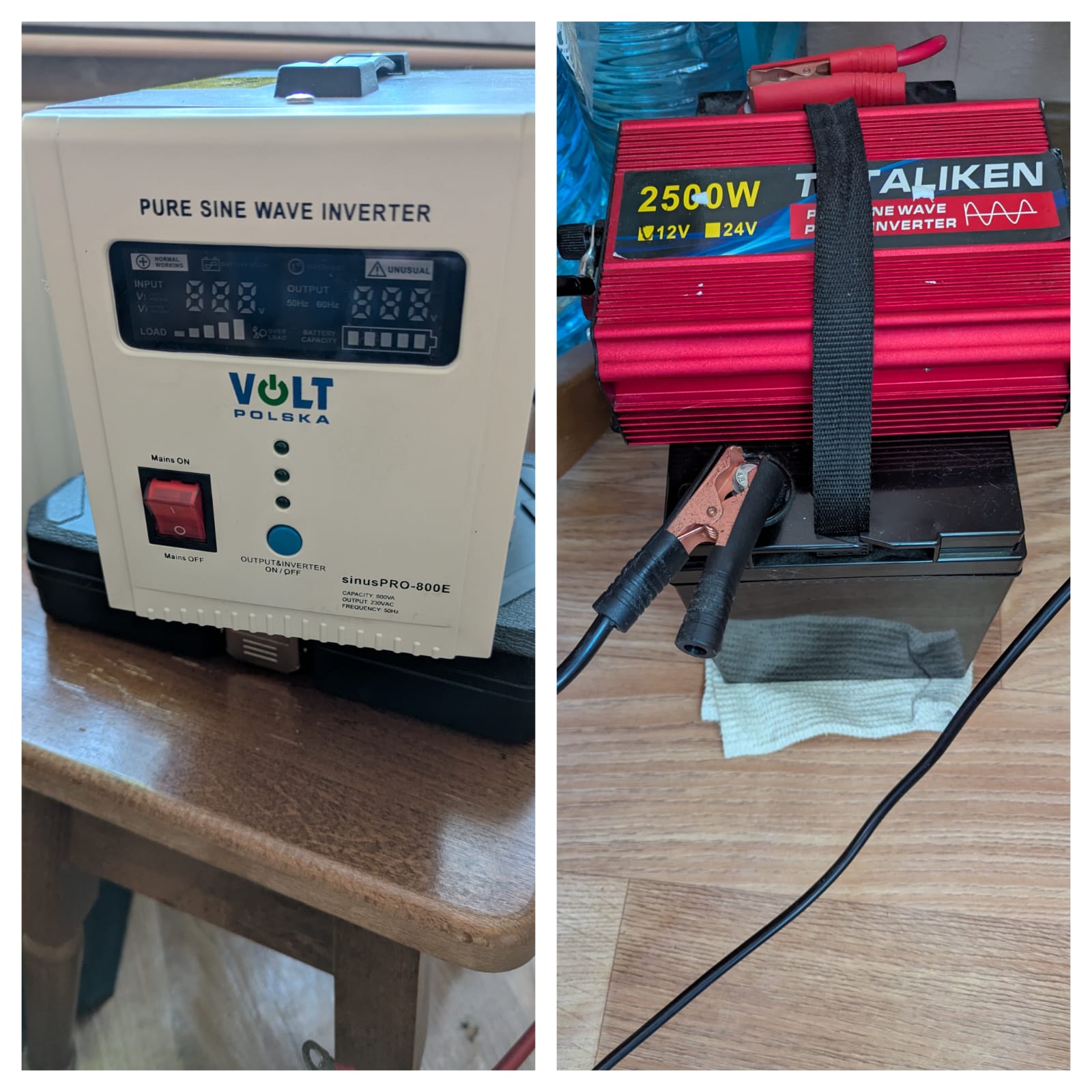

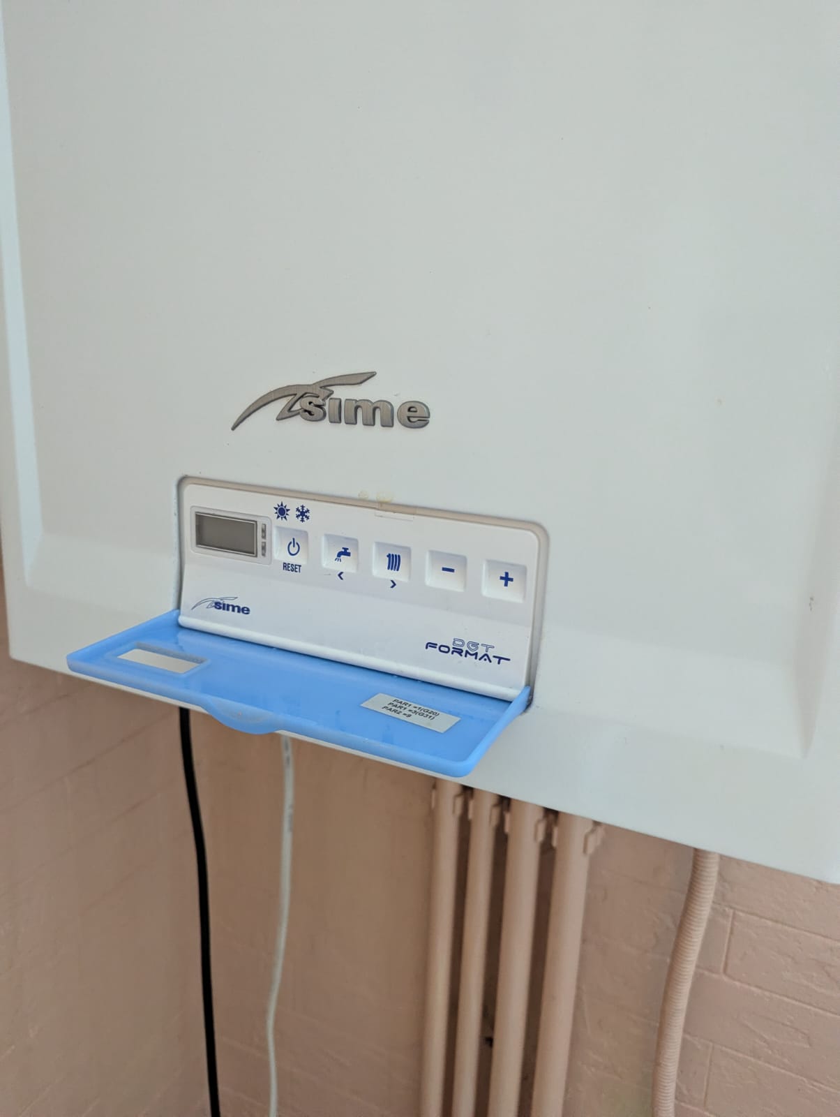

Не працює газовий котел від інвертера.
18 января 2026 в 12:13
Короче ситуація дивна, котел стартує починає гріти і вирубається.
Пробували двома інветрорами, результат однаковий.
Ці інвертори спокійно працюють з іншим котлом (берета), протестовано.
Питав у ШІ, каже що одна з можливих причин дуже дотошний контроль заземлення саме котлом SIME
Нарив інфу щоб зробити обманку землі (закоротить в пустій вилці N і 0 ) і втикнуть в одну з розеток інвертора а в іншу котел.
І ... котел запрацював, все вроді супер всі довольні, налили і .... тут дали світло і бабах, повибивало автомати. Виходить коли звичайний ток з розетки іде транзитом на розетки інвертора то та обманка коротить
Як таке може бути ? Якась дурня.
Як вирішити питання щоб котел запрацював?

Такими інвертерами пробували, чистий сінус.
Італійська Берета працює через таталікен з 2022р. все ок.
Вольт також спокійно прцює з Беретою , а тут ну ніяк

Що таке "закоротить в пустій вилці N і 0"?
В тебе немає землі в розетках?
На котел треба подати окремо 0 та окремо землю.
Думаю, через це коротіння вибиває діфзахист

Некоторым котлам нужен "чистый" ноль. Его нет у инверторов. Чтобы работало - нужно один любой контакт с розетки инвертора заземлить (либо кинуть на общедомовой ноль, если нет заземления). Надо отключать автоматом фазу городской сети, а ноль - нет. И этот ноль набрасывать на один из контактов розетки инвертора.
Выбило автомат при включении в сеть, видимо, или из-за перепутанного нуля с фазой (и получилось, что фаза на землю закорочена), или на нуле не совсем ноль и потек ток на землю, вырубило дифавтомат

Пошукай мої пости та відео за 22-й рік. Така сама проблема в Юнкерсах. Коротити нуль на землю в вилці - то погана ідея, тому що як я побвчив на осцілограмах подібних до твоїх інверторів там не наскрізний нуль як треба котлові, а дві фази "по 110"( як колись було в мережі).
Тому один з дротів виходу інвертора треба перетворити в нуль заземливши його на "чисту землю", тобто окремий контур.
А так як ти зробив - ти просто закоротив собі мережу. Саме з цієї причини я відмовився від використання цих лінійок недорогих інверторів в побуті.
такий як в тебе фінт можна зробити, але треба по всій мережі буквально все-все включити абсолютно однаково
Так а хіба земля що підключена до вилки інвертора (і та вставлена в розетку в стіні в якій є земля) не іде транзитом до розетки інвертора ?

Інвертори з наскрізною землею дещо дорожчі за ті що на фото.

В посте не указано, какой именно инвертор использовался и как оно все подключено. А сквозная земля, если речь идет про гибридник, очень сильно не у всех

Не, я как раз писал про показаные на фото ТСа. Я с такими намучился очень и очень.
От "автомобильных" вообще ни от одного Юнкерс не запустился, какие шаманства я не пробовал.
От поделок типа вольт-польска включался, но разогрев через минуту выключал - не корректно работал датчик газа.
Потом мы перешли на генератор - как ни странно от дико грязной синусоиды китайского дешмана ( я тут выкладывал, кто хочет ищите) котел работал абсолютно нормально. Ну а потом я уже смонтировал гибридник, потом панели, потом добавил еще батарей...
Ну и проблема больше не важна, т.к. юнкерс проработал уже почти лет 20 и очередной ремонт приблизился к половине цены аналогичного Италтерма.

Та прикол в том, что котлов разных - наверное десятки. И у каждого бдзыки. Потому один и тот же инвертор работает с одним котлом и не работает с другим.
Как я понял из постов выше, фото - это типа вообще что пробовали (и от одного работало, а от второго - нет). А что и как именно было подключено при написании стартпоста - я так и не понял (т.к. "вилка инвертора" - это для меня что-то весьма странное, когда речь идет про инвертор, а не про ИБП).
С этим согласен.
Насколько я понял по тексту то с этими инверторами работает другой котел - который попроще.
Ну в принципе итог все равно один - чем круче котел, тем дороже инвертор ему нужен.

Нужно делать честный ноль. Как делать - это уже другой вопрос. В частном доме банально провод от закопанной арматуры на один провод на выходе с инвертора. Желательно через резистор или лампу накаливания.
В квартире при наличии заземления - аналогично, только провод брать с заземляющего контакта розетки.
При отсутствии заземления - использовать ноль от розетки вместо заземления. Но там уже надо хорошо защиту от дурака продумать, чтобы вместо ноля фазу не словить
Підключали обидва інвертора що на фото - результат однаковий, котел не працює.
"вилка інвертера" це звичайна вилка яка втикається в розетку, вона є в Вольта бо там же вбудоване зарядне.
Якщо хто може намалюйте як ту землю підключити якщо все таки буде використовуватись Вольт.
Ноль который приходит на котел через резистор (блин не нахожу сколько) на ЧЕСТНОЕ (корпусное) , не зануление ЗАЗЕМЛЕНИЕ.

Я так понимаю, что через Вольт котел работает, пока есть электричество, а когда он переходит на батарею - перестает работать?
Если так, то я бы банально соединил нулевой провод от вилки с нулем на выходной розетке Вольта внутри этого самого Вольта. Через банальную лампу накаливания (чем меньше мощность - тем лучше). Для этого при наличии электричества в сети пробником найти ноль в розетке квартиры, а после подключения Вольта к оной - в розетке Вольта. И как-то сделать так, чтобы никто гарантированно не перевернул вилку в розетке. Большой плакат там рядом с розеткой наклеить, вместе с такой же инструкцией на самой вилке, или хз как еще.
P.S. Ведущие собаководы рекомендуют соединять через резистор 75-100 кОм, но для обычного человека это сложно. А автомобильная старая лампа с припаянными проводами либо обычная лампа накаливания с патроном найдется у всех.

Некоторые котлы вообще игнорирует наличие/отсутствия заземления на заземляющем контакте, но при этом хотят честного заземленного ноля именно на нулевом контакте вилки

Спробуй розвернути вилку від котла в інвертор. Поміняти місцями фазу і ноль. Деякі котли до цього дуже примхливі і видають помилки.

Так я не про контакт земли в резетке писал. 25 лет назад на екзаменах по ТБ та что на резетке/вилке - "рабочая земля". Та что на отдельном контуре - "корпусная/защитная".
Мы просто с тобой одно и то-же по разному называем

Вчора після відключення світла котел запрацював , ніхто нічого не чіпав, все залишилось так як і після невдалих опитів за день до цього.
Будемо наблюдати, але це якось дуже дивно і я не дуже люблю коли проблеми вирішуються таким чином, не зрозуміло чого чекати далі
