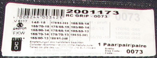

Коли я купував, то на різні розміри була або одна ціна або майже одакова. Цепки по розмірам універсальні але в певних межах. Наприклад мої, по пам'яті, на 185/60 R14 ще налазять а вже на 185/65 R14 ні (по інструкції). Відповідно на всі (або майже всі) R13 теж підходять. На упаковці хороших цепків є табличка де треба знайти свій розмір і все . Якщо не забуду, то зафоткаю сьогодні самі цепки в розібраному вигляді і упаковку. Може і інструкцію відсканю, щоб було зрозуміло як їх одягати. Фотки одітих на колесі цепків десь на домшньому компі є.

Прикріплені файли (27 завантажити)
Ось згадана мною вище табличка:
