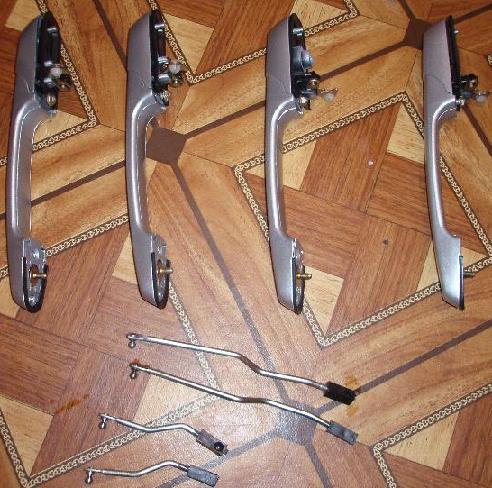

Таки нашел на выходных время и установил себе ручки. Ну времени понадобилось довольно-таки много, примерно по 2 часа на дверь. Особенно головняково было переставлять личинку замка из старой ручки в новую на водительской двери, тем болле что тогда уже стемнело, и пришлось это делать под фонариком. Также очень неудобно и гимерно снимать тяги старых ручек, они уж очень неудобно расположены в двери, и очень хорошо там держуться. И самое главное при установке нужно не попутать новые тяги местами (правая-левая), т.к. тогда ручки будут немного в оттопыреном состоянии.
Вот так выглядят они в разобранном состоянии:

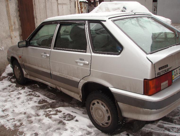

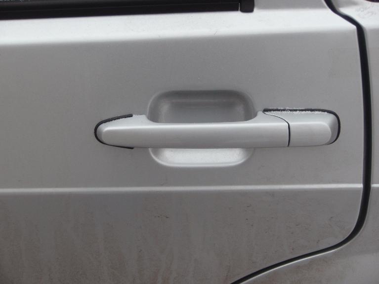

Вот так в установленом:
tosha1983 | СуперСтар **
Re: Евро-ручки для самар - отчет
[Re: tosha1983] 17 декабря 2007 в 09:29
Прикріплені файли (21 завантажити)
Ну и общий вид:
Ну и общий вид:
