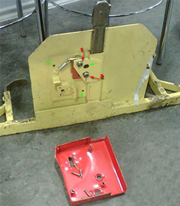

Сейчас начнётся рабочая неделя, перезвоню заблокированному из этой темы , человек обещал отчитаться с фотографиями и немного отличным от моего способом снятия краба.
Тогда и будет ликбез!
Просто суть в том, что там не обязательно до конца выворачивать болт... Но подробностей я пока что не знаю. Просто полное выкручивание болта требует порядочного рычага, так как на последних 4х витках он разворачивает собой стальную красную крышку.

штольц...поясника зачем эти два болта на шестигранниках нужны ваще на блокираторе.... ????? ех был бы локиратор поробовать бы пластину между защелкой и рычагом... должна открывать...

Один шестигранник вроде фиксирует замок, но его откручивание не приводит к открытию блокиратора, а второй шестигранник - это фиксатор замка. Незаметно повернул его - и даже ключем блокиратор не открыть. Короче, монтировка и длинная отвертка. Монтировкой срывается тоненькая крышка с замка, отверткой поддевается собачка и верхняя лапа снимается. Все.

ненене не получиться коробки красные ПРИВАРЕНЫ к самому блокиратору..... зачем два блота не пойму..замок тоже можно приварить... ее отверткой не отковырнешь.... когда выкручиваешь болты шестигранные края коробки аж выгибаются но сама коробка не отлетает

Коробка не приварена, а держится на трёх болтах с обратной стороны.
Но какой смысл прикладывать столько усилий, когда нужно просто открутить оба болта, всунуть в левый отвёртку и отодвинуть собачку?
Значит, откручиваем шестигранником на 8 болты 1 и 2. Болт 1 держит собачку (на фото она с пружинкой). Её сдвигаем влево и краб падает сражённый. Во время откручивания, болт 1 разворачивает красную крышку (там отверстие меньше, типа он не должен выходить из-за неё).
При откручивании болтов нужно позаботиться о рычаге, так как без рычага сложно откручивать последние витки резьбы левого болта, когда он разворачивает крышку.
Зелёными стрелками показаны крепления красной крышки.

Да там жестяночка тоненькая - приварена она, приклеена - какая фих разница? Молоток, зубило, монтировка - 5 минут попыхтеть и нету крышечки

Пыхтел нехилым рычагом. Крышку помял с разных сторон, отодрать не получилось Но и на силача я не тяну, так что иду по пути меньшей энергозатраты
