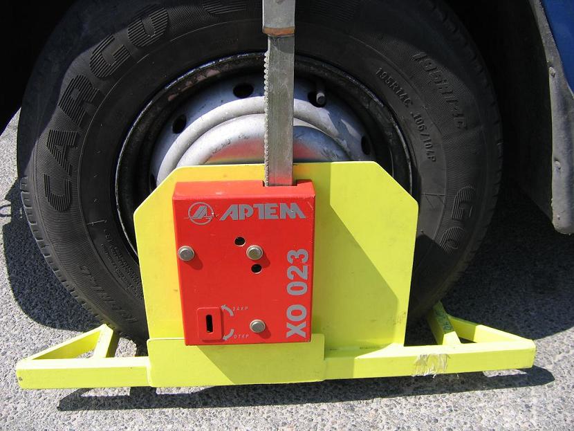

через 20-30 минут возвращаюсь, под дворником бамажко, на стекле наклейко, на колесе блокиратор.
пощупал-посмотрел него, но т.к. плохо читал посты о блокираторах, них не понял каг его снять.
Достал "восьмигранник на шесть", примерял, но так и не понял шо дальше делать.
Подходит дядя солидной комплекции, грит: "Добрый день, хотя он уже не добрый".
недолго мы с ним пообщались, я сказал что платить не буду, буду ждать до 18, када он сам мне его снимет. Тот меня предупредил, что если я решу снимать его самостоятельно ОН ВМЕШИВАТЬСЯ НЕ БУДЕТ!
на том и порешили. Звонок топикстартеру чтоб запостил, звонок Ярославу с просьбой помочь. Думал поехать с этой штукой, чтоб она сама развалилась (на офроудмастере такое читал), но Ярослав отговорил.с собой был фотык, батарей которого хватило всего на один снимок.
напротив стояла на таврии с аналогичной проблемой. Оказалась юристом (или вроде того), долго по мобиле скандалила с кем-то из руководства этих негодяев, долго спорила с паркованцем. паркованцы погрузились в свой негодяе-мобиль и свалили, мы остались трындеть с барышней.
Приехал Штольц. с помощью двух "восьмигранников на шесть" в течении 20-30 секунд снял блокиратор, сныкали его в моей машине. Пока я поехал разворачиваться, Штольц уже освободил барышню. Барышня не знала как и благодарить, аж сияла от щастья. Ноги в руки и свалили с места преступления. причалили на Жилянской, Ярослав рассказал что с этой хренью делать, подтянулся SWS. Штольц вошел в азарт, поехали на второй круг, теперь уже на машине SWS. Возле центрального входа освободили Мазду-6, хоть и сказали чувакам чтоб приныкали блокиратор, те оставили его на асфальте, пытались всунуть 20 грн, мы отказались.

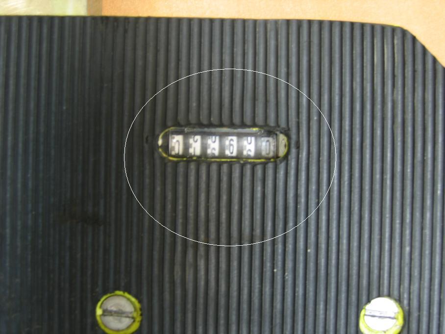

Теперь немного о самом блокираторе.засранцев-паркованцев погубила их же жадность. Чтобы не делиться с казной города, они не закрывали блокиратор на ключ, т.к. каждое закрывание фиксируется счетчиком. Благодаря этому краб и снялся так быстро, как и остальные два.

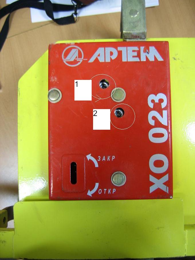

чтобы определить что блокиратор не закрыт на ключ, надо уже известным "восьмигранником на шесть" попробовать провернуть винт 1. Если крутится зоть немного, скорее всего закрыто не на ключ.На данном экземпляре он провернулся на 30-40 градусов против часовой. далее, удерживаем винт 1 повернутым, вторым "восьмигранником на шесть" крутим винт 2 (низапомнил, по или против часовой). Вуаля, краб снят.

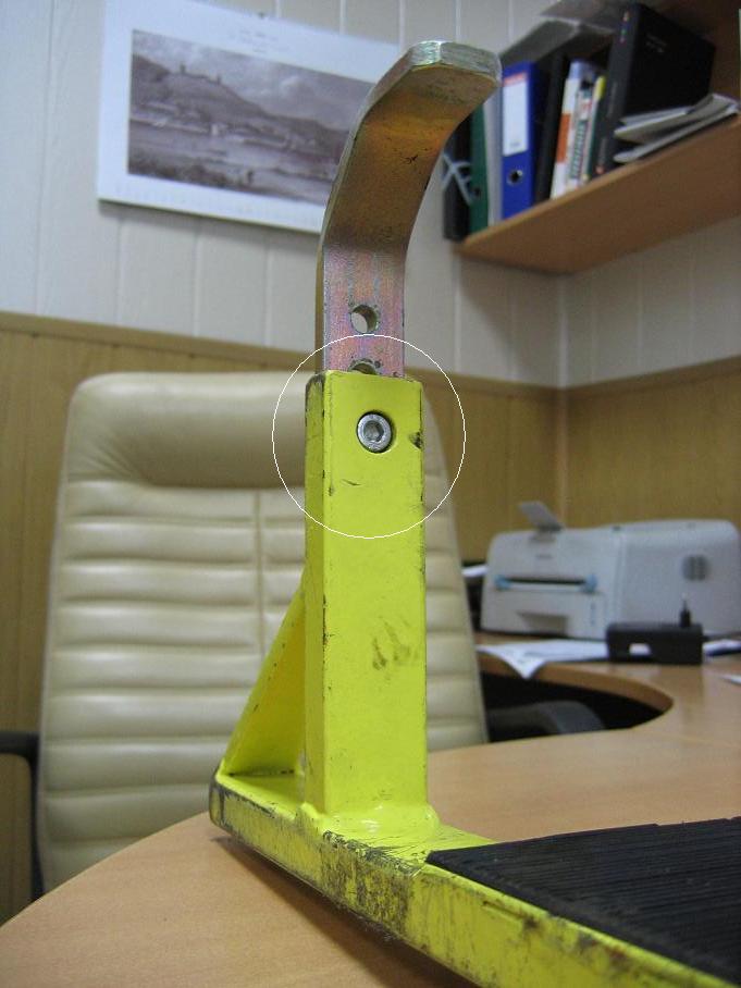

если блокиратор таки закрыт на ключ, не отчаивайтесь. надо лишь взять шестигранник на шесть, отпилить у него ту часть, которая вставляется в винт, и укоротить рычаг.
Далее сим девайсом отгручивается указанный винт и освобождается одна из лап.
