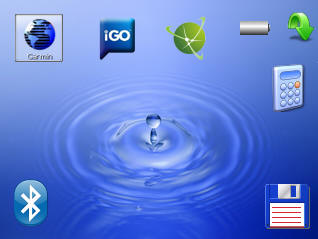

Всем привет! Я владелец LG N10EB06 купил в киевском МЕТРО за 948грн. При покупке сказали, что нет блютуза, но на передней панели есть отверстие микрофона. Поездив пару дней с родным ПО, разочаровался в покупке и начал "курить" форумы. Протестировав по Киеву 8 навигационных программ оставил себе три: Гармин, Навител и Иго. Благодаря форумам сделал под себя легкое альтернативное меню, включение Блютуз(без карточки и с карточкой), автоматический переход на русское меню и поправка GMT+2(для Гармина). В меню сделал иконки Гармин, Иго, Навител, Калькулятор, Блютуз и Тотал Коммандер-для запуска игр и программ, которые можно разместить где угодно. Не стал перегружать меню иконками, люблю легкое меню.
Скачать меню без навигационных программ можно здесь: _http://upload.com.ua/get/900765997/
Карта памяти должна называться SDMMC, пути к программам:
\ResidentFlash\LGE\LGENavi\iGO8\iGo8.exe
\SDMMC\Navitel\Navitel_ms.exe
\SDMMC\Garmin\Garmin.exe
Иго лежит во внутренней памяти, Гармин и Навител на карточке. Остальные программы где угодно, запускаю коммандером.
Скрипт для Гармина корректировал сам:
Run("\windows\explorer.exe")
XCopy("\SDMMC\Garmin\Garmin\*.*","\Garmin",True,True)
Sleep(200)
Run("\SDMMC\Garmin\TaskbarHide.exe")
Run("\SDMMC\Garmin\killexp.exe")
RunWait("\SDMMC\Garmin\Apps\WM\Que.exe")
Sleep(20)
XCopy("\Garmin\*.*","\SDMMC\Garmin\Garmin",True,True)
DelTree("\Garmin")
Стабильно работает 5.00.20, обязательно наличие \Garmin\TOOLHELP.DLL (мортскрипт)
Навигатор запускается скриптом, который писал сам, сильно не пинайте, последний раз писал на языке С в университете 14 лет назад:
Run("\ResidentFlash\LGE\LGENavi\Menu_Vista\LGENavi.exe")
Run("\ResidentFlash\LGE\LGENavi\lgeappFactory.exe")
Kill("lgeappFactory.exe")
Run("\ResidentFlash\LGE\LGENavi\szt.exe"," /t2 /ru"), где /t2 поправка GMT+2, /ru переход на русское меню, спасибо 4pda.ru, особенно kvv
If(not ProcExists("LGEBT.exe"))
Run("\ResidentFlash\LGE\LGENavi\LGEBT.exe")
EndIf
Блютуз активируется автоматически, после запуска навигатора можно включить поиск аудиоустройств на телефоне, при нажатии на иконку блютуз заходим в меню блютуз.

спасибо за обложку)) давно искал что-то подобное!!
только есть одна прозьба. Выложи плиз карты "навител" и "гармин" хочу попробовать их...
