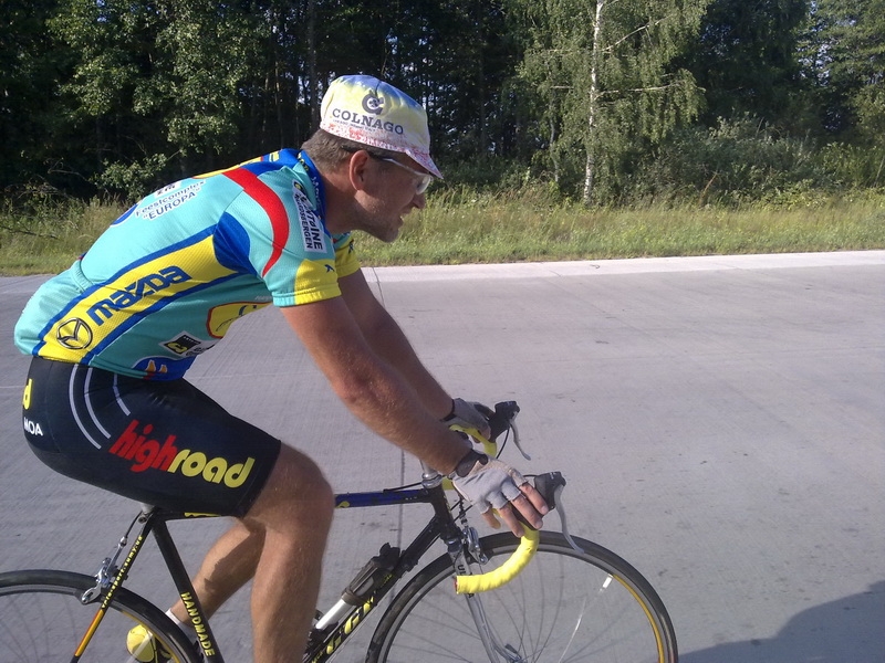

Господа фотомастера и фотоподмастерья Ну и все остальные, кто в курсе, а что это за фотоэфект такой получился и в связи с чем (обращаем внимание на спицы колеса)

та то у него спицы не натянутые

[Re: dl] 5 августа 2009 в 15:30
На фотопленку кадр попадает весь одновременно, а цифровая матрица сканируется построчно
Вот чувствую что похоже на правду, но до пуття не понял, как это вызывает искривление спиц.
Мне вот кажется, что неправда ваша
Ибо затвор как в пленочном так и в цифровом фотике открывается на время установленной выдержки, а как уже информация считывается с нее(матирцы/пленки) не имеет значение.
Я могу ошибаться, но мне кажется, что такое возникает из-за разницы в линейных скоростей
это не совсем верно если затвор шторочный у пленочника
я на зенит много снимал в децтве
Поппель | странный писатель ***
Затвора и спиц?
Врядли... Тогда эфект был бы одинаков по всей окружности, а он явно более выражен в районе 2 часов и заметно менее выражен в районе 11.
Есть вот еще такое мнение, для меня правда тоже до конца непонятное:
Есть две причины, по которым ровные линии становятся гнутыми и обе связаны с физикой света. Первая - дисторсия. Это когда лучи преломляются проходя через маленькое отверстие. Но в твоем случае это просто камера не угадала с длиной выдержки. Так как там диафрагма, светосила обьектива и чувствительность постоянные, камера количество света в кадре регулирует только выдержкой.
пока часть сканируется объект перемещается
в инете видел еще более психоделические фотки, но там специально что то сооружали из медленных матриц

спицы: у оси и обода колеса

Тогда его всего должно "порвать"... почему только спицы? все остальное вполне вменяемое
потому что скорость движения точки на спице выше, чем точки на велосипедисте. посмотри на размытость протектора.
причем, значение имеет "вертикальный" вектор скорости движения точки. если бы ты снимал в портретной ориентации, то размытость "велосипедиста" была бы более выраженной вплоть до заметной.
можно воспроизвести эффект в гиперболизированным виде:
запусти сканер на скан и в это время крути велосипедное колесо над ним
ясно, что плоскость вращения колеса должна быть параллельной плоскости сканирования. плашка с датчиками сканера будет моделью щели затвора. можно подобрать такую скорость вращения колеса, что в итоге увидишь на скане аналогичный эффект.

так... открываем учебник Перельмана
читаем там где про угловую скорость
это слики
В таком случае должна получится ломаная, при чем, если едет он не назад, а он едет вперед -- с общим изгибом в другую сторону

не ломаная - потому что щель затвора движется равномерно и колесо вертится условно-равномерно (в пределах времени экспозиции колеса).
(редкие моменты замирания плашки сканера по ходу сканирования не в счет )
и эффект происходит в направлении вращения колеса.
Последствия построчного сканирования, эффект в англоязычной сети называется rolling shutter.
Нечто аналогочное можно получить и на классических шторных и вертикально-ламельных затворах на оченб коротких выдержках.
Тут Вы немного ошибаетесь. В цифрозеркалках уже давно быстрые выдержки отрабатываются электронно, т.е. затвор открывается на бОльшее время.

Всё верно: выдержка постоянна, а угловая скорость спицы - не одинакова( на ободе - больше, на втулке - меньше). По-этому размазывает ту состовляющую спицы, которая движется с большей скоростью.

постараюсь объяснить на пальцах.
для этого пришлось немного пое... поработать в редакторе.
я нарисовал колесо. потом расклонил его, поворачивая каждый раз на 1о по часовой стрелке.
красными прямоугольниками очерчены пределы каждой проекции для каждого шага щели затвора по мере вращения колеса. т.е. на один шаг щели затвора колесо проворачивается на 1о. конечно, щель затвора движется плавно и равномерно. но рисовать видео у меня сил нету да и раскадровка видео тоже имеет дискретный характер.
прошу прощения - затвор у меня получился дефектный - скачет на три пикселя за шаг, а захватывает строку шириной в 2 пикселя - стробоскопная модификация .
но для конечного эффекта это неважно - человеческий мозг легко доэкстраполирует дефицит информации.
другой дефект, который мы заметим на результате - это погрешность алгоритма вращения граф.редактора - колесо не слишком круглое в итоге.
ну и общее разрешение картинки оставляет желать лучшего.
методика, в общем, ясна, так что желающие могут исполнить это всё на более высоком уровне.
