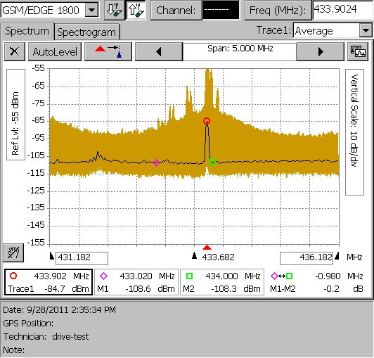

Начиная с этого понедельника возле офисного центра на Радищева 10/14 нельзя нормально пользоваться сигнализацией. У кого-то сигнал вообще не проходит, у кого-то не приходит на брелок подтверждение об открытии/закрытии дверей. Рано утром проблемы нет, а где-то с 9:30 и до конца рабочего дня такая фигня. Пробовал ставить машину в другом месте вдоль здания - не помогает.
Посмотрел у себя на брелке рабочую частоту, включили спектроанализитор и обнаружили, что дейсвительно практически на этой частоте постоянно висит какой-то сигнал.
Похоже у кого-то сигнализация или глючит, или идет постоянный контроль радиоканала, причем мощность передатчика порядочная, что блокирует все вокруг.
Послали по мылу запрос в Укрчастотнадзор. Сейчас собираемся обычной почтой послать.
Что еще можно сделать?
Скриншот с анализатора:

На 433.925 обнаружил постоянно поднятую несущую. Там какой-то цифровый обмен идёт.
Дислокация - 5-й этаж, корпус А. Окна во двор. Открывает шумодав и валит на 9 кубиков. Точнее даже просто не закрывает шумодав.
Завтра запишу (ежели не забуду) звук обмена и вкину на радиосканер для идентификации.
По звуку на сигналку похоже. И 5 ватт портативки им не мешает особо.

А не, мешает. 2 минуты перывов основной передачи сигнала заставили беситься.
Нафаня | Достоевский **
Re: Проблема с сигнализациями на Радищева 10/14. Что делать?
[Re: SlALFik] 29 сентября 2011 в 13:35
на 433.900 тоже должно быть слышно, как и на .9125 (если этот шаг поддерживает).
А чем радиосканер поможет? скажут, что PSK или что-то в этом роде. А источником может быть все что угодно: сигналка, телеметрия какая-то... Спектр неширокий, т.е. чего-то малоскоростное...
ЗЫ. Чем сильнее сигнал, тем выше вероятность что УЧН прореагирует, насколько я знаю у них стационарные приемники по городу есть, если они на них это услышат, то быть может сами заинтересуются причиной.
Это сигнализации от машин передают коды. Но сигналки должны прерываться. Если постоянная несущая - то это что-то другое, например радиомодем к инету подключился в рабочее время.
