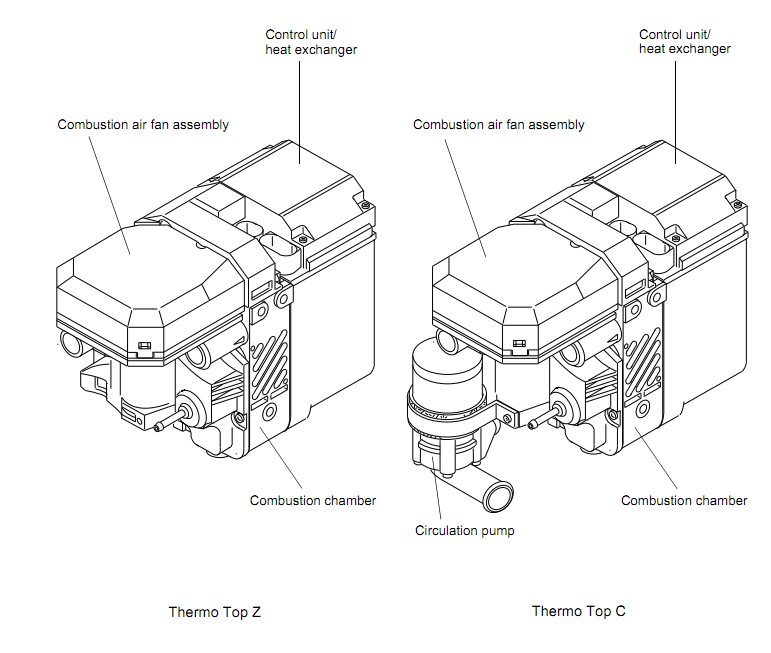

Странно, обычно Thermo Top Z, который ставят в данном случае, своего насоса ОЖ не имеет, потому как работает только при заведеном двигателе, у которого своя помпа есть. Она точно была?
Вот на пикче явно видно, что у Z помпы нет.

Cartman 08.02.2012 13:58 пишет:

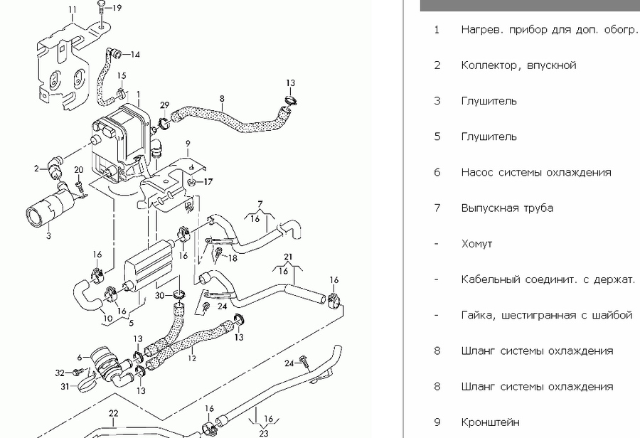

на пассате стоит аналог Thermo top V. Насос на рисунке п.6

UFO 08.02.2012 14:14 пишет:
Прикольно. Непонятно, зачем она там нужна в случае догревателя Видать у вага лишние помпы завалялись
