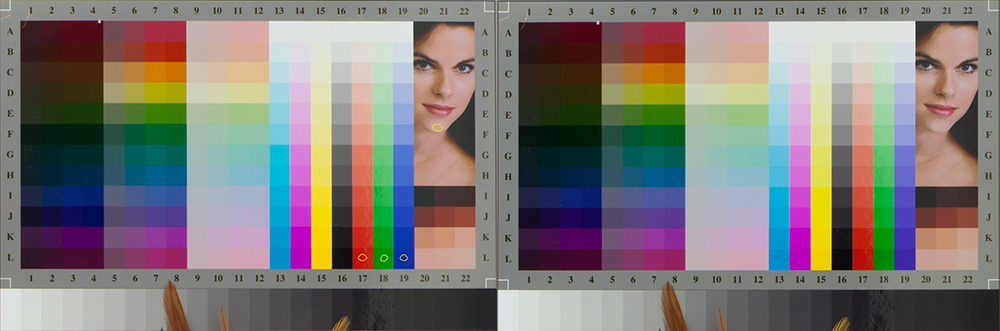

В фотодоске много раз утверждалось, что у Кена менее плотные цветные фильтры, чем у Сони и это приводит к разнице в цветопередаче.
Я решил сравнить.
Постановка эксперимента:
1. Модели 5D-mark2 vs A-900 (то, что есть у форумчан и то, что кое-кто собирался сталкивать лбами)
2. Взяты равки известной тестовой сцены на уважаемом многими ДПревью. ИСО 100, обективы оба 85 мм. на диафрагме 11.
3. Проявление AdobeCameraRaw-6.7. ББ выставлен по уровню серого по середине шкалы серого градиента. Шумодав по яркости и цвету выставлен на 33. Смысл - нас интересует не разрешение, а усредненный тон из равномерной области. В принципе можно было и больше.
Результаты сравнения выкладываю.
Слева "камера 1", справа "камера 2"

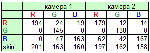

Далее самое интересное – сравнение.
Поскольку монитор у меня неправильный (никак не хочет автоматически включать режим «желтит/синит» по профайлу Кенона или Никона, особенно, когда они рядом), привожу циферки по каналам.
Для сравнения взяты четыре области, показанные маркером на левом образце – три формально-чистых цвета и скин. Надеюсь, в таблице все понятно: колонки – каналы, строки – области.
Приглашаю к обсуждению результатов. Только чур - спокойно и без холивара.
Далее самое интересное – сравнение. Поскольку монитор у меня неправильный (никак не хочет автоматически  включать режим «желтит/синит» по  профайлу Кенона или Никона, особенно, когда они рядом), привожу циферки по каналам

S.Silver 04.05.2012 21:42 пишет:
Да, совсем забыл. "Камера 1" - это ....
Если судить по табличке, то «камера 2» заметно «синит», зато имеем идеальный красный на «камере 1» — т.е. слева Сони, справа Кенон. Ну это по моим личным впечатлениям о цветопередаче этих брендов.

S.Silver,а как после серьёзных перекосов по цветам,скины получились практически одинаковы?
S.Silver | V.I.P ***
Re: О плотности байеровских фильтров
[Re: Kubik] 5 мая 2012 в 08:37
Я их не подбирал. Делал только то, что описал. И для обеих камер одинаково.
А что именно имеется в виду под "серьезными перекосами" и в каком из образцов?

Если копаться долго с цветом, гипотитически можно добиться подобной передачи.
Обработку я описал в стартомом посте. Как говорится - "в три щелчка". И повторюсь - обработка одинакова для обеих камер, ничего особенного не подбиралось и не вытягивалось.
я люблю лица снимать, и там различия разительные
В данном случае скин-тон условный (снимок снимка). Но даже если считать, что он отличается от реального скина, то это отличие не превышает того, насколько гуляет сам реальный скин. Так что -

S.Silver 05.05.2012 08:37 пишет:
Я посмотрел табличку из второго поста,красный и синий в обоих камерах очень разный,а скины почти одинаковы.
