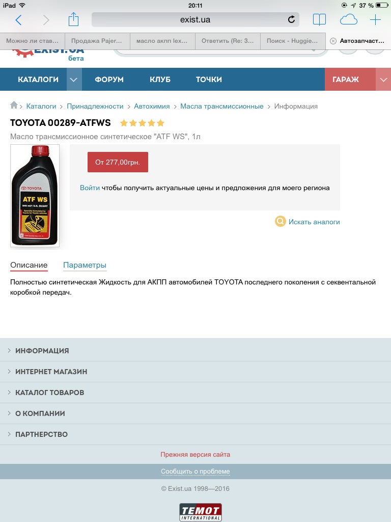

300 грн/литр? Не верю, смотрю в Экзист и вижу жидкость Тойота-АТФ WS от 140-150 грн/литр... Тойота Т4 от 100-120 грн/литр. Может ошибаюсь?
В том и дело, что при полной замене не нужно вскрывать коробку, а значит не надо а) менять фильтр и б) менять прокладку. Не надо платить за грязную работу. Проверьте, если у вас фильтр представляет собой металлическую сетку - его 100% не надо трогать, это просто бесполезно...
Italianec | старожил *
Re: Замена масла в АКПП Lexus RX 350
[Re: Italianec] 22 февраля 2016 в 20:11
Смотрю на том же екзисте ATF WS от 277 грн
