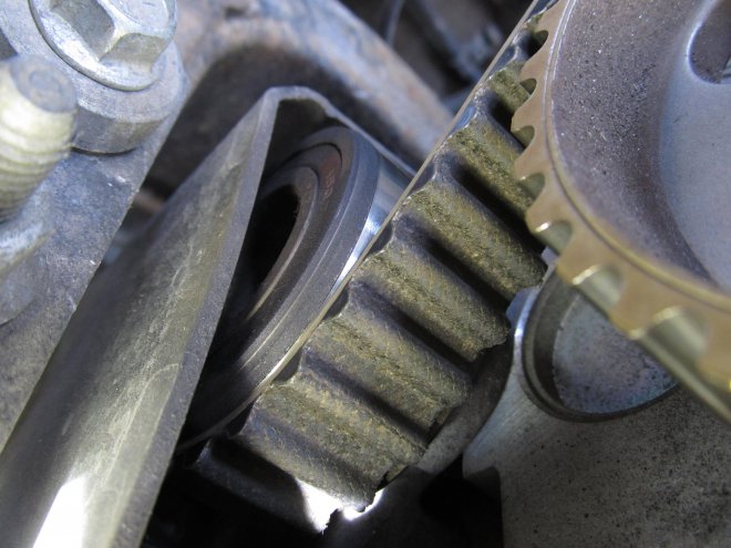

Пробег - 40 тысяч, снял крышку ремня ГРМ. Это нормальное состояние ремня? Послушал ролик - не шумит.

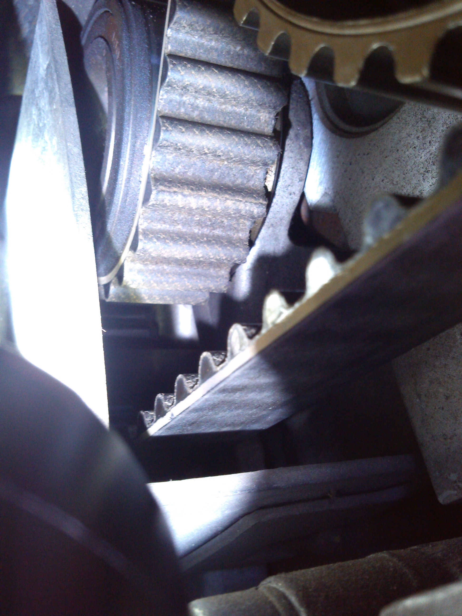

Професор | СуперСтар ***
Re: Делать ли замену ГРМ на 40т нексия 1,6 16 кл.
[Re: Професор] 10 июля 2016 в 12:23
еще фото
еще фото
Просто Кіт | СуперСтар **
[Re: Професор] 11 июля 2016 в 10:53
Та на вигляд вроді гуд, а яквоно насправді -
Що за ремінь? Ще рідний? Глянь на маркування - якщо китаєць, то не ризикуй, заміни. В мене китайський ремінь генератора здох на 20 ткм (може і раніше, але замінив я його на 20 )

ZVZVZV | опытный писатель *
[Re: Феликс Филимонович] 11 июля 2016 в 11:10
отличное состояние
ещё стоко-же проходит
[Re: Просто Кіт] 11 июля 2016 в 14:43
Просто Кіт 11.07.2016 10:53 пишет:
Родной, китайский. И стоит дороже, чем Gates, Contitech или Dayco.
Тысячах на 60 поменяю.
