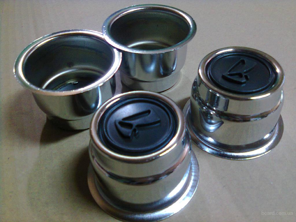

как вариант - для примера - на жигулях классике 2105 и 2107 были колпачки-вставки в центральное отверстие диска, и там толщина стенки гдето и была 0.5мм, и ЦО на дисках 2105 было на 1мм больше ЦО дисков 2101 и 2103.
вот гдето чтото подобное поискать или изготовить...
