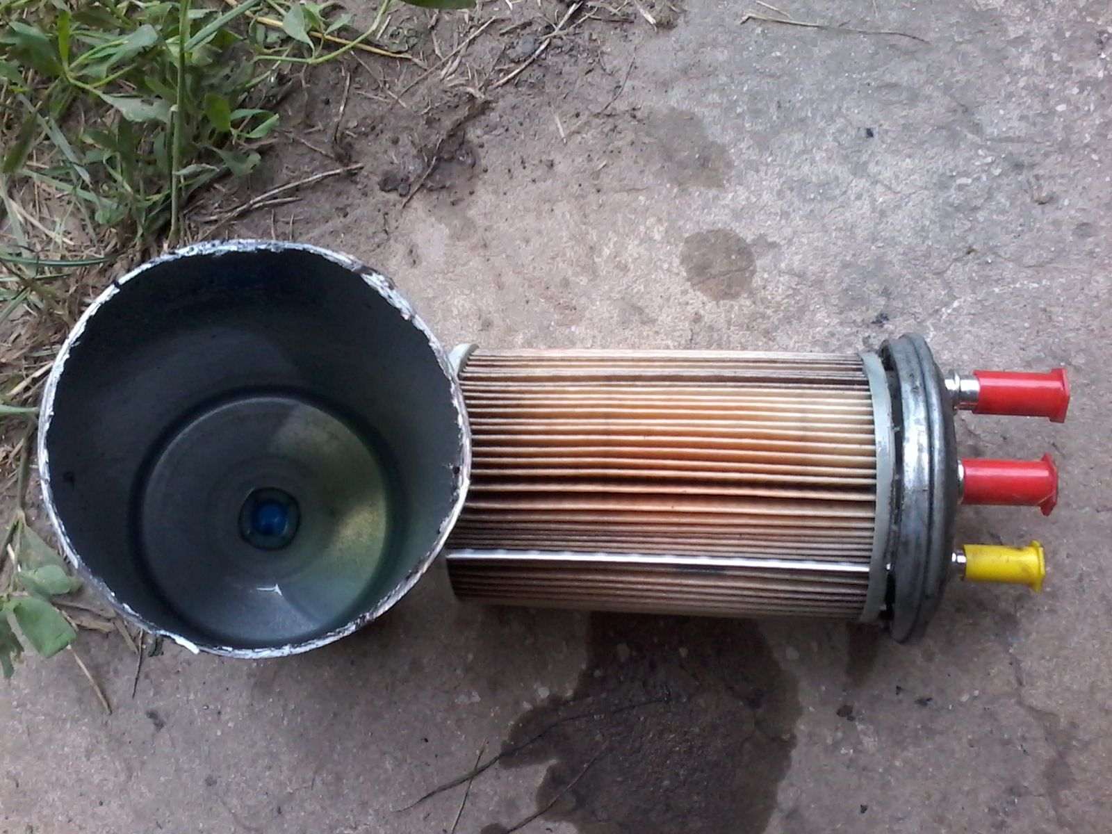

я разбирал свои фильтры, например, вот..
место соединения фильтрующего элемента (бумаги) с пластиковыми шайбами залито клеем, который хз как себя поведет через время. Да и сама бумага со временем не крепчает.
Сервисники армы и гринченко без проблем отдавали все барахло.
Но я ни в коем случае не хочу указывать Вам что делать, это Ваше личное дело)
я разбирал свои фильтры, например, вот.место соединения фильтрующего элемента (бумаги) с пластиковыми шайбами залито клеем, который хз как себя поведет через время
