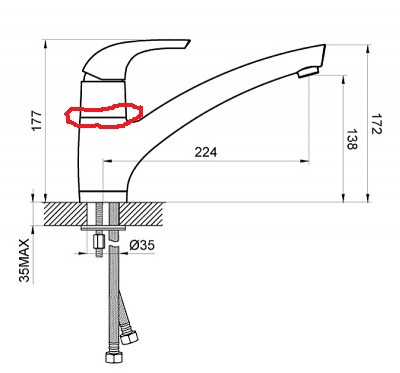

Стоит у меня на кухне DEVIT FRESH 56Y94KT, такой вот
Стал он малость подтекать. Я так понимаю, что там кроме того картриджа и нечего менять. Не хотелось бы сначала разбирать и с тем картриджем бегать по магазинам, хочется всё одним махом сделать. Может кто знает, какой он там именно стоит?

Подтекать - это из крана капает или вокруг? Может достаточно будет подзакрутить прижимную гайку?

На рисунке намазюкал. Течёт, когда вода открыта.

На схеме нету самого главного в данном вопросе размера - диаметра картриджа (или хотя бы смесителя в том месте, где стоит картридж).

Другой схемы, увы, не нашёл.

Штангенциркуль есть? Там всего то 2 наиболее распространенных размера. Да и картриджы во многих случаях взаимозаменяемые. Вот диаметр картриджа - это определяющий размер.

Если течёт от туда то скорее всего прижать гайку под ручкой.

Это, имхо, не картридж. Картридж тек бы в гусак когда вода закрыта.
В случае треснутого корпуса, течет где хочет.
