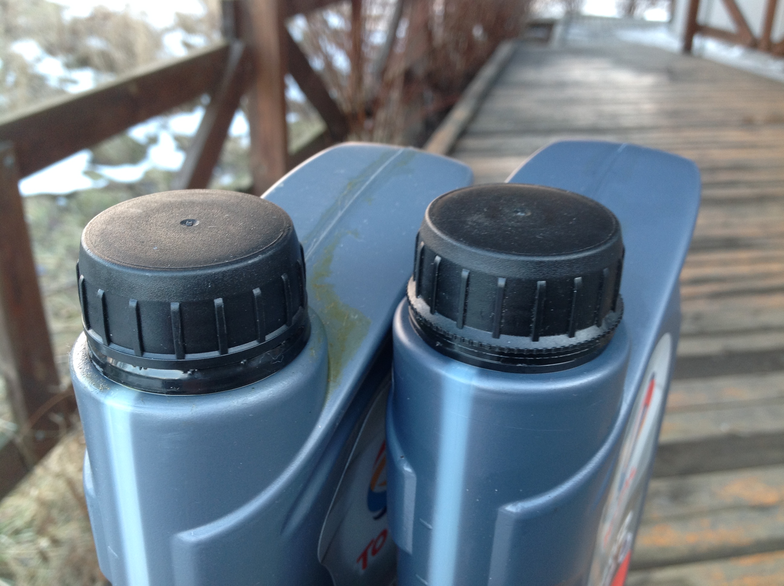

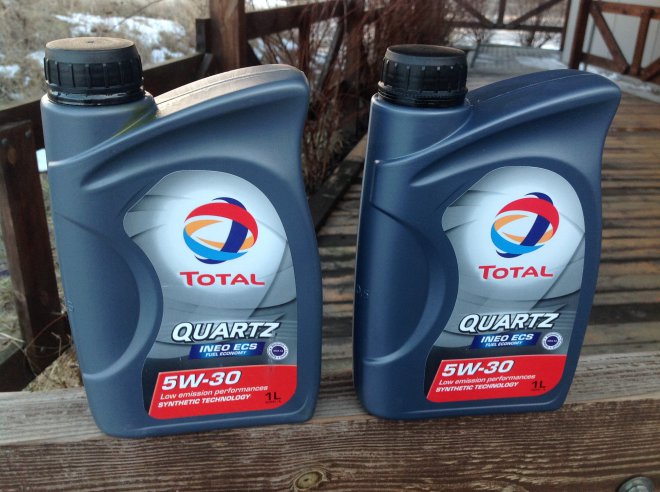

Комрады. Нужен совет. Дано: идентичное масло, приобретено в разных торговых точках.
Разница во внешнем виде канистр:
- разное крепление пробки
- этикетки
- нанесение серии/даты и проч информации выполнено различными методами
Масло из обеих источников приобреталось на доливку в формате 1л (в двигатель БМВ))) в количестве не менее 3-х из каждого. Результат: в одном случае- значительно больший угар и сизый дым. Во втором - нормализация расхода и дымления.
Задача: не определить, что магазин Х торгует подделкой, а Y отличные ребята. Все может поменяться в любой момент. Задача определить системно признаки фальсификата. Поэтому названия торговых точек называть не хочу. На фотографиях соблюдено правило: канистра слева всегда номер 1, а слева, соответсвенно, номер 2.

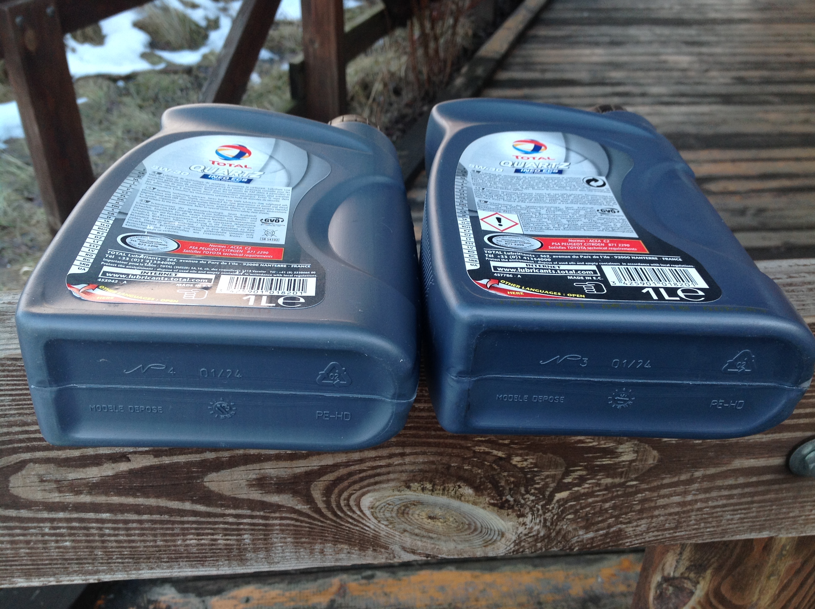

Санта | member
Re: Масло Total. Определить подделку
[Re: Санта] 7 мая 2016 в 23:32
Отличия снизу
Отличия снизу
koka.in | СуперСтар *
[Re: Санта] 7 мая 2016 в 23:33
Я бы сказал что справа настоящее. А сфоткай ещё дно плз.

Какой бы стороной не смотрит на нас канистра- номер один (условно) всегда слева.
Канистры в багажнике. При необходимости- сделаю более детальные фото и (понимаю, что допустил оплошность))- с номерками)

Sascha | важничающий писатель **
[Re: Санта] 7 мая 2016 в 23:50
со стороны мерной шкалы - подделка может быть более корявой, штамп цифр, ровность прозрачной полоски.
Вредный Хряк | V.I.P ***
[Re: Санта] 8 мая 2016 в 00:03
вот признаки красиво палёного elf-а:
http://forum.autoua.net/showthreaded.php?Cat=0&Number=9527594&page=0&vc=1
кратко, у подделки:
ободок крышки неотполирован, имеет такую же фактуру, как и вся крышка
нет зазора между пробкой и корпусом
угловая кромка около прозрачного окошка слишком сильно торчит
этикетка плохо открывается
левая канистра по пробке и угловой кромке больше похожа на ненастоящую. нужно ещё поотодрать этикетку.
