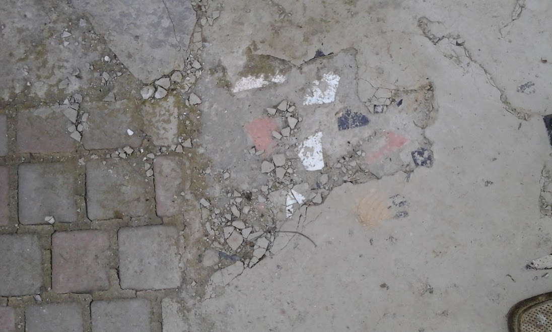

пользуясь случаем и с разрешение ТС спрошу тут:
кусок территории залили цементом, ХЗ в чем криворукость заливальщиков, все ок, но метров 5 квадратных местами повыбивались, как на фото.
чем и как можно исправить? если купить еще цемент ( или готовую смесь) , выбить то, что шевелится и залить по новому, поможет? не охота разбивать все , а оно пылиться.

Абрвалг 13.07.2016 15:57 пишет:
Юра,ничего держаться там не будет,слишком маленький слой!!!!
Надо этот участок разбить и толщ мин 5 см бетоном залить !
