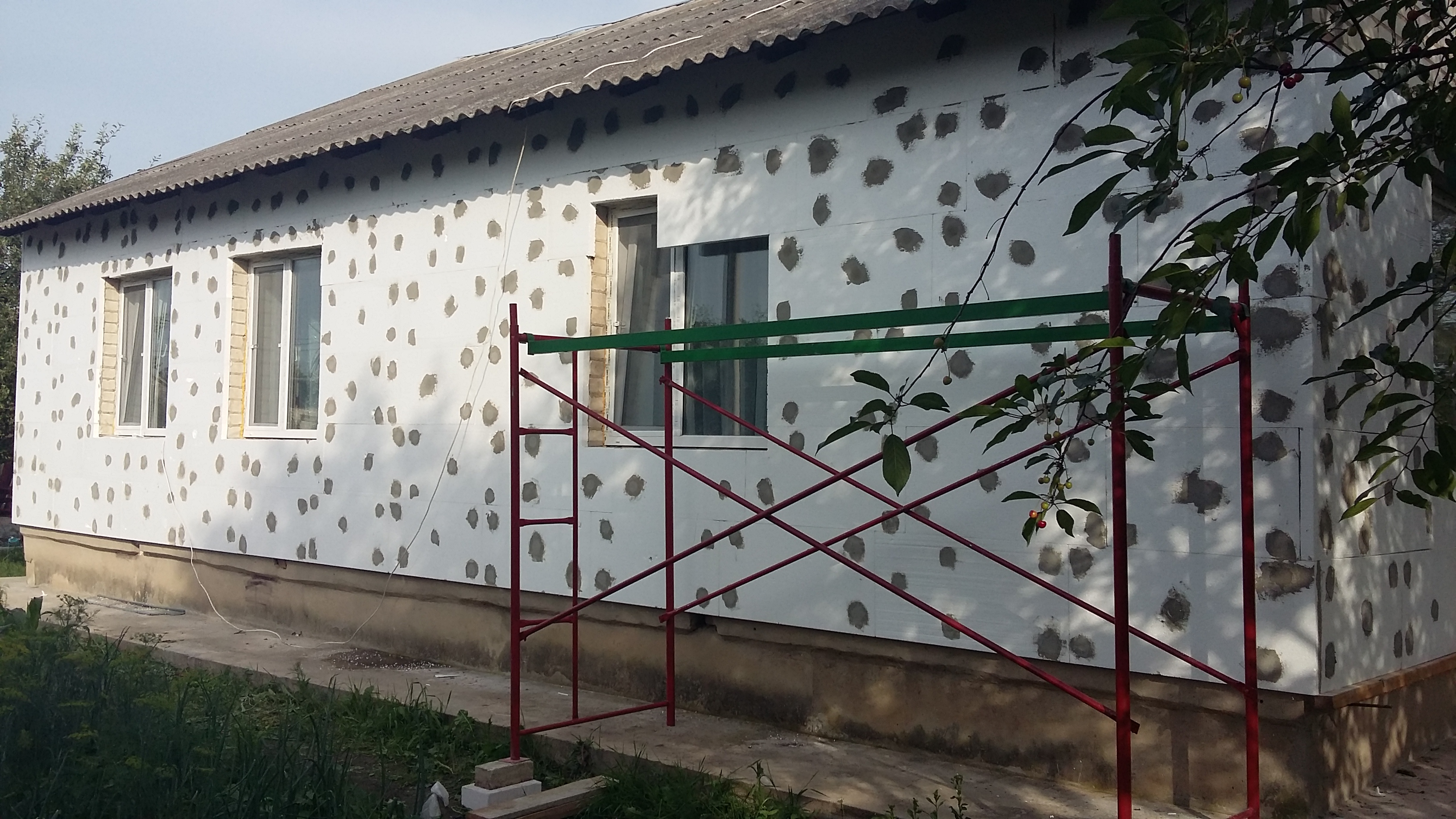

Вот воскресенье 11 до 18, я с другом и женами.

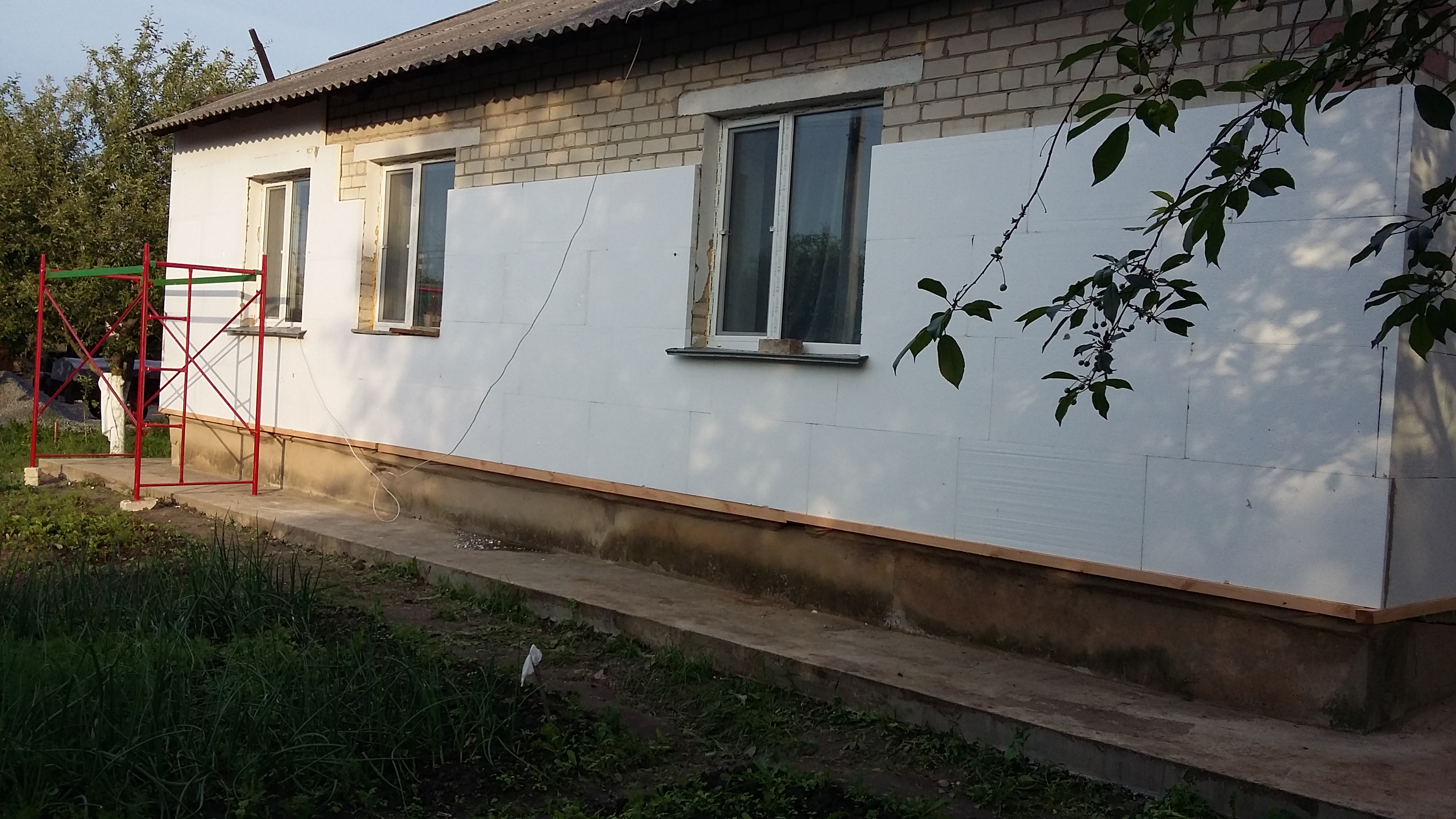

Стена высота три, длина 12м.

А что делать с такими углами?

Лови 5 звезд за соблюдение технологии (углы, проемы).
У нас в городе ни один "профессиональный утепляльщик" так не делает.
Но, конечно, самое веселое еще впереди. Армирующий слой и финишное покрытие - самая муторная работа. Особенно если нет опыта отделочных работ.

[Re: Гармошкин_SE] 30 мая 2016 в 20:08
Или сбивать (что более правильно с точки зрения теплоизоляции), или заниматься фигурной резкой пенопласта (если, конечно, толщина пенопласта позволит сделать такие углубления).

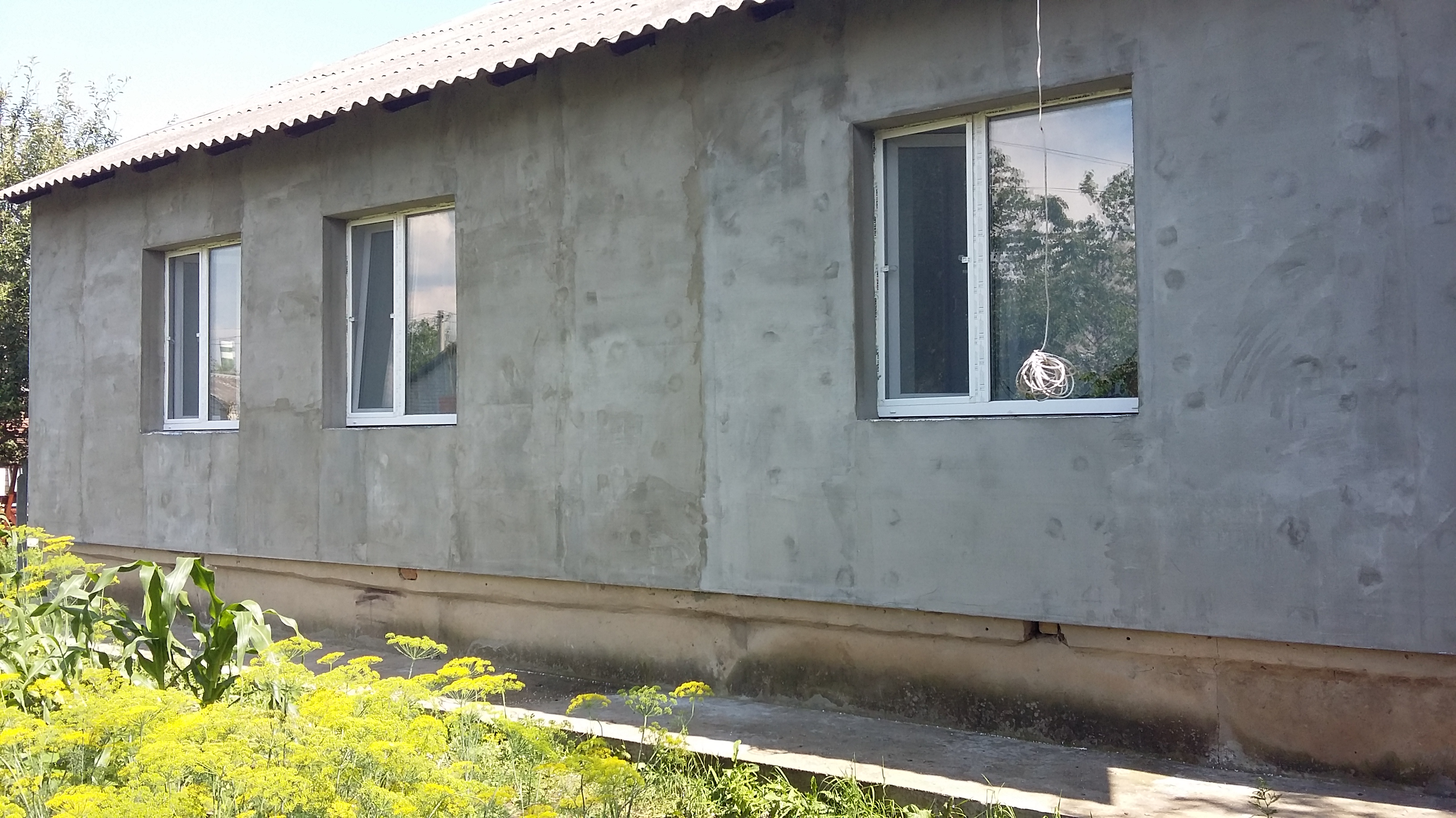

С пенопластом закончил. Начали тянуть сетку. Пару недель отпуск и тянем сетку дальше.

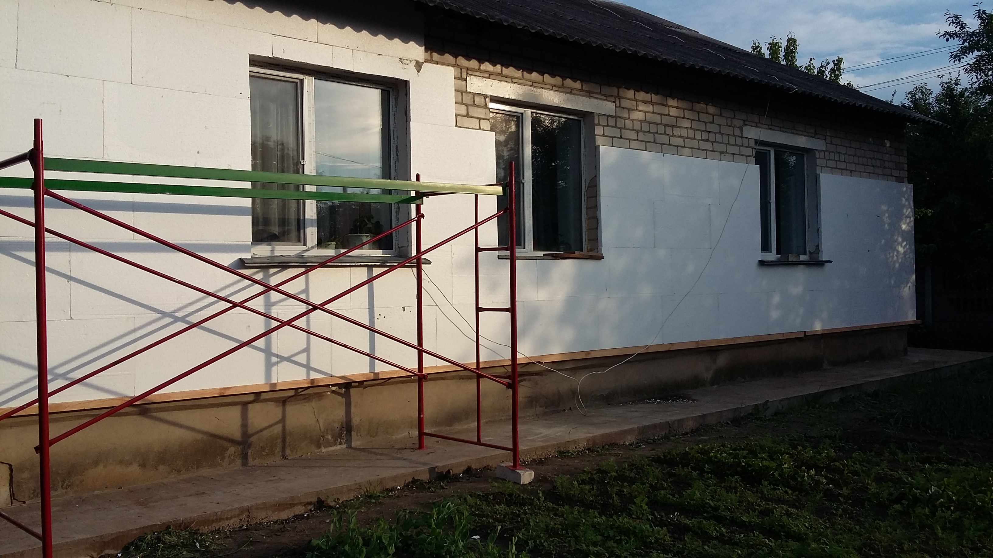

2
2

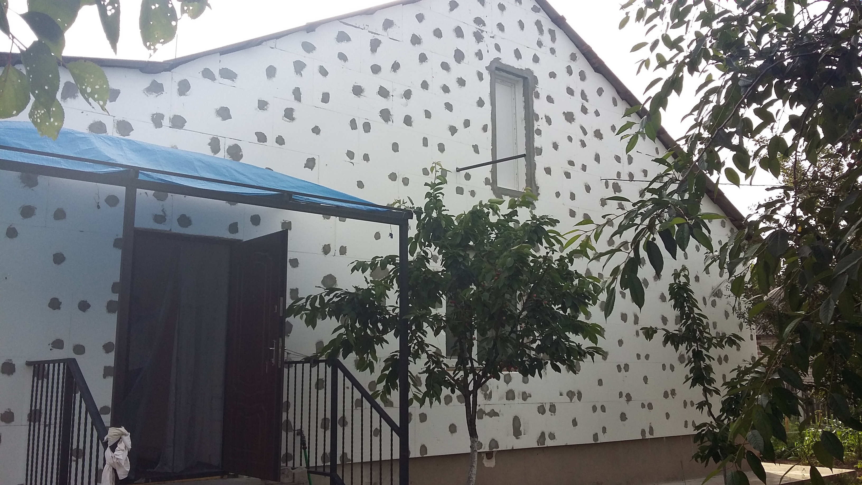

3
3
