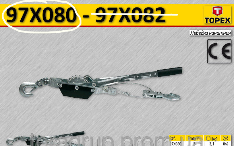

нужно купить ручную лебедку на редкий случай вытянуть "бегемота из болота" (рыбалка, дожди...). Бегемот - пузотерка массой 1500кг.
В эпицентре отговорили от 4-тонной, сказали, что 2-тонной хватит с головой.
Вот такую присмотрел - http://topex.kiev.ua/shop/product/97x080-talka-kanatnaia-2-t
Трос около 5-6мм, тяга - 2т, вес - 3,1кг.
Достаточно ли такой будет??

на 2 т мало будет, нужно явно больше, хотя бы в два раза больше веса авто
далее о целесообразности:
представь те места, где ты ездишь и потенциально можешь сесть, и прикинь: есть там за что зацепиться? в поле потребуется еще и якорь, а это отдельная тема
далее смоделируй сам процесс
если места такие, что хватит сдвинуть машину на 1,5 метра и поехал, то ок!
а если не хватит, то перецепить, да все это в грязи, потом вот этот блок - это комок грязи - и его в багажник
оно то конечно может и выручит в каких-то случаях, но сам по себе девайс не маленький и не легкий, прикинь куда его пихать будешь

бери с большим запасом по нагрузке. Я как-то пробовал 2-х тонной сдвинуть Hyundai Matrix на спущенных колесах по ровной траве (так надо было ) так подобная 2-х тонная начала выгибаться. А я смотрю на нее и думаю интересно в какую сторону она отстрельнет когда таки лопнет механика? Очень стремно это и опасно, здоровье дороже

У таких лебедок трос очень маленький, т.е. запас хода небольшой. Цепная, кмк, удобней.

Засел я както в сыпучем песке на Ланосе, думал проскочу. Сел на пузо. Лебедка такая в багажнике была, трос буксирный и даже столб от ВВ в пределах досягаемости. Не помогло ни разу, ход у этой лебедки около 1,5м кажись или даже меньше, пока выберешь натяг , пока натянешь- ходу останется всего ничего. В общем лебедка не помогла а помогли добрые люди и трактор Беларусь

Взял вчера INTERTOOL GT1444 - оказался тяжелее да и больше, чем ожидал. А трос у меня и так 15 метров есть, пусть еще хоть какая лебедка катается. Я последний раз даже на доски сам забраться не смог - это про полном приводе и наличию пары лопат с помощником. Только одна доска благополучно утопла под колесами.
