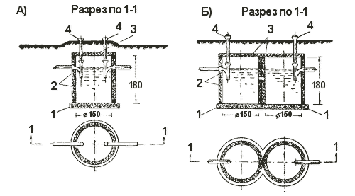

Прикріплені файли (10 завантажити)
Пока что вычитал в литературе высоту 1,8 м при диаметре 1,5 м (см. рис.) Знакомые делали три круга и два круга (но там где два - там канализационные). Плюс метр земли над кругами. Еще есть какое-то ограничение на глубину - слишком глубоко тоже плохо.

Если внимательно посмотреть на рисунок, то станет понятно, что сливная яма глубиной три метра не должна портить воду, которая предназначена для питья. А если кто-то решил вырыть колодец глубирной три метра и пить из него воду, то кто ж ему виноват, что он сам решил помои пить? И твоя сливная яма на общем фоне картину сильно не испортит.
