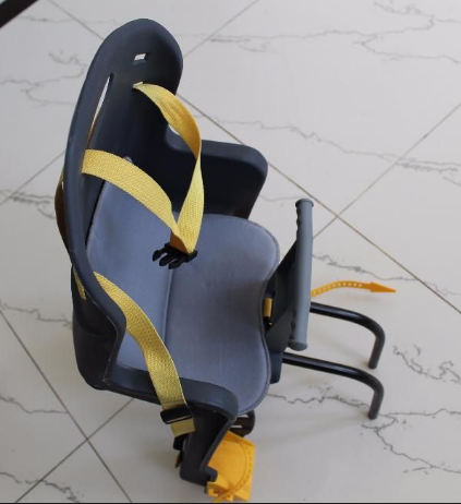

Купила вот такое. намаялась, т.к. сидение мое невысоко установлено ввиду невысокого роста. в итоге кресло не устанавливалось, оно выше моего сидения, пришлось отпиливать штыри. Ну и ходит там все ходуном.. пластик, болты, никаких укреплений. Слава Богу у соседа золотые руки, все сделал. А так не знаю что

yana_stealthy 17.06.2016 08:05 пишет:
Какие штыри? Которые в крепление вставляются? Так там же на концах пазы для защелкивания.

alt402 17.06.2016 12:46 пишет:
в штырях было по дырке, но, в той штуке КУДА они вставляются не было ничего. поэтому прилось так вставить и оно плотно прижато так что если не вынуть седло мое, то кресло не достать

yana_stealthy 18.06.2016 13:03 пишет:
Стремно все как-то У меня в той штуке были защелки, которые попадали в пазы на штырях. Чтобы вынуть кресло, нужно было нажать кнопку на штуке. Иначе никак.
При езде по неровностям штыри пружинят. И тем больше, чем больше неровность и вес ребенка. Как бы в один далеко не прекрасный момент они не прогнулись до того состояния, когда седло им не помешает выпасть из крепления, в котором "не было ничего".
Но это все ни о чем. Не видя крепления и места установки на велосипеде, можно только гадать.

alt402 18.06.2016 19:22 пишет:
вот именно так и у меня было
yana_stealthy | старый писатель **
Re: Детское кресло
[Re: US7IGN] 20 июня 2016 в 12:48
Защелок не нашла никаких а кресло действительно пружинит, что приятно. В соседнее село передумала ехать. Слабачка
US7IGN | Хамло **
Re: Детское кресло
[Re: yana_stealthy] 21 июня 2016 в 21:53
на штуке, куда вставляются прутья с кресла, есть кнопка?
Re: Детское кресло
[Re: US7IGN] 23 июня 2016 в 00:33
US7IGN 21.06.2016 21:53 пишет:
нэту
