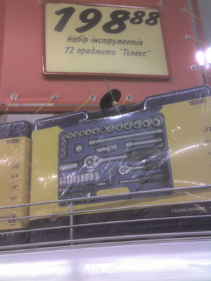

Что скажете про это? в Велыкой кишене на Григоренко (pict)
[Re: PAMih] 17 мая 2006 в 13:15
Прикріплені файли (91 завантажити)

Упс. Очень похож на тот наборчик.
Я так понял, что ты смотрел его. Как думаеш, нормальный набор?
Danila-master | старый писатель ***
Re: Что скажете про это? в Велыкой кишене на Григоренко (pict)
[Re: PAMih] 17 мая 2006 в 13:25
Ну вообщето "Topex" инструмент для домашнего пользования. На пару гаек должно хватить. Хотя этот же инструмент делится на эконом клас и на профи. Эконом класс гавно редкое, а вот профи не приходилось пробовать.
[Re: Danila-master] 17 мая 2006 в 13:33
Есть у топекса три линейки: первую не знаю, вторая - стандарт, третья - премиум. Вероятно первое - говно редкое. Второе можно недолго держать в руках, но часто работает не очень, имеет иногда облой, не точные размеры, иногда гнется. Третья - отличные вещи. Почти профи. Это хромванадиевый инструмент, с точными размерами, прочный.
Купил себе в метро поляцкий набор рожковых - dedera, вроде тот же топекс-премиум - 55 грн за 8-10 ключей. Доволен. Есть подареный топексовский набор стандарта - реально пользуюсь там тока головками, но у трещетки большой ход - что не удобно

Если уж хочешт поляндию, то бери не Топекс, а
[Re: BarMen] 17 мая 2006 в 14:23
YaTo
Стоит дороже, но своих денег стоит
[Re: BarMen] 17 мая 2006 в 14:29
Топекс слабый очень, за такие деньги можно посерьезнее купить. Наша ТМ S&R Power в плане ключей и торцевых головок очень хороша.
