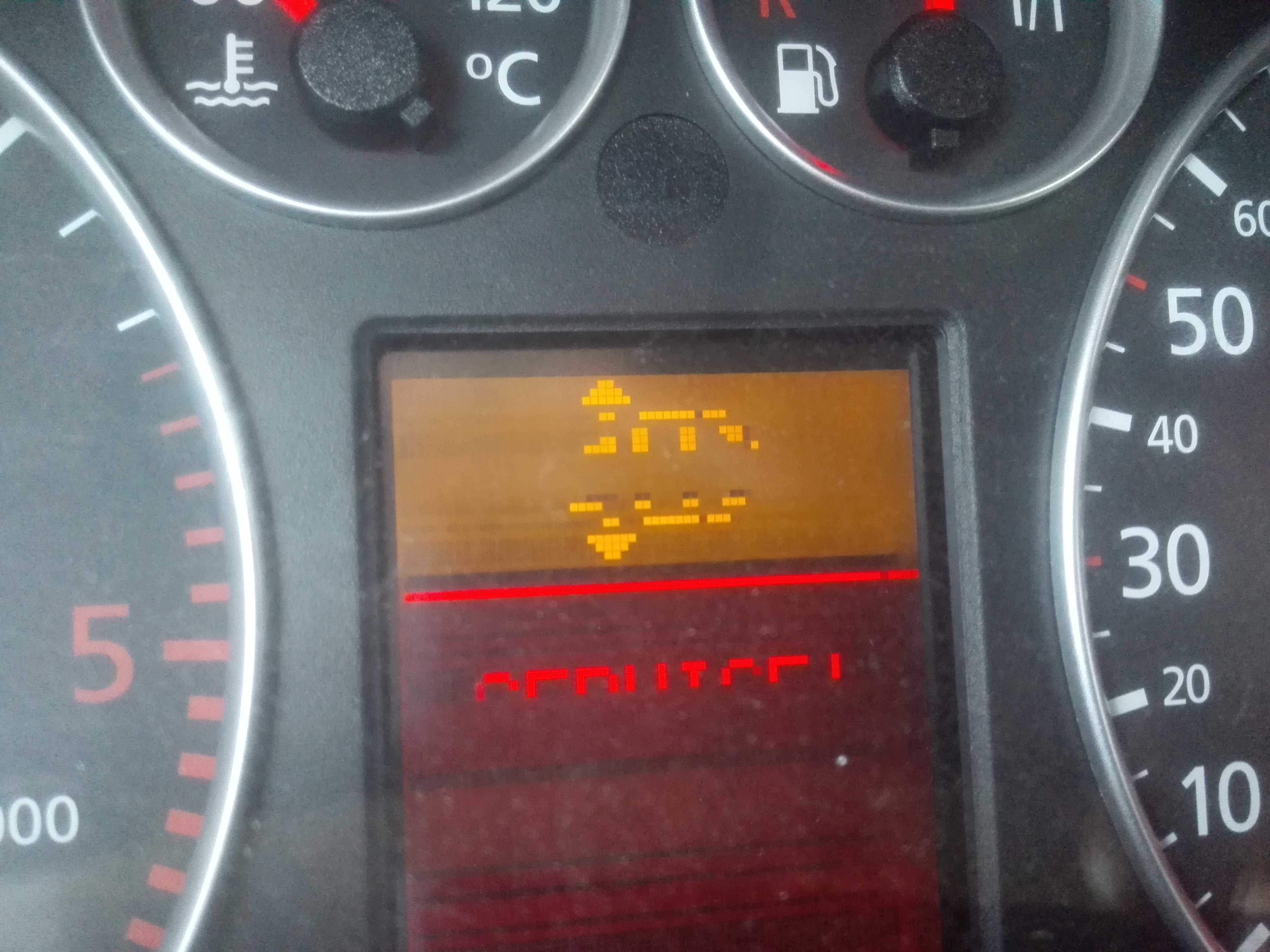

Здравствуйте. Помогите пожалуйста разобраться, что значит этот значок.

Не отрегулированы фары, видимо.

Сверху это скорей всего ошибка автоматического корректора фар. Преверять причину в VCDS-е, возможно виноват какой-то из датчиков положения кузова, их два спереди слева и сзади справа, или их может быть четыре если машина с пневмой, хотя дизелей вроде с пневмой не припомню.
А по середке напоминание "Service" говорит о том что превышен межсервисный интервал. Или действительно пора проводить ТО (менять масло), или при прошлом ТО не сбросили сервисный интервал.

поменяй экран!

Этот значек означает, что экрану "пушной зверек" привет передал.
В переводе с японского: "для корректного отображения ошибки, просьба заменить центральный дисплей".
