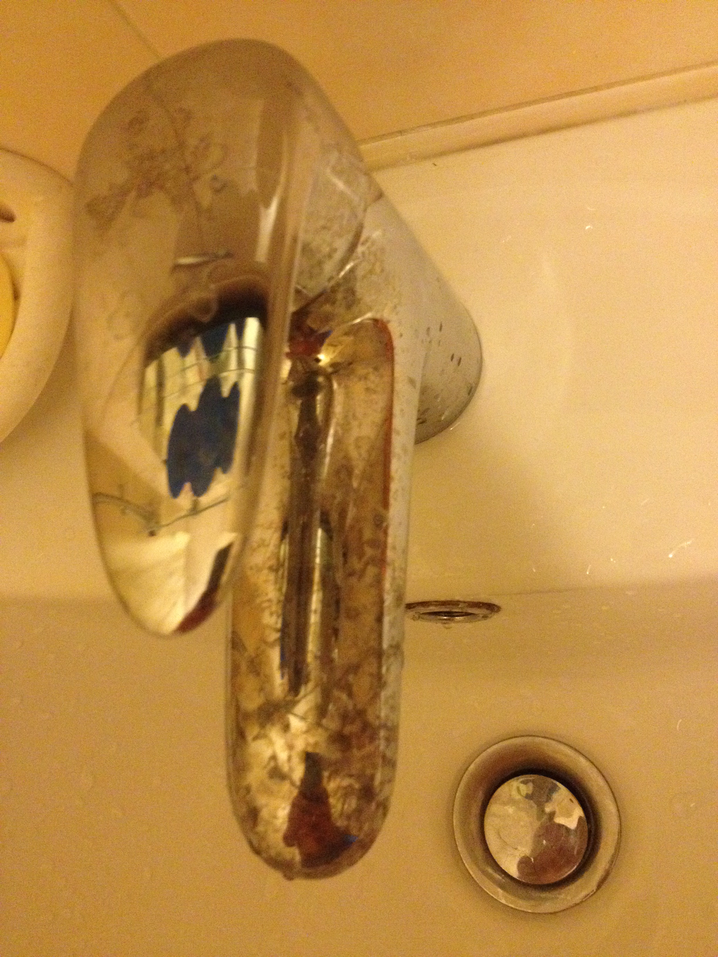

Жена решила помыть смесители какой-то гадостью для мытья ванной, после чего появились черные пятна . Паста Гое или средство для восстановления хрома поможет?

нельзя мыть краны средствами для ванн, черные пятна - не поверхностные, это результат окисления латуни кислотой через хромированное покрытие, потому либо использовать как есть,либо креативить и "чернить" до конца.

хз, но точно не метал, магнит не лепится. Вот такой он стал

ЗЫ.Чисто из любопытства, а чем именно жена так прошлась? Солянкой, что-ли? Скажем тот же Силит для смесителей содержит кислоту, конечно же, но щавелевую и немного. Если смеситель угробился от Силита - значит заводское г..но.
ЗЫ.Кстати, к слову есть Силит для унитазов, вот им категорически низзя смесители чистить,т.к. там именно соляная кислота.

У меня так модный хансгрое потемнел от какого-то средства (не для смесителей, ессно, а для плитки или для ванной). Восстановить ничем не удалось. Просто их нельзя, наверное, всем подряд чистить.

Не помню названия, в Форе какую-то гадость купила .
В общем понимаю, что только замена

Если ничего не поможет, я бы таки попробовал полирнуть пастой ГОИ, если помутнение поразило не всю толщину хрома, может помочь, главное не переусердствовать и не протереть до основы

Саша, я себе утенком Супер убил, который черный
Он с повышенным содержанием солянки (или серной?)
Ручки на ванной Ideal Standart которые за +11 лет чистки всем, чем можно - оставались целыми. Пока этим добром не намазал и не оставил на пару часов .
