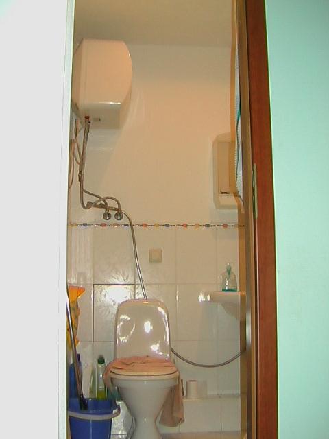

нифкоем случае проточник, гляди как у меня накопительный
[Re: КОРЧагин] 29 мая 2006 в 23:32
Прикріплені файли (14 завантажити)
висит, никому не мешает, места не жрет...аристон 30л.
нагревает за час воду до 80, держит теплую еще сутки после выключения...
30л воды при температуре 80 хватает помыцца в душе 2м взрослым и одному ребенку...
висит, никому не мешает, места не жрет.аристон 30л
Во, у меня точно такой же! +1 - компактный и удобный агрегат!
