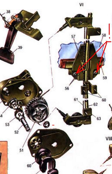

Прикріплені файли (15 завантажити)
не сильно удивилсо.
Если не сильно удивился,то тогда посмотри внимательно на рисунок и отпусти эти два болта(красными стрелками указал),затем выставь ровно стекло и затяни уже отрегулированный механизм.Проверь поднятием/опусканием,точнее отрегулируй,если надо.Ну и...возможно, удивишься ещё больше .

[Re: Golub] 7 июня 2006 в 11:52
ок, спасибо. буду пробовать при наличии свободного времени.
