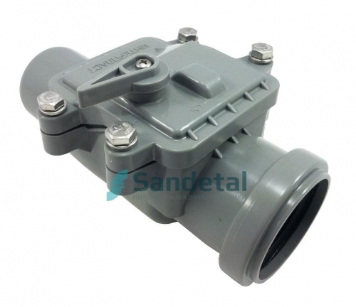

Это что то типа такого?
Это что то типа такого.
да.

Мне вариант с клапаном понравился, но не знаю насколько он большой реально ли его на кухне поставить и какие отзывы по работе. Плюс я так понимаю нужно очень надёжно в чугунину врезаться, чтобы не потекло на врезке.
