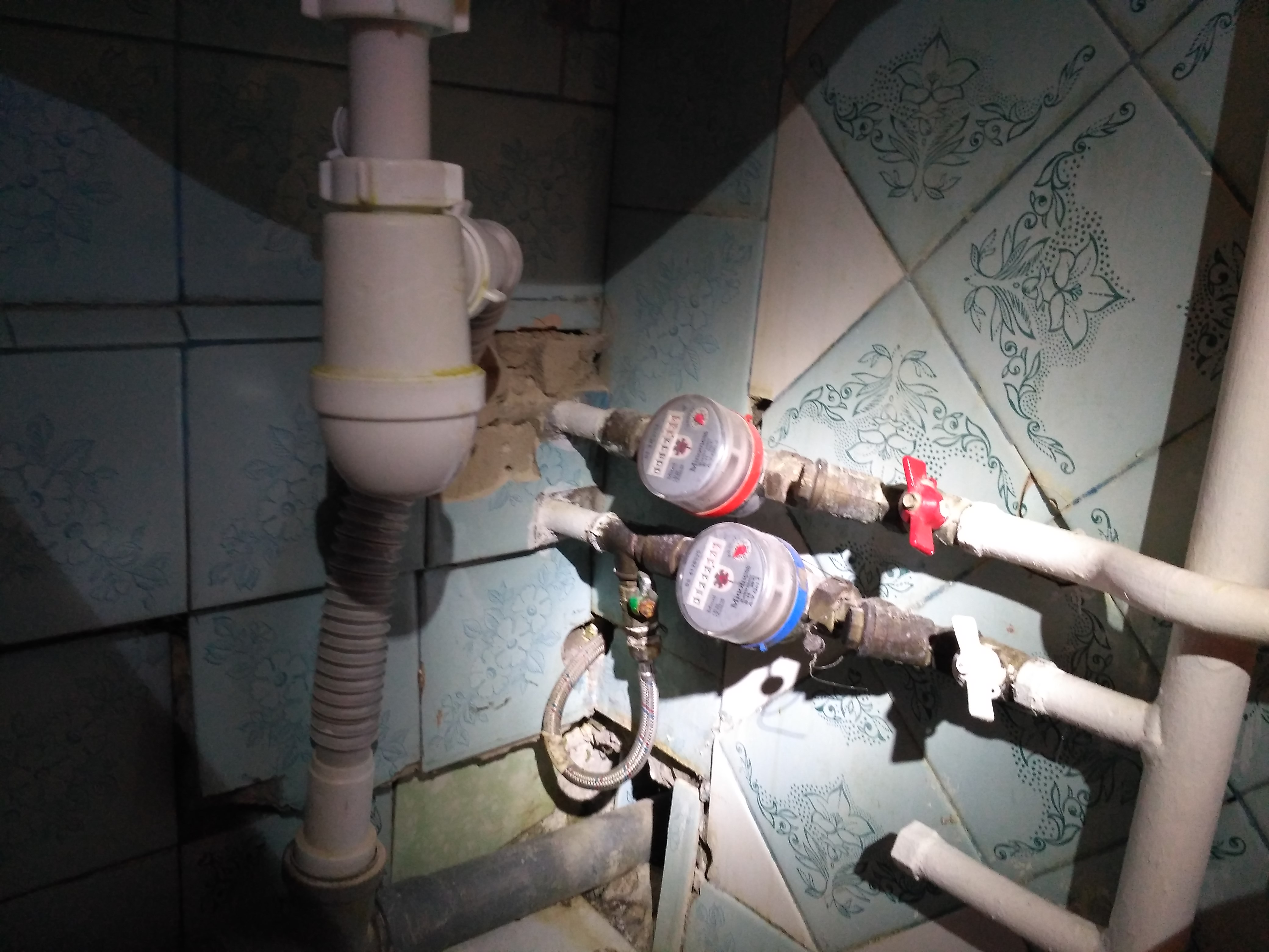

Собираюсь заменить счетчик горячей воды на Архимед - с контролем температуры. В доме нет циркуляции горячей воды и приходится долго сливать воду (часто и долго идет теплая, но не горячая вода).
Хочу после счетчика хочу пустить воду на бойлер, для этого после счетчика хочу врезать тройник с краном. Как это лучше сделать (см фото)? Места мало, от тройника пойдет металлопластиковая белая трубка к бойлеру. Погуглил - нужен трехходовой кран Т типа. Вызвал ЖЕКовского сантехника - говорит, мало места, не сможет нарезать новую резьбу. К кому лучше обратиться с таким заказом?

я в прошлой теме говорил, что мало места
а ты не верил
выход раздалбывать стену, обрезать железную трубу до того места где есть возможность нарезки резьбы и подключать через переходник из того же полипропилена (это если не хочешь менять все трубы в квартире)
или вариант 2
заменить остальные трубы что идут после счетчика в квартире, тогда сможешь сделать все что надо

Такой вариант не подходит?
Немного колхозненько, но зато ничего перенарезать не надо.
Такой вариант не подходит. Немного колхозненько, но зато ничего перенарезать не надо

Ребят как я понимаю
1.человек не хочет снимать пломбы с счетчика, а хочет сделать все без этих танцев с бубнами и водоканалом.
2 сделать как на холодной воде тоже не выйдет, потому как тогда придется перенарезать резьбу для вводного вентиля холодной воды ну и укоротить ввод, т.е. сдвигать счетчики так, чтоб они были один над другим тоже может не выйти из-за размеров данных счетчиков
потому как трубы идут слишком близко

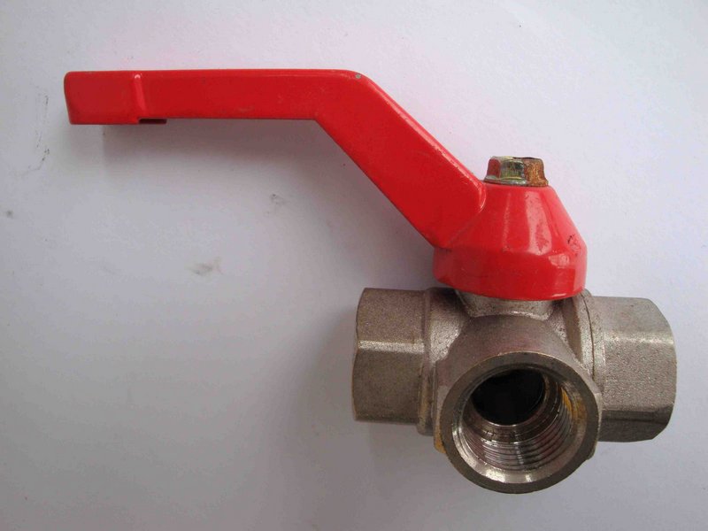

Но сделать хочу - как на холодной, только вместо тройника врезать вот такой Т-образный кран, как на фото. От него и пущу на бойлер горячую воду. Места мало, возможно, придется городить петлю со счетчиком вверх. Буду делать кап. ремонт, потом все по человечески сделаю.
Не, товарищи, все иначе.Заявление на распломбировку гор

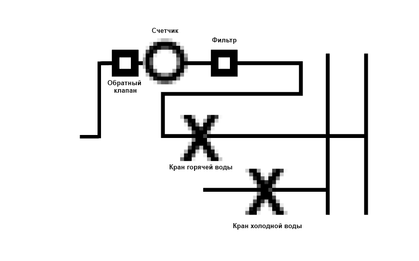

Именно это я и хотел донести общественности.
Осталось решить технические сложности. Буду монтировать счетчик и Т-образный кран П-образной петлей вверх. Из чего лучше делать петлю? Собирать из уголков и отрезков труб? Паять пластик?
проще паять пластик, но для этого нужен хотя бы паяльник
а с трубами можно заморачиваться если для этого есть уже все, необходимые плашки тиски и прочее
но я бы все равно паял, потому как на много быстрее получится по времени
