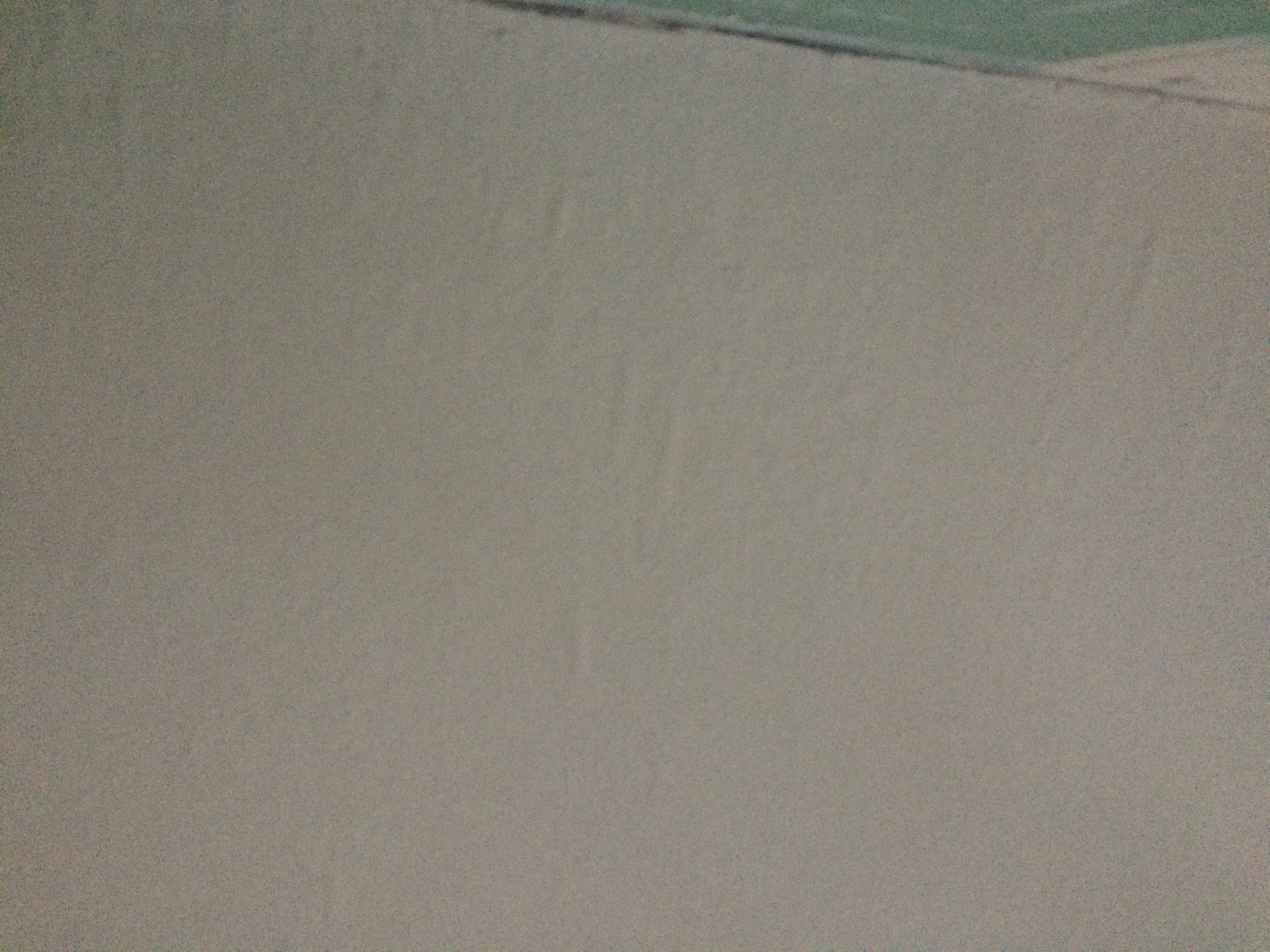

Камрады, кто в теме, подскажите из-за чего это и как бороться.
Идут шпаклевочные работы в доме с деревянными перекрытиями. На потолок для надежности поклеили стеклохолст. Потолок планируется под покраску.
Сейчас в одном из помещений обнаружилось вздутие этого самого стеклохолста.
Шпаклевщики доказывают, что все исправят, но для себя пока не вижу как это можно сделать.

так какие вопросы? исправят- примете! не исправят- не примете работу! технически исправить можно конечно, но вот сам факт вероятно свидетельствует о том что клеили холст не качественно, может клей плохой (не Oscar надеюсь?) может руки... в любом случае внимательно осмотреть и ощупать другие оклееные поверхности! хуже если это вылезет после покраски! Удачи!

Клей, надо подверить какой, давно покупал, вроде не Оскар. Грешу на качество работы, т.к. повздувалось только в двух помещениях.
Предлагают разрезать в местах вздутия и переклеить. Стремно за последствия. Стеклохолст проклеивался чтобы трещин не было, а теперь не пойми что от такой поклейки ждать

Не скажи,Oscarом сделали одну квартиру,все тоже само как на фото ,ну чуть меньше,ну думаю маляра ,на другой обьект тоже взял Oscar и там уже другая бригада...и те же грабли ....теперь только на бостик 76 и проблем просто нет !!
Камрад, а как исправляли то ?
Тарик$ | Супер писатель! *
Re: Вздулся стеклохолст при шпаклевке
[Re: skrinbox] 16 октября 2016 в 22:13
Маленький разрез,шприцом клей закачали и усе
мои строители предлагают то же самое

я если что про готовый Оскар, что в ведёрках- жидкий, наносится и липнет плохо, особенно если оклеивать потолок! возможно бывает сухой в пачках и его можно погуще замешать.
Если же Бустиком готовым дорого, то мне в работе вполне понравился сухой в пачках Pufas для стеклообоев.
Насчёт удаления дефектов (вздувшихся мест)- сделать можно, хоть и разрезов конечно больше станет, но вероятность того что впоследствии трещина штукатурки совпадёт с линией разреза крайне мала. Тут я беспокоился бы на вашем месте о том, все ли места вздувшиеся обнаружены для ремонта? Могли что-то пропустить запросто! Посоветовал бы понаблюдать за процессом грунтования этих поверхностей- могут обнаружится пропущеные места, которые по сухому не видно.

Тут все дело в правильном монтаже гипсокартона.Если что-то сделано не так,то трещина будет в любом случае-хоть проклеен холст полностью,хоть только на стыках.
П.С.По технологии,вообще должна только бумажная лента на стыки клеиться,но,согласен с предыдущим оратором,нашим мастерам"аби лишню копiйку заробити".

А вообще желательно,при деревяном перекрытии бросать натяжной .и тогда трещин не будет
