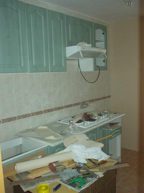

Прикріплені файли (32 завантажити)
З. Ы. Очень хочется убрать "промежуточное звено" - ЕСТЬ ЛИ У КОГО ТАКОЙ ОПЫТ??? и порекомендуйте грамотных сборщиков этой самой кухни!!!
Чотири роки тому придбав модульну кухню - підбирав модулі за каталогом. Коробки - ДСП, фасад - МДФ. Фурнітура - виробника (непогана), ручки брав сам, на свій смак.
На момент покупки, вартість зборки складала до 20% власне вартості комплекта. Через це вирішив збирати самостійно. І не прогадав.
1. При сучасних технологіях всі отвори співпадають Жодного разу не застосовувалась сила. Інструментів два: шестигранник для спецшурупів, хрестова викрутка для всього іншого.
2. Найскладніша операція - прикручування роликів до шухляд.
3. Згадалось дитинство, іграшкові конструктори - масса задоволення. Можна круто випендритись перед жінками, і довести, що в справжнього чоловіка руки ростуть звідки треба
4. Дістав напад натхнення: після зборки усі неламіновані торці ДСП густо просочив цапон-лаком. Те саме зробив із нижньою стороною стільниці, заклеєної жовтим пергаментом. Кухня - таке місце, де хочеш - не хочеш, а вода попаде усюди. Тепер не боюсь розбухання ДСП-плит від замокання.
Стінка із 8 предметів була зібрана за один день. За два дні зібрав комплект з 19 предметів в батьків. Робота чиста, неважка, після двох-трьох зібраних предметів з"являється азарт.
