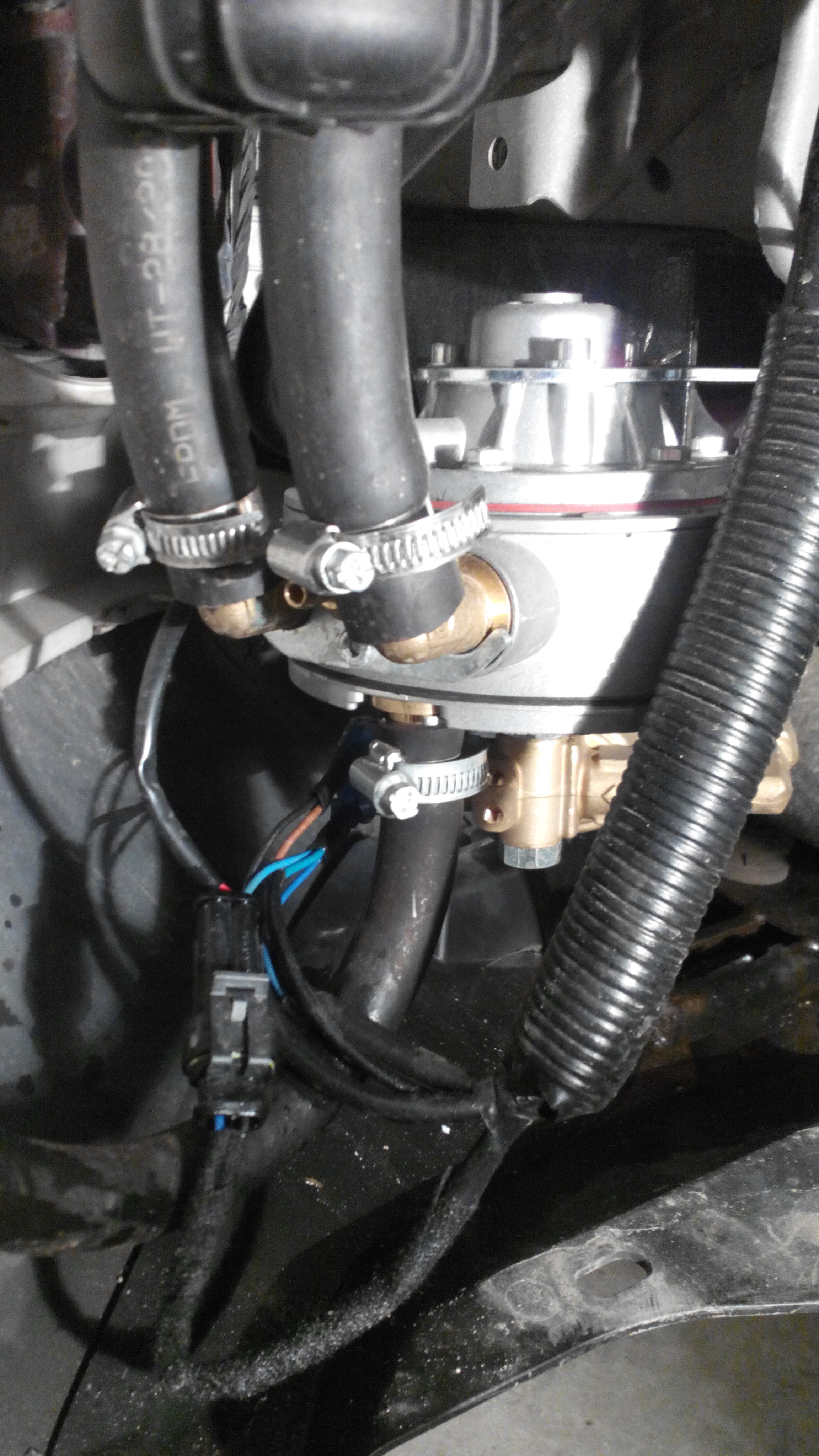

Наконец-то дошли руки утеплить редуктор. Утеплил изолоном, фольгированной стороной внутрь. Замотал все, до чего дотянулся из колесной арки - редуктор, шланги, фильтр паровой фазы. Поверх изолона замотал армированным скотчем. Эффект есть - время переключения с бензина на газ уменьшилось на 20%. Подключу комп - проверю остывает ли на ходу по трассе. На фото - до утепления, в процессее и конечный результат. Еще бы найти заглушку в бампер чтобы закрыть решетку радиатора... Почему-то на Кугу 2,5Т не продают.

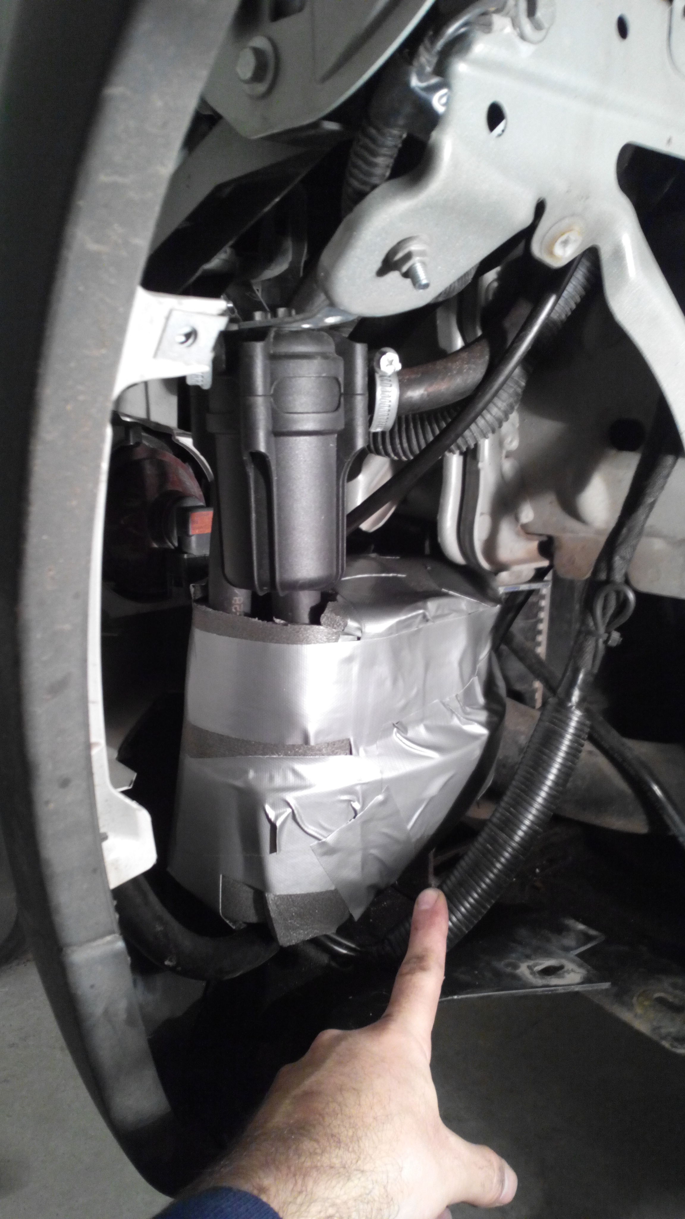

Здесь процесс утепления в разгаре - утеплен только редуктор.

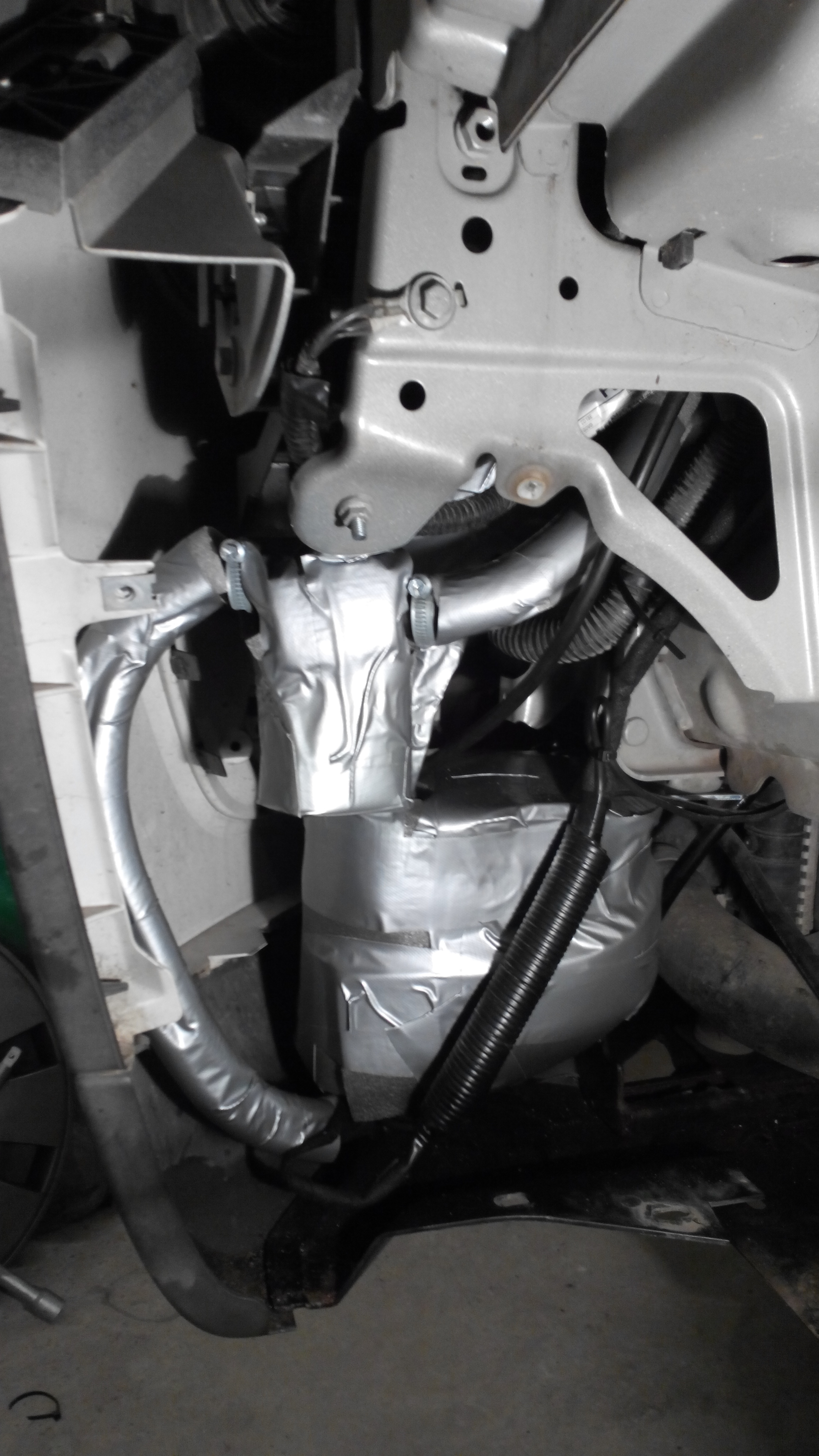

Конечный результат.
Конечный результат.
