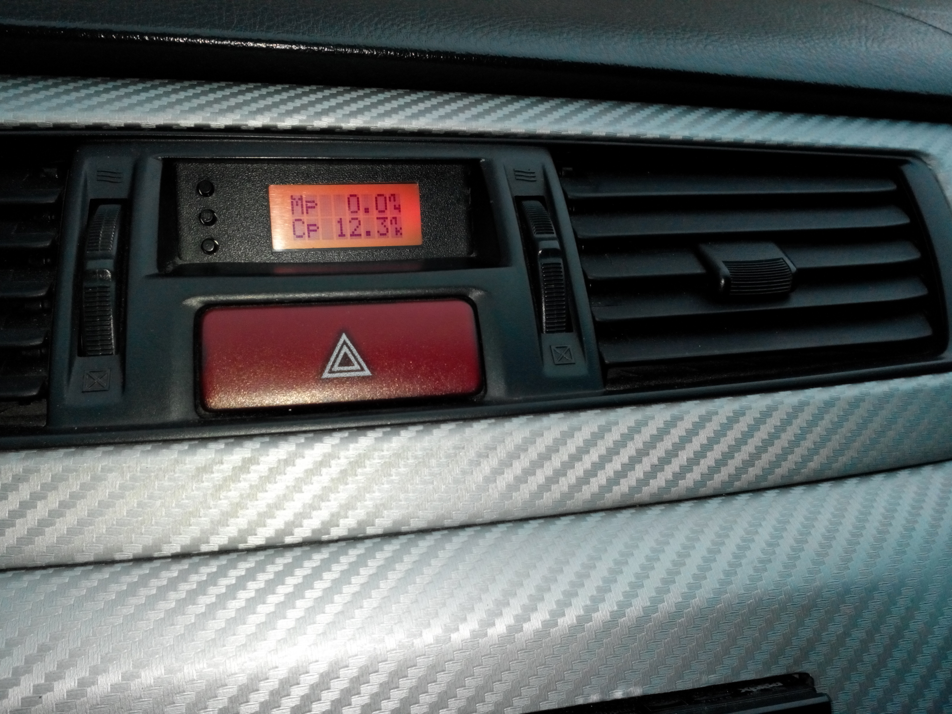

Lancer 9, 2007/ Когда стрелка спидометра приближается к 80ти, машина издает звуки как при низком уровне топлива. Громкие короткие сигналы, 3-4 раза.
На некоторых СТО на которые я звонил впервые об этом слышат. Куда обратиться, чтобы отключить это?

Сама машинко попереджує, чи - як варіант: в мене Лансер 2008, встановлено замість заводського годинника БК "tripcomputer" - там є налаштування 2х попереджень про перевищення швидкості - можна й вимкнути, скоріш за все...
Я налаштовував його при купівлі: до речі, дуже зручно в місті -80 на трасі -130

Так да! Был у электрика, оказывается там вместо часов бортовик
Так да. Был у электрика, оказывается там вместо часов бортовик

В бортовике самому можно отключить эту функцию. Тоже выставлял у себя на 80 и 110 км/час.
