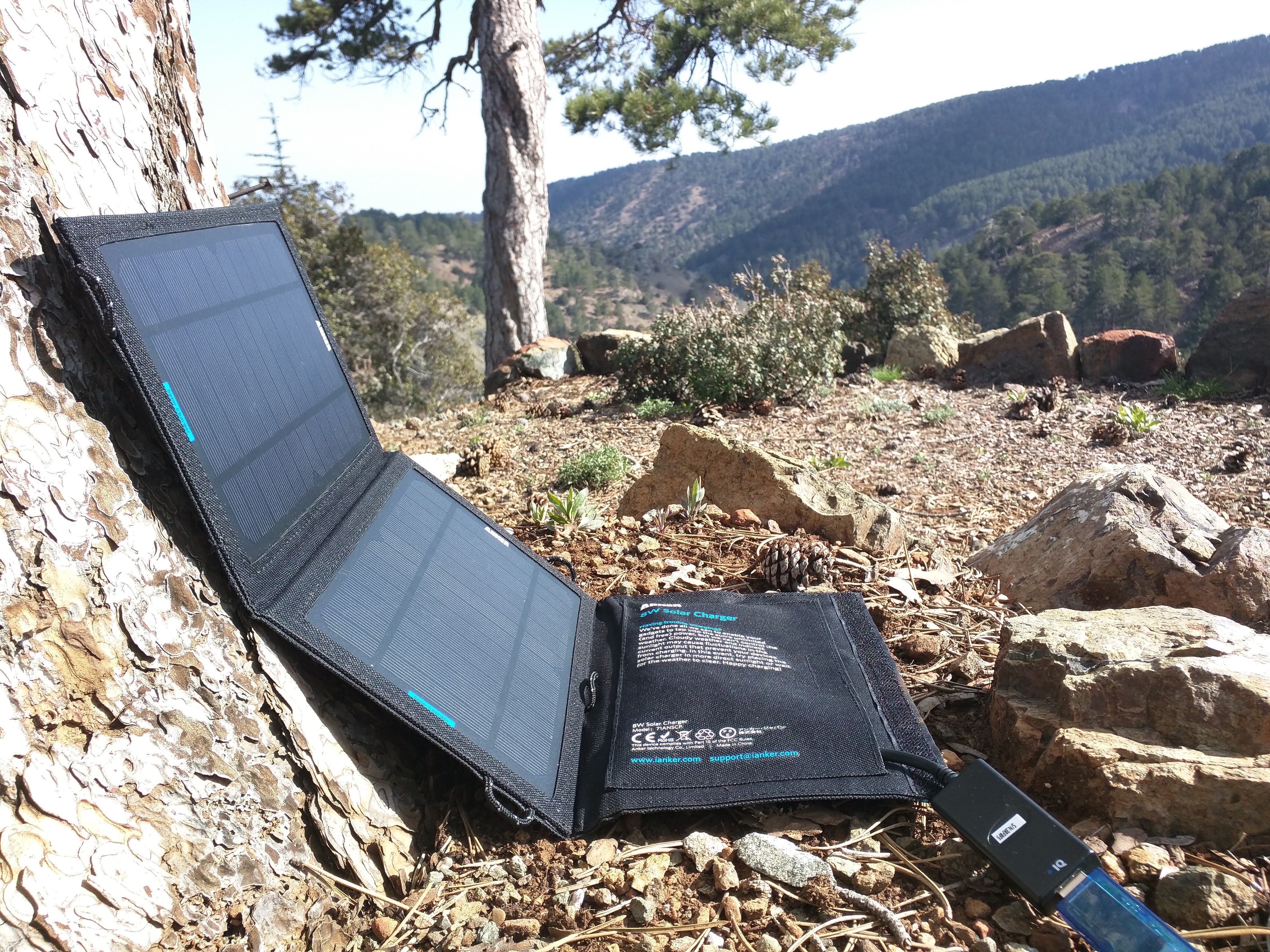

Юзал вот такую в походе на Кипре https://www.amazon.com/gp/product/B00J3N7FRQ/ 8W(кпд толи 13%, не помню точно), до 1А выдавала при стационарном использовании, пока все просыпались и завтракали могло выдать ~1500mAh,5V, цеплял на рюкзак но там уже угол постоянно не тот, судя по тестеру еще столько же может набраться за день.
Сейчас лучше брать уже на панелях SunPower c кпд ~23%.
Например, взял себе еще BlitzWolf® 15W и CHOETECH 12W и не знаю какую оставить теперь себе :-)б у Choetech вес всего 300г, у BlitzWolf удобно выставлять угол без дополнительных средств.
Если вес не сильно важен то можно взять на 21W(Anker,BlitzWolf,CHOETECH,.. на панелях SunPower )

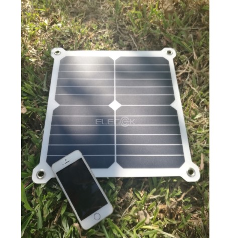

А еще на просторах Али обнаружены гибкие панели Sunpower, но еще не пробовал
https://www.aliexpress.com/item/ELEGEEK-...2711070509.html
А еще на просторах Али обнаружены гибкие панели Sunpower, но еще не пробовалhttps://www.aliexpress
