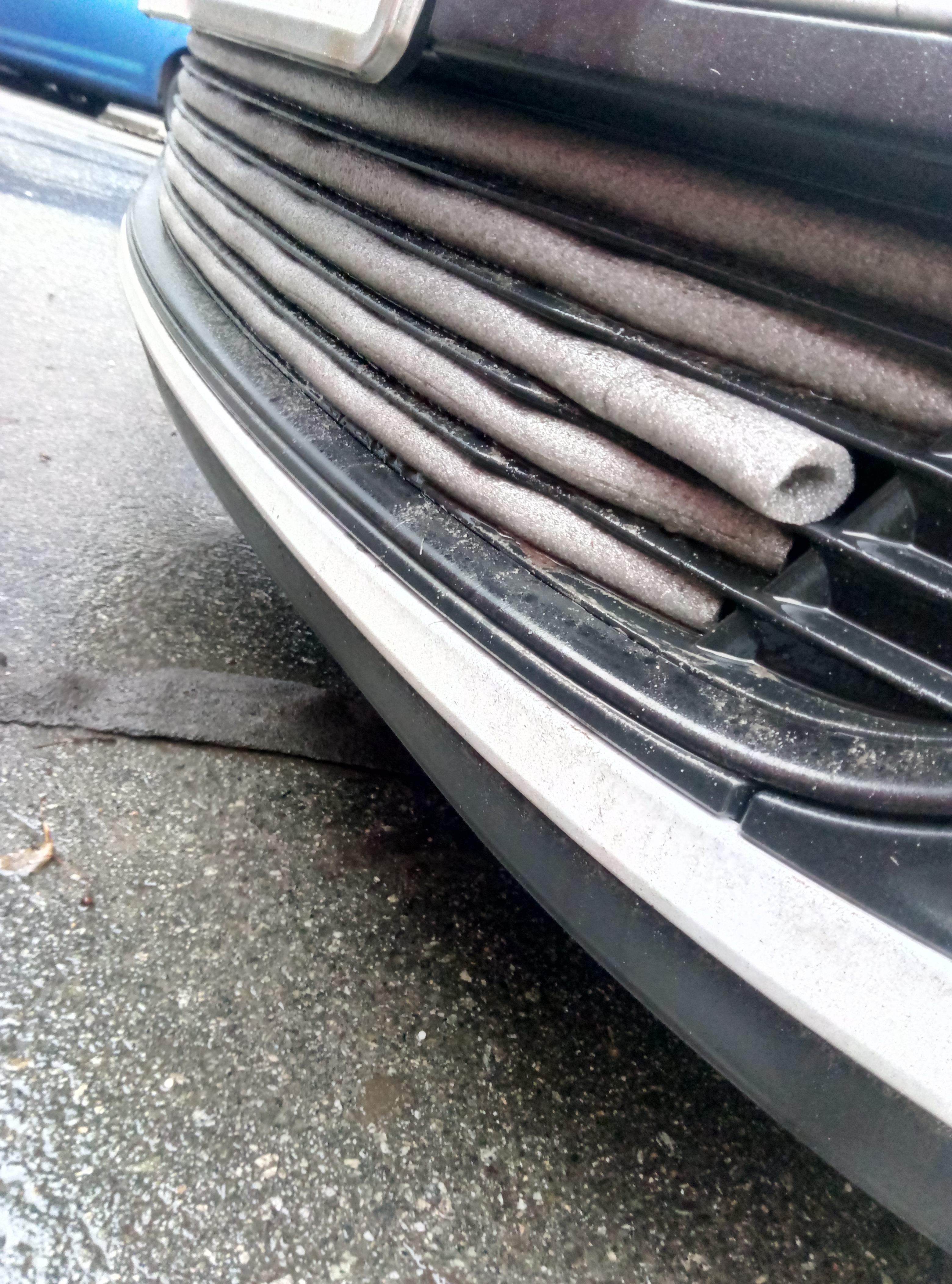

Гдето подсмотрел идею и сделал себе:
Утеплитель для водопроводных труб.
Вставляется в решетку радиатора, режется по длине как нужно.
Стоит - копейки, можно регулировать степень обдува вытаскивая лишние.
Выглядит нормально, в глаза не бросается.
Никаких хомутиков не нужно, держится за счет самого себя.
о, вот это круто! особенно, что само себя держит)...а можно, чуть подробнее, шо воно такэ? может ссылочку или фото, что за утеплитель такой? где его искать?

дайте фото, ибольше деталей...не очень понимаю какон может сам держатся?

Ось як)
Можливо зробити акуратніше,це як у кого дизайнерські якості.
п.с. підбір діаметру утеплювача дуже впливає на візуальне враження
Ось як)Можливо зробити акуратніше,це як у кого дизайнерські якості.п

Да! именно так!

по такому фото - хрен чего поймёшь((

+1 я так и не понял фиксируется как?
просто туго запихано?

Вот так
Вот так

Спасибо! , так - понятнее! А ОНО - действительно без всякого крепления держится?
Даже на мойке не смывает.

Сделал. Если до этого у меня всегда был только один квадратик на датчике температуры, то тут появилось аж 3!!! Но как понятькакая температура? Не близок ли я к перегреву?
OBD адаптер воткни и прокатись. Одного раза достаточно, чтобы понять соотношение квадратиков и реальной температуры. Ну и если вентилятор радиатора не включается - то все ок.
