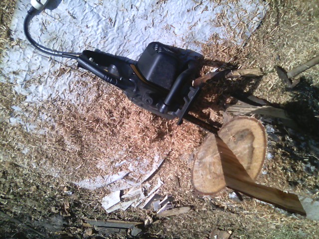

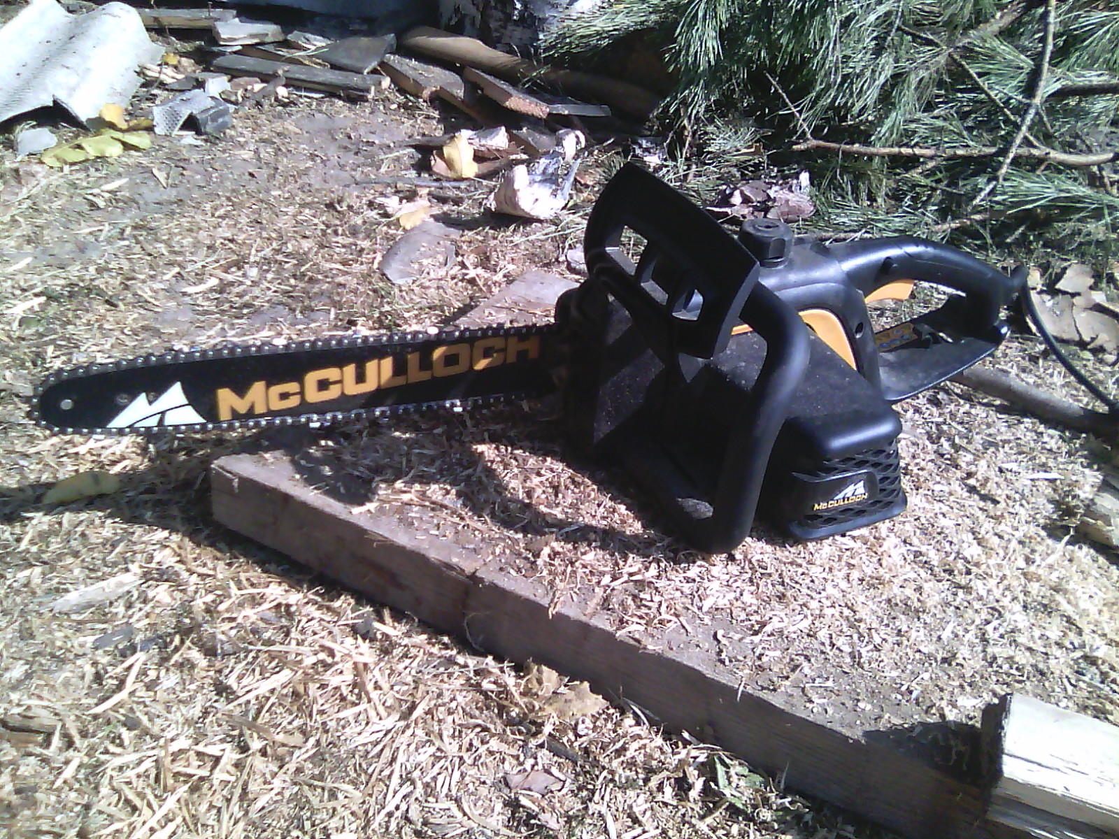

В общем, когда она очередной раз запросила ремонта, я решил её не ремонтировать, а купил вот такую игрушку (см фото).
Всё равно нужна она мне только во дворе и в саду. Пока очень доволен. Бензопилу заменяет полностью. При покупке немного смущало, что зубья на цепи расположены раза в полтора реже. Но оказалось, что пилит она от этого только лучше. Перепилил уже куба 4 дров, цепь ещё не точил, в комплекте 2 цепи, первую положил пока отдыхать, поставил вторую.
У меня ещё с прошлого года лежала куча пеньков сантиметров по 40 в диаметре и длиной около 0,5 м- замучился колоть- они колются отвратительно. А этой пилой я легко и быстро пораспиливал иж вдоль и в качестве бонуса получилось ешё 3 мешка стружек на растопку ( фото 2)

Почему-то 2-е фото в один пост вставляться не хочет, поэтому фото2 здесь
