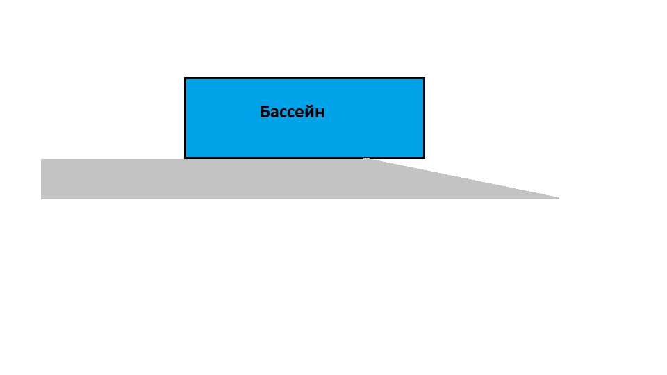

Добрый день. Подскажите пожалуйста, как и чем можно бюджетно выровнять площадку для установки каркасного бассейна? Бассейн устанавливается во дворе, на площадку из тротуарной плитки. Но, сама площадка имеет небольшой уклон (в том числе и для того, чтоб стекала нормально дождевая вода). В прошлом году на плитку уложил лист пенопласта и на него бассейн, но из-за уклона бассейн стоял немного не ровно. Перепад как по мне 5-10 см. не больше. Что бы такое положить в этом году под днище бассейна, чтоб он стоял ровно?
Можно конечно в месте, где начинается уклон положить больше пенопласта, но объем бассейна 10000 литров, вес продавит пенопласт. Мне кажется нужно что-то твердое. Думал уложить под днище листы ОСБ-3, но от влаги они наверное быстро придут в негодность?
Да, нужно не капитальную площадку сделать, а временно, чтоб когда на зиму бассейн уберется, на плитке ничего не осталось
На рисунке изобразил задачу как мог

Сделать столбики (закопать, забетонировать, можно монолит) и перемычки между ними (типа ламелей), сверху можно листы осб чем-то обработанные.

Такий вариант не подходит, это для стационарной установки. У меня вся площадка уложена брусчаткой, которую портить категорически не хочу. Когда бассейна нет, на этом месте паркую авто. Нужно что-то такое, чтоб можно было легко убрать вместе с бассейном и следов на брусчатке не осталось!

Ну тогда может деревянный помост скрутить? Даже из поддонов на то место где перекос...

деревянный каркас по периметру и мелким щебнем выровнять.

Хотелось бы что-то попроще. Это целая история делать каркас, засыпать щебенкой. Потом разбирать это все и где-то хранить до следующего сезона

возможно, не совсем бюджетно, но должна подойти влагостойкая фанера для опалубки.

Так чем не нравится помост? Положил два бруса поперек нужных сечений (можно еще клинья под брус сделать на градус спуска), сверху доски или осб лист, собрал это все на саморезы, осенью разобрал...

Ну и я об этом , и водичка от дождя под помостом пойдет , не *обтекать* будеть.(если , конечно , вдоль уклона положить)Два бруска не хватит , но , конечно от размеров зависит

Перепад высоты не большой, сантиметров 5. Городить каркас не очень хочу, да и 5 сантиметров маловато, помост нормальный не соорудить.
В прошлом году прямо на плитку ложил песок, ровнял его, а сверху листы пенопласта. В принципе вышло нормально, но чуть все равно не угадал с уровнем.
В этом году собираюсь взять больше песка, сверху большие листы влагостойкой ОСБ, а на нее уже утеплитель.
