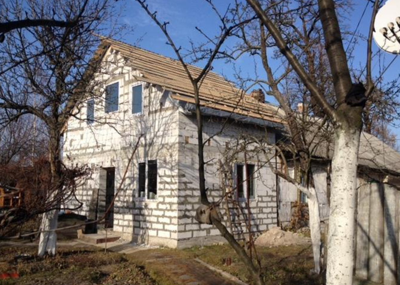

два года назад пгт 30км от киева (местная бригада)
домик 7.3м на 5м
1-ый етаж кухня/комнатка/ванная + второй (скошеная крыша от 1.20м - две спальни)
Материал Газоблок - крыша металочерепица
До состояние можно жить вышло ~13к уе
Это можно сказать економ вариант - хотя с теплыми полами и нормальным газовым котлом)
Внутри гипсокартон + обои / пластиковые окна простые опентек / пока без внешней штукатурки - утепления )
коробка фундамент-стены 5к уе работа-материалы
по времени конечно ппц как долго вышло - но там нюансы с тестем (якисно и практично хотел) дом стоили ему с тещей =)

AverKiev | важничающий писатель **
Re: А кто дом строил?
[Re: Label] 5 января 2017 в 19:43
Label 05.01.2017 13:10 пишет:
13 это как-то совсем мало
Вот очень бюджетно делал человек, и все равно более 28 вышло
я строил когда курс прыгал а цены в грн (и на работы в том числе) стояли
+ местная бригада не дорого вышло (правда растянуто - за счет кучи других их обьектов)
да и 5 на 7 в 1.5 етажа по сути - и еще не утеплили дом
в общем если по уму и менее економно = то будет как раз 25к уе (утеплить фасад - сделать нормальную лестницу итд)
собственно фото с процесса стройки показывает обьемы
я строил когда курс прыгал а цены в грн (и на работы в том числе) стояли + местная бригада не дорого вышло (правда растянуто - за счет кучи других их обьектов) да и 5 на 7 в 1.5 етажа по сути - и еще не утеплили дом в общем если по уму и менее економно = то будет как раз 25к уе (утеплить фасад  - сделать нормальную лестницу итд)собственно фото с процесса стройки показывает обьемы
