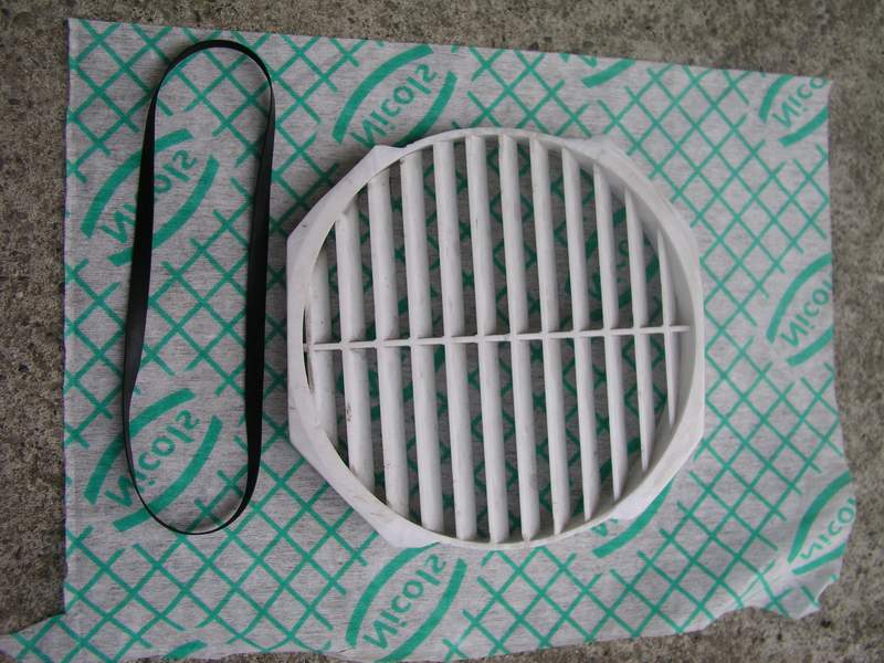

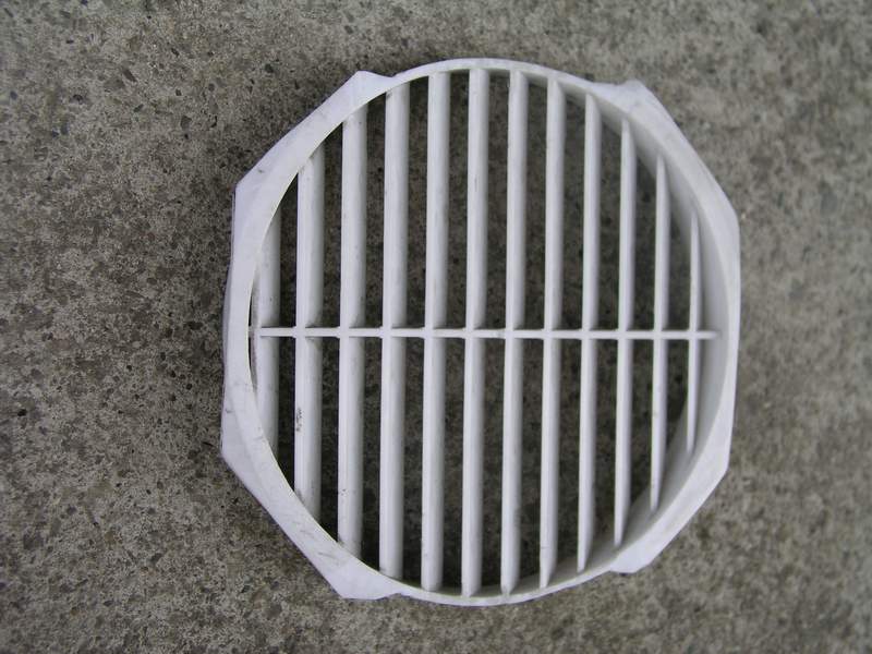

В будь-якому господарському магазині купляєте круглу вентиляційну решітку
діаметром 13,5см. вони стандартні - і знайти їх не проблема. Потім гострим ножем
і ножовкою до металу доводите сіє чудо до вказаної форми. Форма "єдино правильна",
виведена шляхом практичної підгонки і убезпечить Вас від проблем при подальшій експлуатації девайсу.
В будь-якому господарському магазині купляєте круглу вентиляційну решіткудіаметром 13,5см. вони стандартні - і знайти їх не проблема
SenSej | member ****

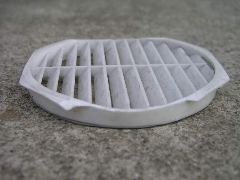

Re: Висота циліндричної частини!!!
[Re: SenSej] 26 июня 2006 в 08:58
Прикріплені файли (618 завантажити)
Не повинна перевищувати 7мм. Інакше вона буде "чіпляти" вентилятор обдуву. Враховуючи що трубна частина в оригіналі суттєво довша - її дуже легко зпиляти ножовкою до металу.

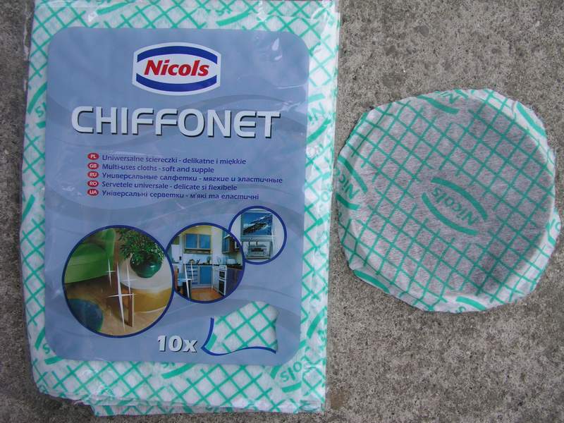

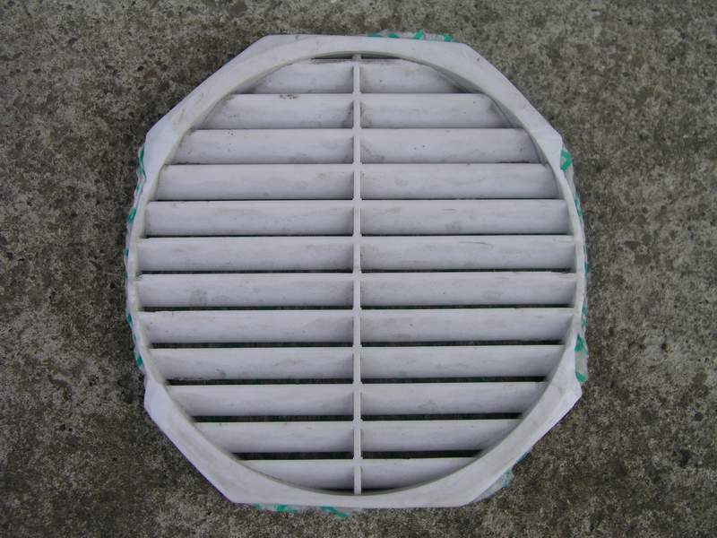

Re: Не забудьте купити матеріал фільтра
[Re: SenSej] 26 июня 2006 в 09:09
Прикріплені файли (594 завантажити)
З матеріалом фільтра експериментував разів 3. Дійсно важливим є підібрати якісне співвідношення очистка/потік повітря. Але станом на сьогодні користуюся ось такими фланелевими салфетками. При цьому їх можна одягати, як в один шар (тоді падіння напору повітря майже не помітно) так і складати вдвоє. Крім того непогано йдуть ті ж самі господарські кольорові салфетки "ФрекенБок" (вони є в кожному супермаркеті), АЛЕ! вибирайте найтонші!

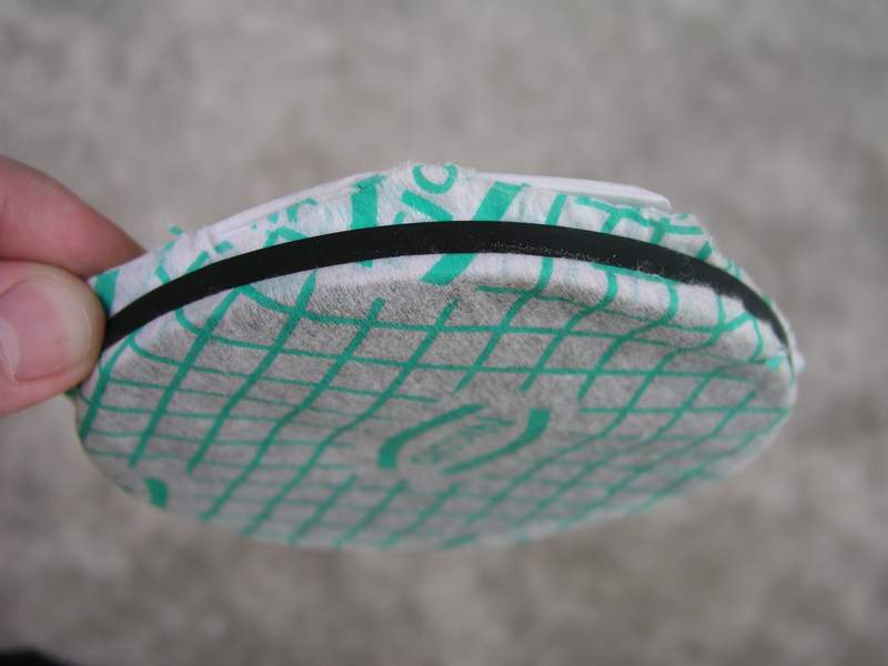

Re: Кріплення
[Re: SenSej] 26 июня 2006 в 09:16
Прикріплені файли (528 завантажити)
Для закріплення підійде широкий пасок від магнітофона. Основне щоби він був близький по діаметру, надійно тримав фільтр і не зіскакував сам. Бо якщо зіскочить в вентилятор обдуву дістати його звідтам буде важко. Таких випадків ще не було!, хоча й сам моторчик з вентилятором знімається хвилин за 10. Просто доступ незручний - знизу з-під бардачка.

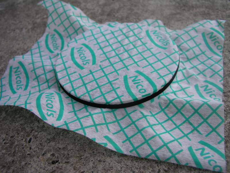

Re: Кріпимо матеріал фільтра ось таким чином
[Re: SenSej] 26 июня 2006 в 09:20
Прикріплені файли (538 завантажити)
Щось я від щедрості завеликий кусок салфетки відрізав. В основному вдається з набагато меншим
Re: Ура фільтр готовий
[Re: SenSej] 26 июня 2006 в 09:27
Прикріплені файли (548 завантажити)
Після того як закріпили - по контуру фільтра обрізаємо все лишнє. Далі тільки міняти салфетки час-від-часу.

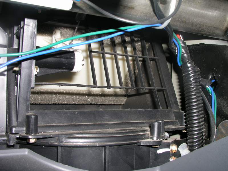

Re: Знімаємо бардачок
[Re: SenSej] 26 июня 2006 в 09:34
Прикріплені файли (833 завантажити)
Знімається відкручуванням двох шурупів під ним. Зрізаємо всі, без однієї правої, перегородки внизу на заслонці. Заслонку на момент різання поставити в режим "рециркуляція". Куски решітки в вентилятор не кидаємо!
