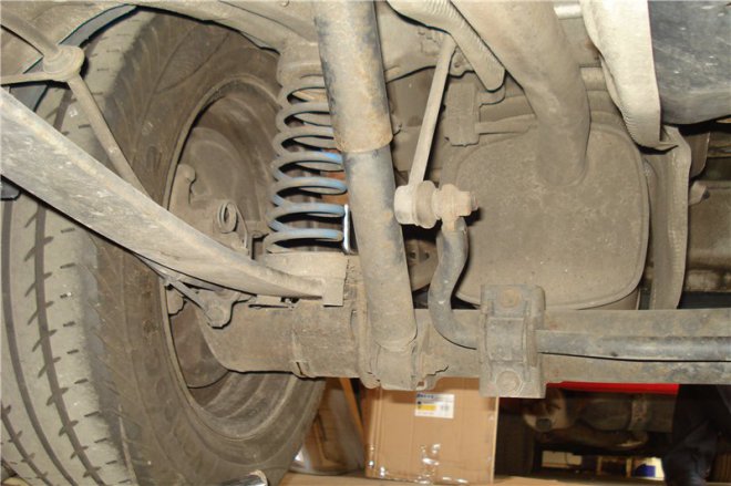

Мій Caddy приїхав з Голандії з таким підсиленням задньої підвіски.

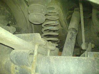

то же такой
то же такой

Дополнительный листик вы не поставите без других стремянок с гайками, которая каждая стоит гривен по 200-300. Плюс дополнительные листы - у газелистов или нет - тоже стоят денег. Но дополнительный лист не поднимет машину выше, он просто не даст ей опускаться. Вариант с пружинами как на фото (если предварительно прикинуть нужную жесткость) - тоже ок. Зад станет жестче, сможете тонну спокойно возить куда-то недалеко.
Бухтование (восстановление) хватит на год, не больше. Учитывая ваше описание проблемы - просто поставьте новые стандартные рессоры с новыми подушками и будет счастье)

А яка база Вашого авто, коротка чи довга? Як поводиться авто в порівнянні зі звичайною підвіскою?
sergej_uz | читатель
Re: VW Caddy усиление рессор.
[Re: monk_dzen] 8 декабря 2019 в 23:38
Судячи з фото, пружина встановлена замість відбійника? Маєте додаткові фото?
