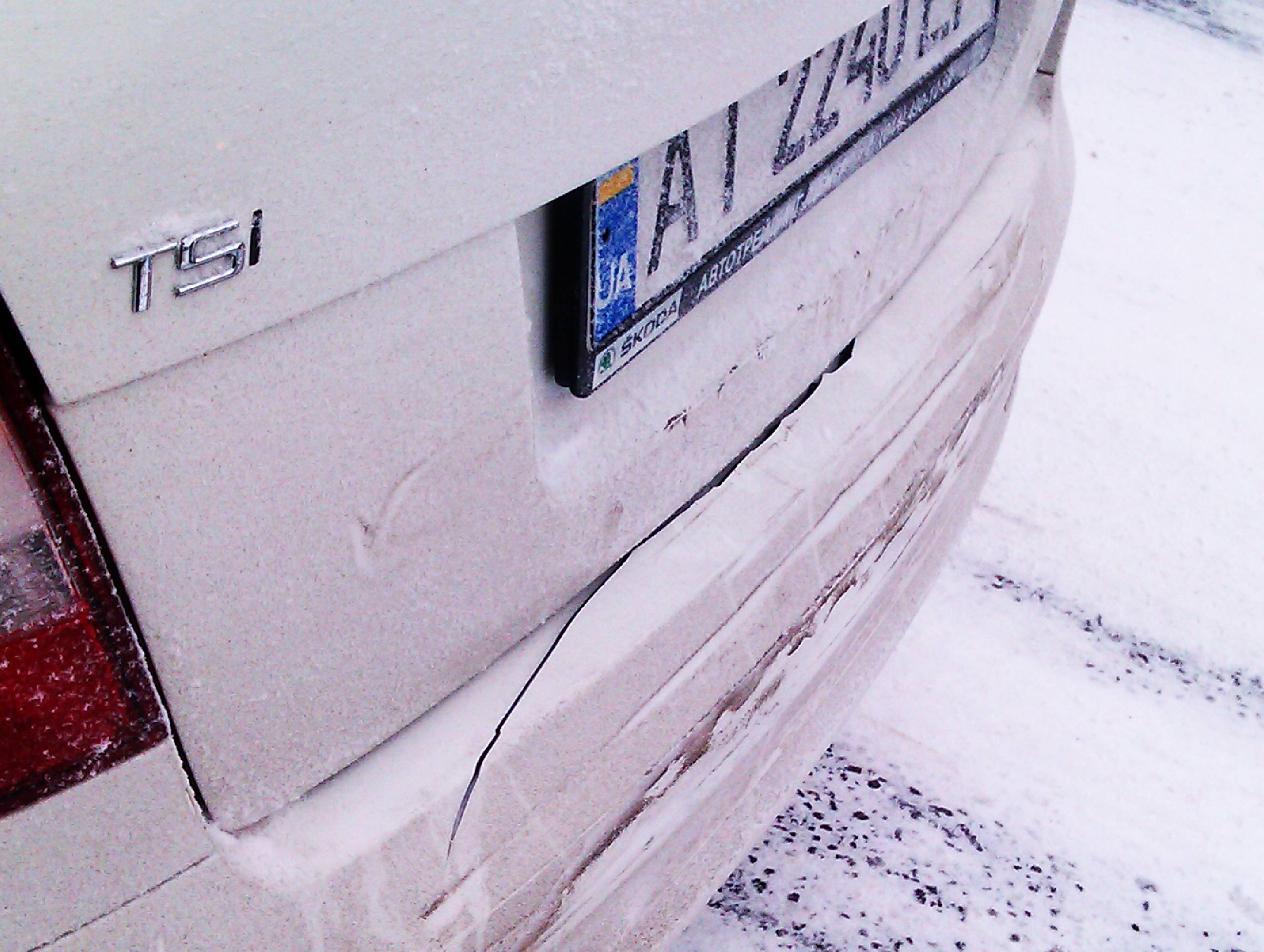

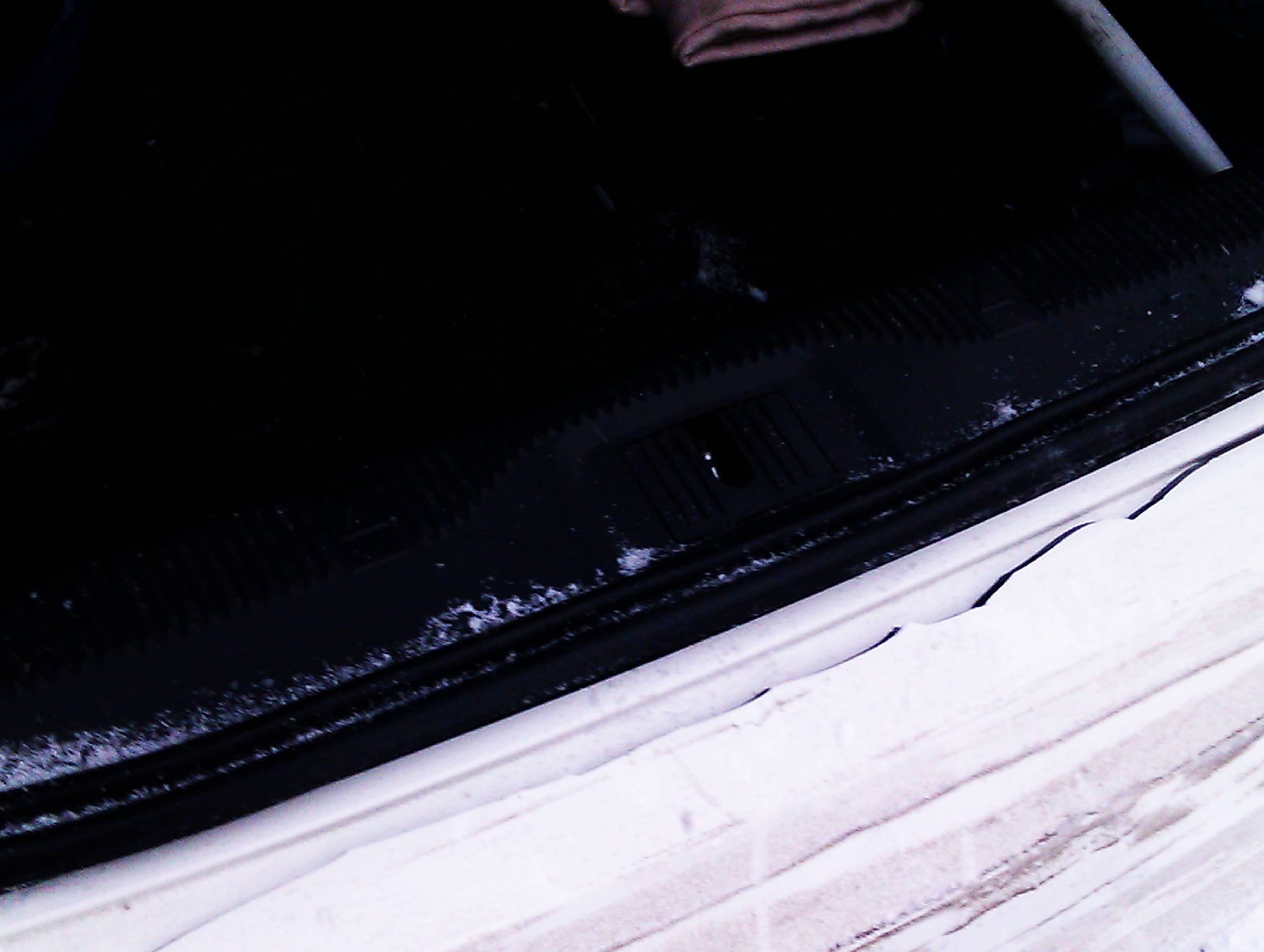

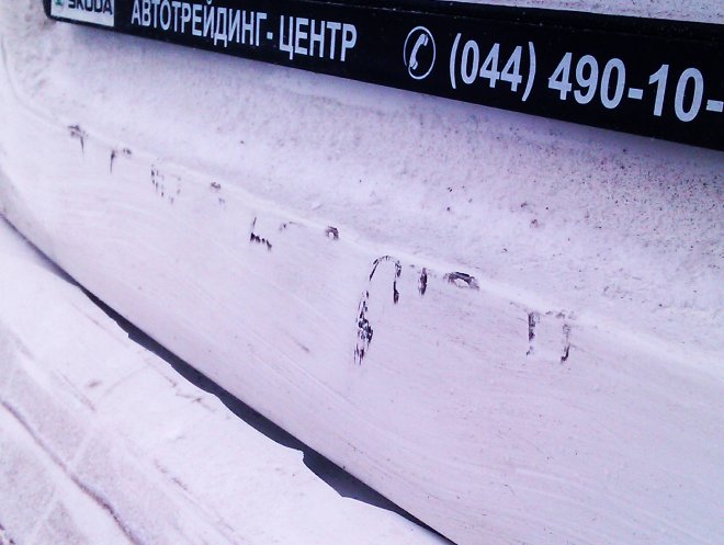

Здравствуйте!
Вопрос к знатокам.
Случилась неприятность. Эксперт сказал бампер под замену, крышка багажника - рихтовка, покраска. Панель (нижняя) вытягивать.
Страховая оппонента насчитала 12570 грн. Без НДС.
Этого хватит?

fortune | старожил *
Re: Оцените стоимость ремонта по фото.
[Re: IDV] 27 января 2017 в 15:00
Предоставленные фото дают возможность предположить, что такого бюджета достаточно.
Также могу сказать, что бампер можно отремонтировать, не менять. Но точная оценка и окончательный ответ только после очного осмотра.
IDV | энтузиаст *
[Re: IDV] 27 января 2017 в 15:26
Крышка открываеться/закрываеться нормально.
В области отсека запаски видимых повреждений не наблюдал.
kaktys | V.I.P **
[Re: IDV] 27 января 2017 в 15:30
IDV 27.01.2017 15:26 пишет:
снятие бампера покажет
жилка | подмастерье *
[Re: IDV] 29 января 2017 в 16:53
даже с вытяжкой панели в эту сумму можно вместится...
UFO | Орг. комитет **
[Re: IDV] 29 января 2017 в 22:39
даже 9,000 с головой хватит, еще и на "обмыть" останется.
а если снятие покажет то, что я думаю - то хватит и 7.
если что, посоветую в личку, куда обратиться

Chamonix | Достоевский **
[Re: IDV] 31 января 2017 в 09:53
кто ударил? какая машина? и с каким перекрытием ну примерно - точно в зад или ударил углом и тд и тп, касание было на ходу или удар был в стоячую?
ЗЫ
улыбает как кузовщики вдруг стали все трассологами, не в обиду просто наблюдение.
IDV | энтузиаст *
[Re: IDV] 31 января 2017 в 11:27
Ударил Лексус ЛХ 570, я почти остановился. Удар точно в зад посередине центральной частью передка, его передняя номерная рамка - в утиль.
[Re: IDV] 31 января 2017 в 14:57
по фото я так и думал, что ударило сто то выше существенно, и в момент контакта вы тормозили. Под бампером там не особо что и новое увидите, но обратите внимание на петли ляды и их крепление, и на замок и его крепление к кузову (там штырь вроде) и сам замок на ляде, плоскость крепления замка может уже не соответствовать плоскости прилегания к проему ляды.
Ибо лехус существенно выше октавии и удар был выше усилителя и попал больше на дверь и место соединения - сцепления замка ляды.
Плохой удар, вполне возможно, что столько насчитали с учетом ремонта проема (крепления петель ляды и самой ляды из за замка).
В любом случаи я к чему - не спешите делать выводы по фото.

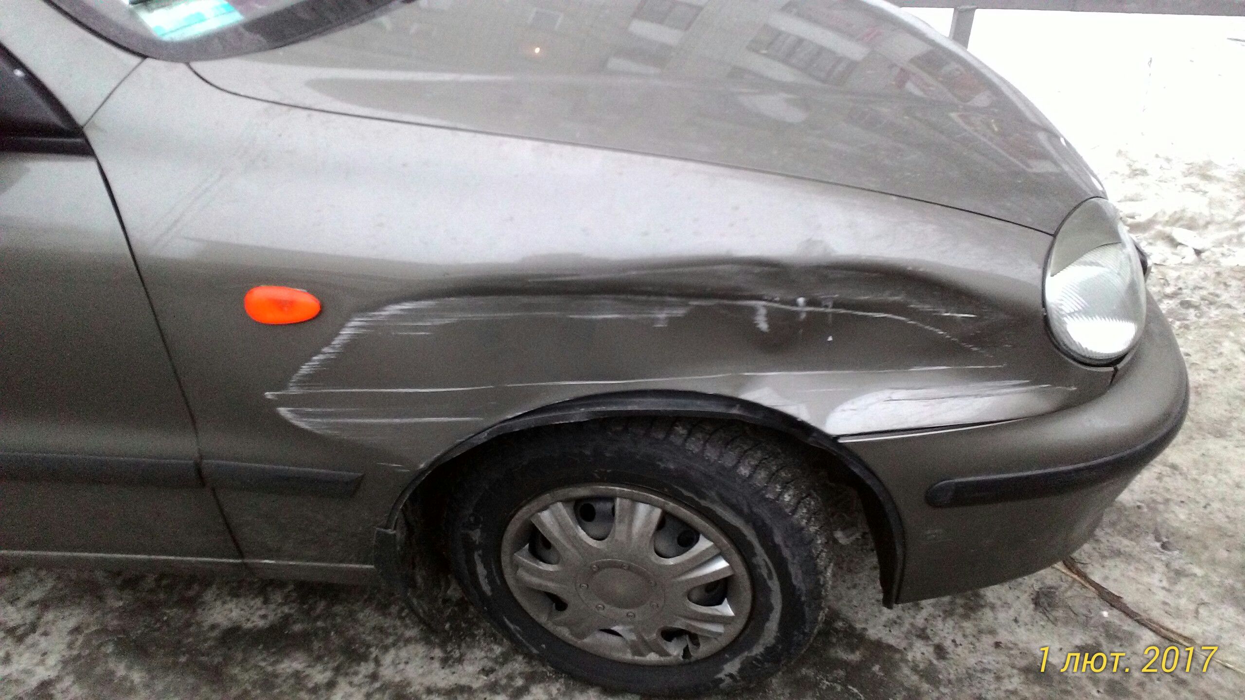

Просто Кіт | СуперСтар **
[Re: IDV] 1 февраля 2017 в 11:37
Примажусь до теми. Хоча опонент завіз на СТО, там сказали, що все зроблять, але для себе цікаво.
Крім крила нічого не зачепило. Удару як такого не було - опонент висунув носа, я його підрівняв . Вірніше він мене - в нього бампер на бусі крепкий. Крило під заміну, звичайно, але ось дверка пасажира не відкривається - може бути, що щось повело, чи ні? Швидкість в момент зіткнення була мала - тільки стартанули з світлофора, опонент хотів об"їхати тянучку в правій смузі
IDV | энтузиаст *
[Re: Просто Кіт] 1 февраля 2017 в 15:25
Подвеску, колесо смотрел?
Абсолют248 | приверженец **
[Re: IDV] 1 февраля 2017 в 17:49
А зачем ей открываться? ее же крылом зажало:)
По факту, если бу крыло то 2000 грн, если новое то 2500грн
[Re: IDV] 1 февраля 2017 в 17:50
IDV 01.02.2017 15:25 пишет:
та кажись все ок. ковпак тріснув вже давно. удар був по дотичній, я ще й рулем вліво крутнув - інакше була б ще й дверка....
блін, з"їздив в епіцентр по матеріали. хоча... маю повне право відкласти ремонт в тещі
[Re: IDV] 1 февраля 2017 в 21:18
У вас в раене молдинга нет зазора. Когда пытаетесь открыть дверь, крыло ее блокирует (таким образом можно еще и дверь повредить). Решение проблемы упирается в замену крыла и его покраски.Цена работы 2т.грн.
Евгений Задорожный | Супер писатель! **
[Re: Просто Кіт] 1 февраля 2017 в 21:37
Просто Кіт 01.02.2017 11:37 пишет:
а по фото не видно....там где молдинг он опирается в дверь...
[Re: жилка] 2 февраля 2017 в 11:36
жилка 01.02.2017 21:18 пишет:
дякую за відповідь. тобто крім крила нічого не потрібно рухати?
