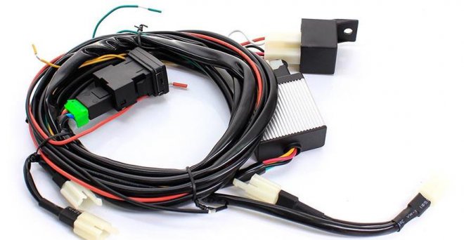

Добрый вечер. Купил подогрев сидений, Mitsumi M-7192 Toyota. Есть четыре "свободных" провода. Два вроде понятно- питание. Есть еще два потоньше. Подключили их на габариты, типа подсветка кнопки. Светится. Но не греет. Кто что подскажет? Спасибо

Есть еще блок управления с радиатором на фото, с него напряжение не выходит. Электрик не может понять то ли блок не работает, то ли эти два проводка не только подсветка...

2.С релю вроде все ок,в блок управления(с радиатором который на фото) входит напряжение, но не выходит. Из вариантов электрика-брак, или он не так подключает провод потоньше.

тут видео обзор. 4 мата, 4 провода на обогрев. По одному на каждый. Комплект поставки совпадает с тем что на видео?

Да видео про него, совпадает комплект. Маты на коннекторах, там вроде не ошибешься.
Коннектор в реле, коннектор в кнопку, коннектор в блок управления.
Два провода потолще- подключили на питание.
Осталось еще два потоньше, их сразу подключили к габаритам- от них кнопка(там не кнопка но думаю так понятнее) светится.
Но только ли для этого они, или может они еще какую-то функцию выполняют, или вообще не для этого.

"Один тонкий провод - габариты, второй -аксесуары." Оба на плюс.
