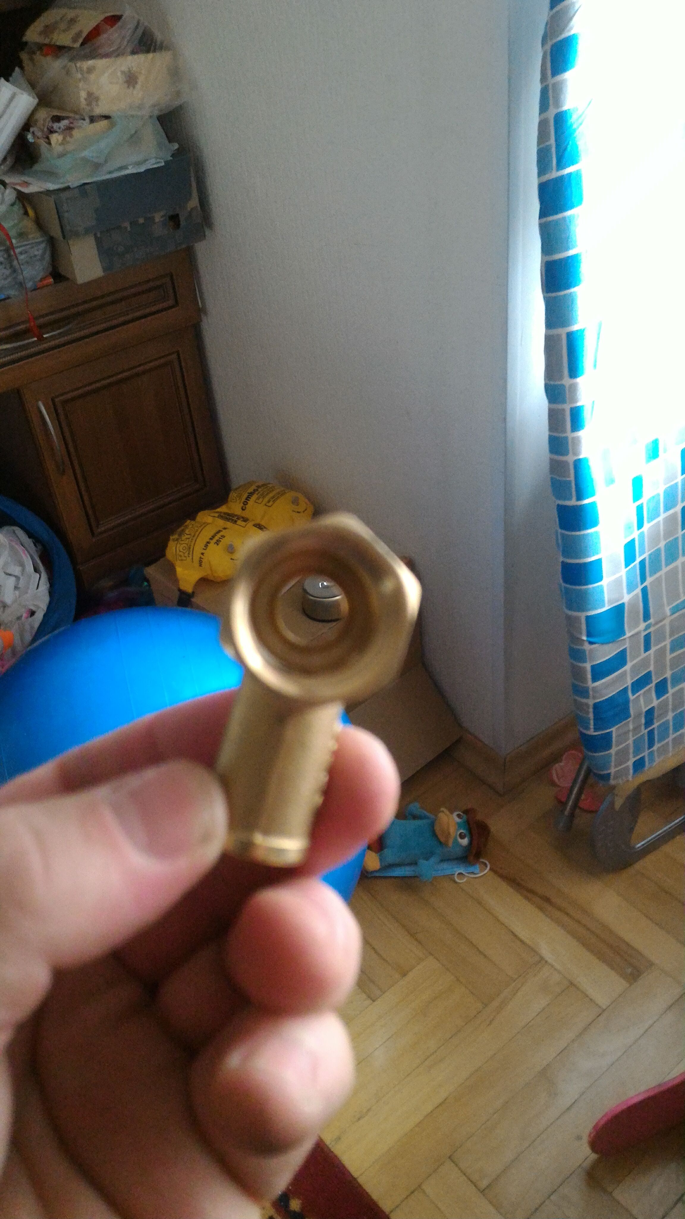

Купили бойлер Аристон. Такой Оказалось что обратный клапан пустой внутри ( см фото)Не знаю, что делать теперь? Так и должно быть или брак? Розетка тупо молчит? Кто сталкивался с таким?

Кто то или забыл вкрутить или выкрутил тот клапан. Там внутри резьба ж есть?

O.V.L. 06.03.2017 22:31 пишет:

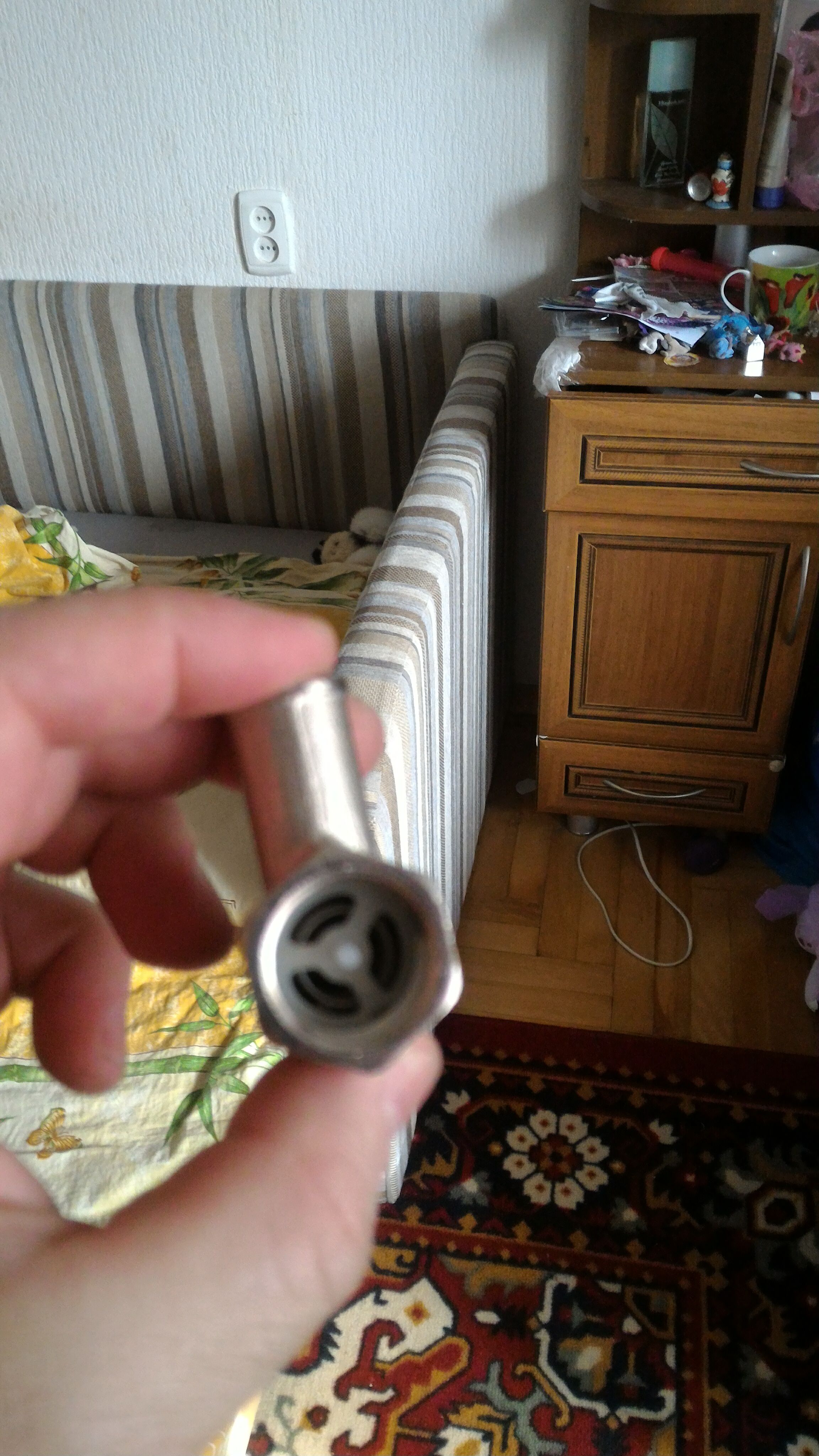

Ну да есть... Что посоветуете? В крутить нормальны а этот в утиль? вот с другого бойлера клапан. Там всё есть. А может быть такое, что этот клапан есть где то внутри бойлера? встроенный типа?
Ну да есть. Что посоветуете
Змінено Колёк (22:36 06/03/2017)

Колёк 06.03.2017 22:35 пишет:
А есть ещё варианты?

O.V.L. 06.03.2017 22:36 пишет:
Может он там ненужен...

Смотрю на него. Красивый, с резьбой, но пустой...Розетка, .... морозятся. Не наши проблемы типо...

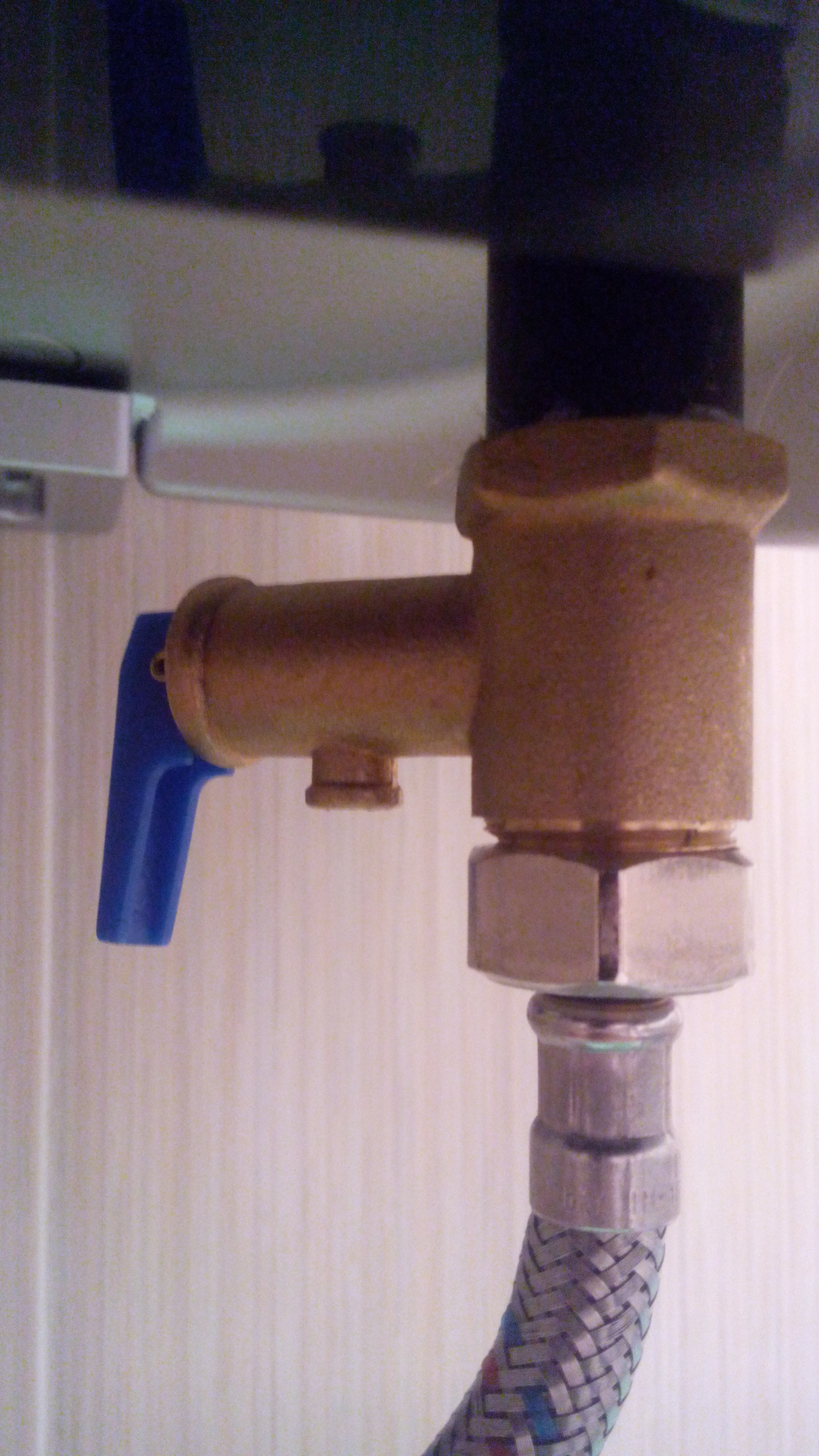

На выходных ставил себе бойлер аристон. Клапан, который был в комплекте не пустой насквозь. Там пружинка и тарелка. Тот что у вас - брак!

Ставь тот что на втором фото. А розетке наплюй в душу.

Хотя на вид у меня немного он другой. Там ещё есть синий флажок предохранителя

Вот такой
Вот такой

У меня на другом бойлера тоже с флажком был. А этот без флажка. Ну ясно. Буду ставить тот, что с клапаном. Всем спасибо за советы.
А розетке не зачёт

Еще возле этого флажочка как Вы говорите - есть пимпочка на которую желательно одеть шлангочку и забросить в канализацию что бы не застала вас в расплох лужа на полу ))
Знаю ) пока в тестовом режиме наблюдаю, под клапаном стоит тазик на всяк случай )) пока ни единой капли за неделю )
Шланг есть, но пока не одеваю из эстетических соображений ))

у меня с термексом в комплекте клапан стоял, который тоже то ли на 7 то ли на 8 бар, а сам бойлер рассчитан на 6 )))
поставил регулируемый клапан, настроил сам давление

Как вариант, можно ниже этого предохранительного клапана поставить дополнительно простой обратный клапан.
Так как клапан это одна из главных деталей в бойлере, то я бы такой товар не стал бы оплачивать. Но если дефект сразу не выявили при покупке, придется потратиться на новый клапан.
