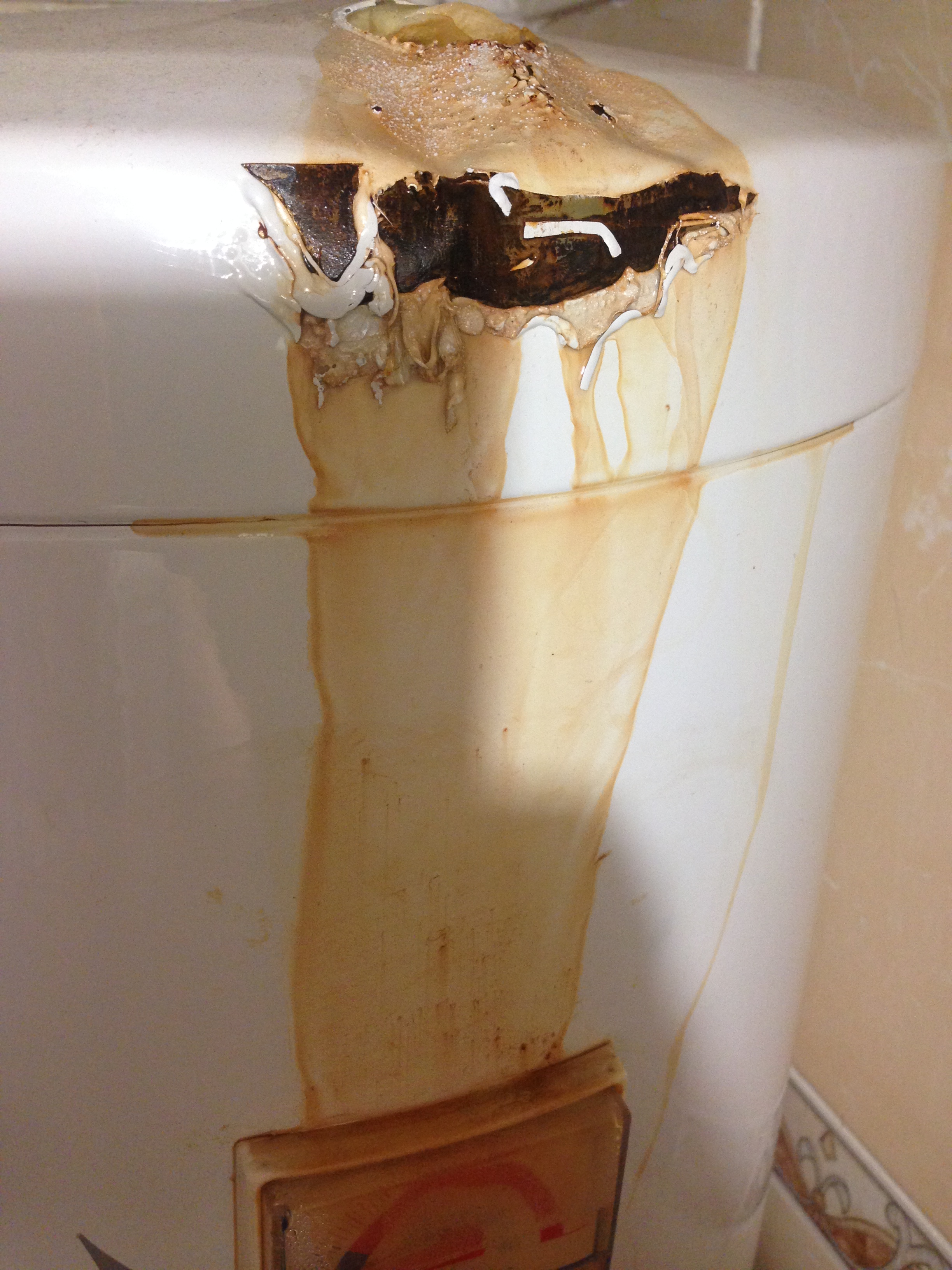

Потек бойлер сверху.
12 марта 2017 в 09:53
Бойлеру почти 2 года (Бош).
Я так понимаю капец баку, раз сверху начало лить.
Кто сталкивался, каковы могут причины и ремонт не поможет, только замена?
Змінено juiT (09:53 12/03/2017)

Бойлеры делают из нержавейки. У них часто бывает в местах сварных соединений ошибки сварки. Если так то аргонной сваркой это исправляется.

У нас тоже было сорвало бошку у бойлера. Бойлер дешевый был, Атлантик. Лопнул по шву бак, ремонтировать было не возможно, только замена. Когда ставили новый, установили редуктор понижающий давление до 3 атмосфер. Без редуктора в ночные часы старый бойлер аж постанывал, даже не представляю какое там давление было.

Из нержавейки делают далеко не все бойлеры, большинство имеют стальной бак, внутри покрытый эмалью. У меня был такой, "Горенье", через 2,5 года потёк, пришлось менять целиком. Когда я стал изучать эту проблему, выяснил, что для правильной работы магниевого анода и предотвращения коррозии корпуса бойлер должен иметь заземление. Сделал заземление (частный дом), около шести лет уже служит исправно.

Если из нержавейки, то зачем тогда аноды ставят против коррозии бака и рекомендуют их каждые 2 года менять? Ну и даже не представляю как его ремонтировать, что бы к самому баку добраться, надо раскурочить наружу + пенопласт внутри, назад все вернуть не реально + сварка отпустит и без того уже уставший металл.

Ребята, все эти предохранительные клапаны до сра одного места... У меня тоже лопнул бак Аристон, не сработал клапан... Стоит редуктор на 4 атм., просто распёрло от нагрева, поставил случайно на максимум. В конторе, где брал бойлер развели руками... Посоветовали поставить расширительный мембранный бачок, который по идее всегда должен входить в ПРАВИЛЬНУЮ систему безопасности, как и этот клапан.
Поставил, что и всем СОВЕТУЮ
Так в том то и дело, что температура стояла градусов на 65+-.
Давление у меня на холодной маленькое, даже ночью.
Подозреваю, что брак.
Есть гарантия 60 мес на бак, буду завтра выяснять, но что-то мне подсказывает, что фиг они признают случай гарантийным.
Змінено juiT (19:45 12/03/2017)

Маленькое давление в ХВ, совсем не показатель. Была у меня фотка с давлением после редуктора в 25Бар, а до редуктора было 4.
Тепловое расширение может творить чудеса, чистая физика.
Себе поставил расширительный бачёк через пару дней после монтажа бойлера, и с чистой совестью, забыл навсегда про скачки давления. Давление изменяется максимум на 1Бар.

Покупал в Леон-сервис, купить можно где угодно. Ёмкость - минимум 5% от бойлера.

Мне так имхуется, но гарантия будет работать при условии ежегодного обслуживания сервисменами от официалов ( замена анода).

Продолжение.
Позвонил в понедельник в Бош-сервис. Приняли заявку на гарантийный вызов и сказали что мастер будет во вторник.
Во вторник мастер приехал, визуально осмотрел бойлер и написал в заключении "Течь корпуса бака. Замена через торговую сеть".
Сегодня заехал где покупал, посмотрели все документы и сказали что бы завтра привозил бойлер на возврат денег или замену. Хотя можно было и сегодня поменять.
Так что гарантия таки работает.
Замена магниевого анода через сервис 600 грн каждые два года, тогда гарантия работает на 5 лет.
У меня до 2 лет не дотянул.
