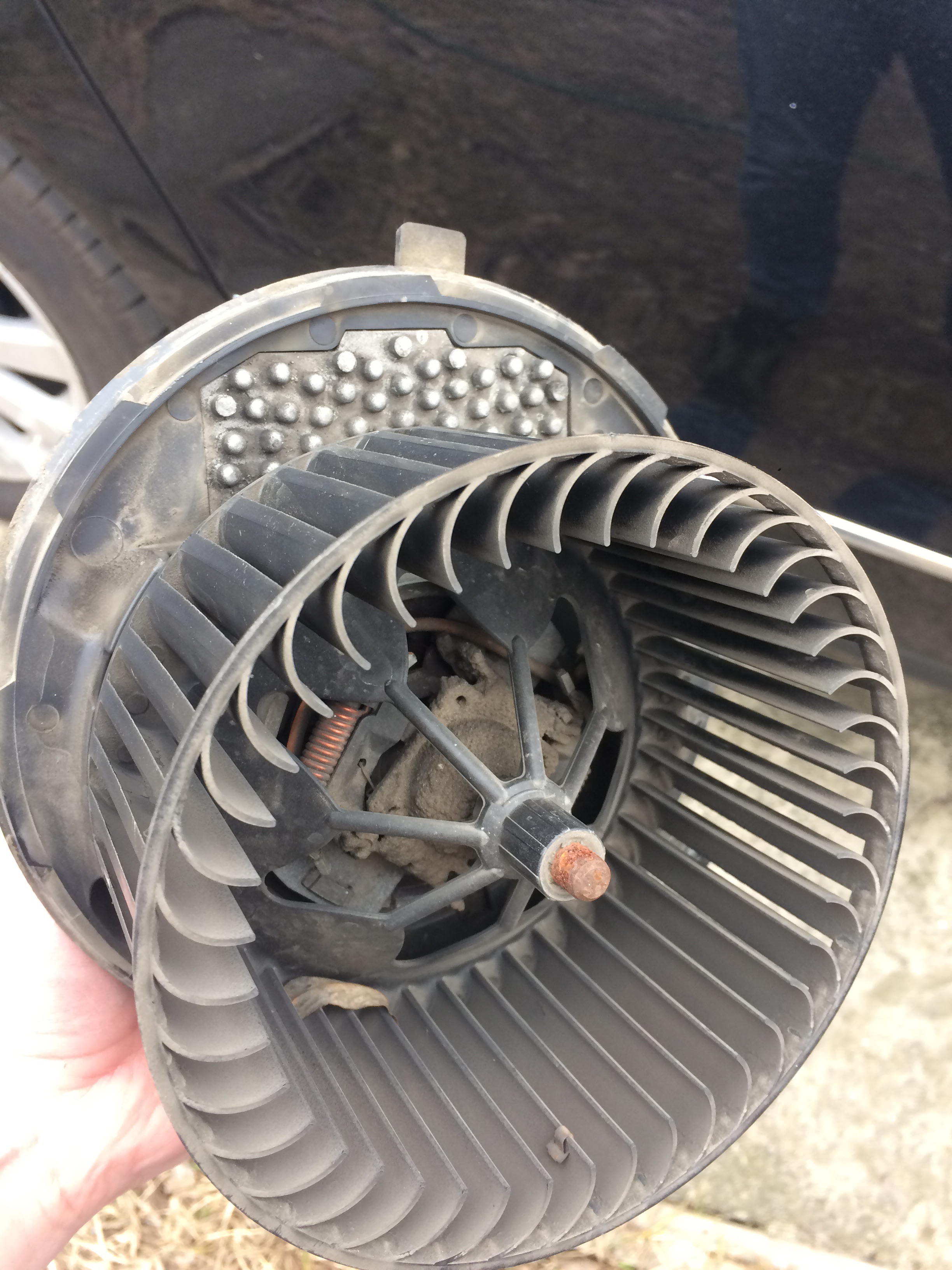

skrinbox | старый писатель **
Re: Где "перебрать" моторчик вентилятора печки?
[Re: Mr.Di] 23 марта 2017 в 11:00
Пассат Б6
начал свистеть вентилятор печки на малых оборотах
проблема на форумах изученная - забивается пылью
Официал за снять/почистить/смазать запросил около 700
Снял сам, хоть и гемморно на первый раз.
Оказалось, что туда попал листик, он и свистел
Пассат Б6начал свистеть вентилятор печки на малых оборотахпроблема на форумах изученная - забивается пыльюОфициал за снять/почистить/смазать запросил около 700Снял сам, хоть и гемморно на первый раз.Оказалось, что туда попал листик, он и свистел
