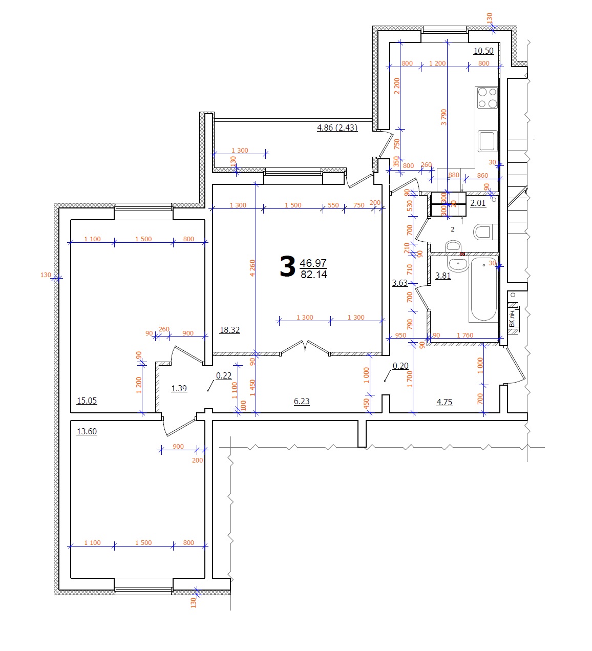

Буду благодарен за помощь с перепланировкой в новострое,
нужно сделать две детских комнаты и спальню.
Нарисовал примерный вариант.
Посоветуйте, пожалуйста, как лучше сделать перепланировку и разместить мебель в кухне-гостиной.
так же рассмотрю вариант дизайн проекта за недорого.
Буду благодарен за помощь с перепланировкой в новострое,нужно сделать две детских комнаты и спальню.Нарисовал примерный вариант

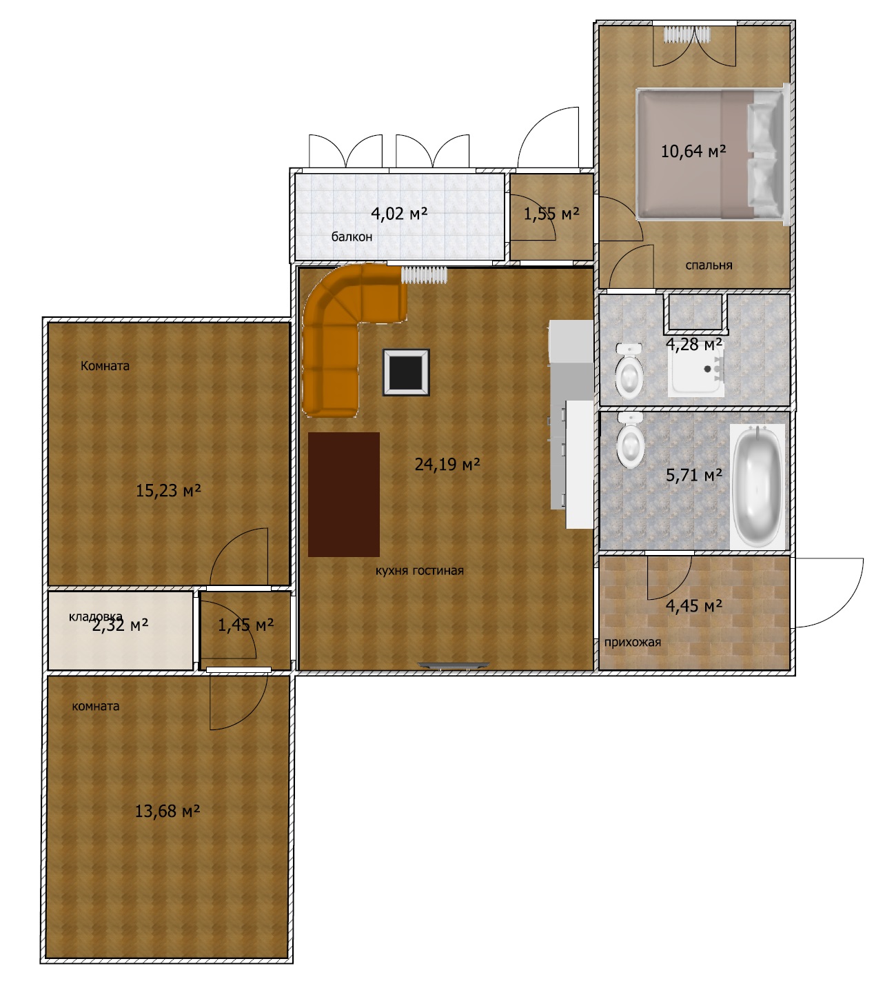

мой вариант
мой вариант

ДБН В.3.2-2-2009
8.11 " Забороняється при реконструкції і капітальному ремонті розміщувати кухні і санвузли (ванні кімнати, туалети) над і під житловими кімнатами"
Хотя если ремонт "от застройщика" - на это могут забить.
Змінено Nofate (15:59 17/03/2017)
vitaly77 | подмастерье ***
Re: Перепланировка, дизайн прошу совета.
[Re: Nofate] 17 марта 2017 в 17:15
У соседей снизу уже похожая планировка, кухня перенесена в большую комнату, так, что на это особо внимания не обращаю.

ну хорошо, раз наплевать на инструкцию, наплевать на то, что соседи сверху банально могут затопить вам спальню, собирайте деньги на хорошую-прехорошую звукоизоляцию в спальне.
tyiga | старый писатель **
[Re: vitaly77] 20 марта 2017 в 16:51
на атлант похоже (;
сделайте себе в спальне гардеробную, тогда не надо стенку снимать.
из большой комнаты надо коридор изничтожить (большинство так делает)
Моя сестра думала про спальню в кухне.. и отказалась от идеи.. 1) не законно, но основная причина не в этом...
кухня сверху, это топот соседей с утра.. + возможные нюансы с затоплением.
в общем мой совет такой: в большой комнате убрать коридор и отделить себе у окна место под двуспальную родительскую кровать, можно перегородкой с матовым стеклом в верхней части, для света в остальной зоне - там делать гостиную, но тогда гардеробная одному ребёнку не сдалась, надо кладовку общую да (;

Перепланировки, не затрагивающие несущие конструкции, не требуют никаких разрешений. ТС, отличный план, делай, ничего лучше не выкроишь.

C отличными каналами для вытяжки от плиты!

А в чём для вас проблема протянуть канал на 3 метра?
